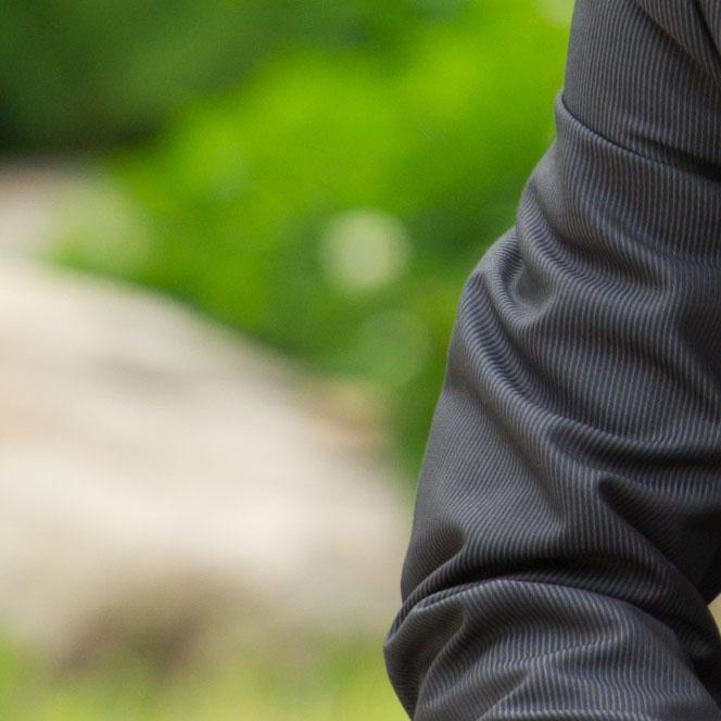

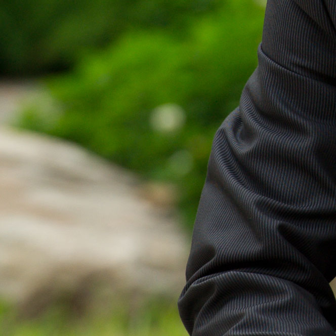

Столкнулся с неприятным глюком в системе D3s + Subj: в серии один из кадров получается светлее остальных.
Не всегда, но изредка случается.
При ближайшем рассмотрении выяснилось, что (судя по зоне нерезкости) на этом кадре диафрагма не закрывается! Хотя в Exif экспопара прописана одна для всех файлов.
Пытался сознательно провоцировать ситуацию (снимал на разных ФР, в разных режимах экспозиции и АФ) - не получается.
Что это может быть?

А чем Вас Ваша версия не устраивает? Ищите причину в механизме диафрагмы объектива либо в приводе диафрагмы камеры. Технари могут, видимо, более точно локализовать возможную причину.

[member="Егор Соколков"], Мне почему-то кажется что виноват объектив, точнее диафрагма в нем.

Я тоже склоняюсь к этой версии, потому что в связке с 24-70/2,8 таких глюков не выявлено.
Но вот вопрос в том, как "зафиксировать" эту проблему для предъявления претензий к сервису?

Точно также, как Вы ее выявили. Серией снимков с неизменными объектом, экспопараметрами (значение диафрагмы, прежде всего), в неизменных условиях освещения. Различие в ГРИП - самый убедительный индикатор проблемы. Поэтому диафрагма должна быть прикрыта. Тут, видимо, (со значением диафрагмы) и придется поэкспериментировать.

Похоже на то, что этот "эффект" проявляется на почти открытой диафрагме - f/4.
Попробую другие значения...

Видимо, лучше со штатива, чтобы меньше придирок было (по ГРИП и экспозиции кадра).

Похоже на то, что этот "эффект" проявляется на почти открытой диафрагме - f/4. Попробую другие значения...
Попробуйте лучше на что-то вроде 11-16, по идее на них этот эффект должен более явственно проявлятся.
