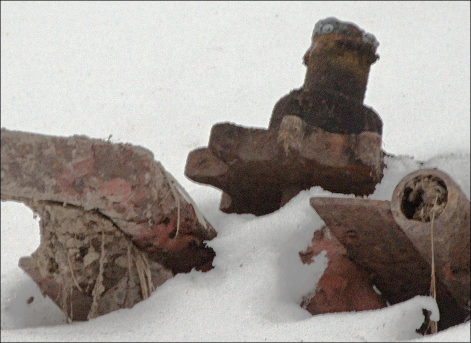

Фил777 писал(а): Чт мар 10, 2011 19:01Скажите пожайлуста, как решитьэту проблемку, конвертирую первый раз - http://narod.ru/disk...%D0%BB.NEF.html
добавляю в APC CS5 добавляю Заполняющего света, чтобы сделать светлее эту железяку в снегу, но снег оставить таким же, получаетса http://narod.ru/disk...%D0%B9.TIF.html вокруг железяки такая явная коёмочка, откуда она береётса и как её убрать?
Про кайму точно не скажу (вероятно - хроматич. аберрации), а вот отконвертировать можно и получше.

У вас получилось значительно лучше rolleyes , не могли бы по подробнее описать что вы сделали.

1. Причина жуткого качества - недодержка порядка 3 ступеней.
Снимая на белом фоне необходимо вводить положительную экспокоррекцию.
2. В конверторе - увеличение экспозиции примерно на 2,7 ступени, и сильное понижение общего контраста движком Contrast.
Последнее эквивалентно повышению контраста в высоких светах и глубоких тенях.
3. В шопе - применение кривой, которая резко повысила контраст снега, (одновременно затемнив его), и повысила контраст в тричетвертитонах, (там находятся предметы), одновременно осветлив их.
