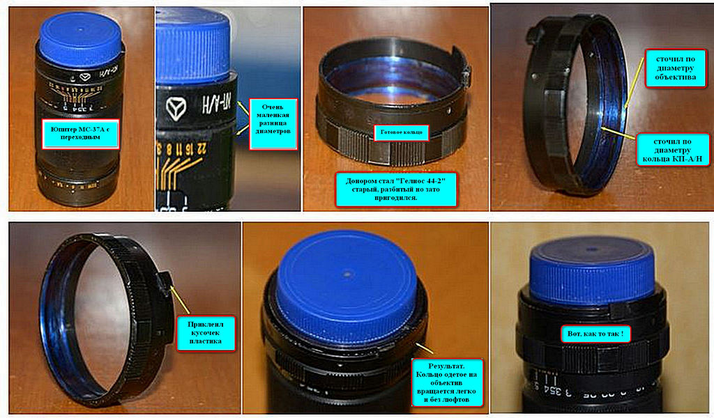

LcL писал(а): Вт окт 09, 2012 12:27
1) Правильно, устанавливать диафрагму надо на объективе.
Обратите внимание на 4-й абзац в описании объектива на сайте нашего соклубника: http://www.deep-life.ru/jupiter-37/index.htm
2) Насчет пересветов. Камера понятия не имеет, какую диафрагму вы установили. Она подбирает экспозицию по-факту (у объектива же нет "пригающей" диафрагмы). Описанный мною ранее механизм (см. цитату ниже) нужен лишь для удобства, чтовы в EXIF снимка выставились нужные значения.
Доброго дня, столкнувшись с данной проблемой (недавно) решил её довольно просто. Может кому и пригодиться в дальнейшем. У меня всё получилось. Этим колечком двигая реостат диафрагмы я указываю камере какая диафрагма выставлена на объективе. Как результат экспопара нормальная, пересветов нет. Камера работает без чипа в режиме приоритета диафрагмы.
