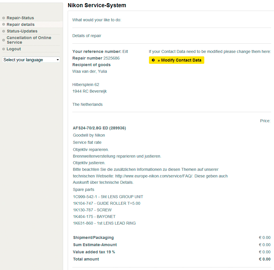

У меня что-то похожее было на 24-70 на открытых диафрагмах на 70 мм (возможно, разболтался, т.к. в разных условиях снимала и носила на камере на ремне). Отправила в главный никоновский центр в Дюссельдорфе. Они заменили байонет, весь блок зуммирования и заднюю группу линз, идеально отъюстировали. За ремонт и пересылку не взяли ни цента. Объективу уже 4 года, гарантия давно закончилась. Теперь все отлично.

Святые работают в Германии, в центральном Никон-сервисе в Дюссельдорфе, вот их квитанция за ремонт:
Nikon GmbH Zentralservice
Tiefenbroicher Weg 25
D- 40472 Düsseldorf
Tel: 01805 - 888285*
* 0,14 EUR/Minute aus dem Festnetz der Deutschen Telekom. Mobilfunk max. 0,42 Euro/Minute.
Fax: 0211-9414 366
E-Mail: NikonRepair@nikon.de
URL: www.nikonrepair.de
Öffnungszeiten: Mo - Fr 08.00 Uhr - 16.45 Uhr
http://www.nikon.de/de_DE/service_suppo ... &lidsub4=0
Задавайте им по е-мейлу свои вопросы на английском, они отвечают в течение часа-полутора (по рабочим дням).

Бонусом они заменили все резинки на объективе на новые, тоже бесплатно smile
ЗЫ ключевое слово в квитанции: Goodwill by Nikon
ЗЗЫ Но к объективу я приложила копии нескольких квитанций, по которым объектив ремонтировали в Голландии, но без всякого успеха. Наверно, у немцев оказалось больше совести. Кстати, хозяева в Дюссельдорфе - сами японцы.
