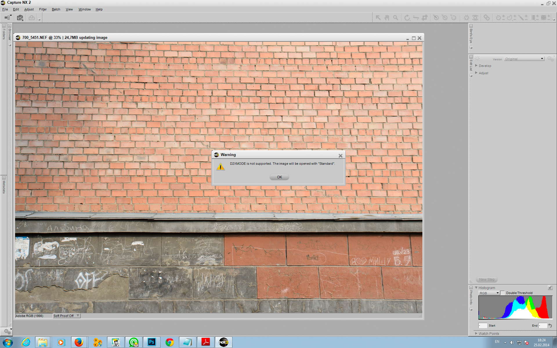

Отправил в ЛС портрет стены в "DX2MODE1"
Непонятно, зачем?!

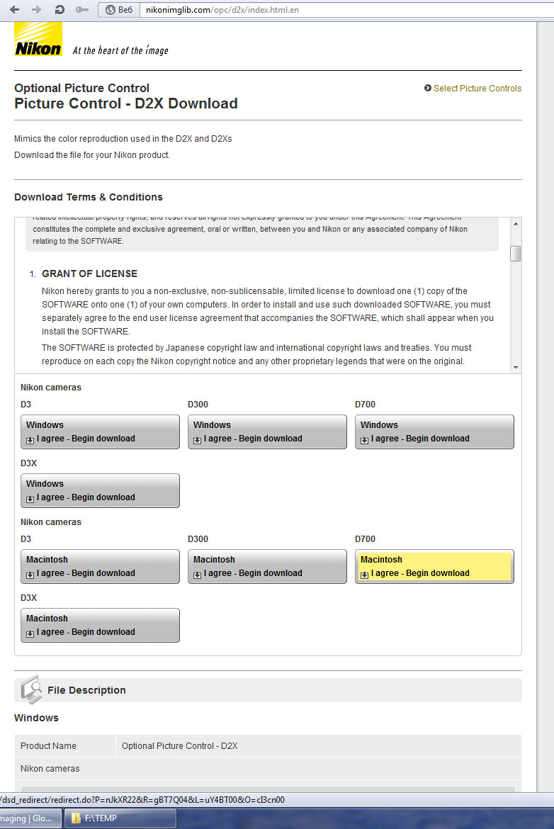

На скриншоте - файлы для загрузки в тушку аппарата а не для NX2

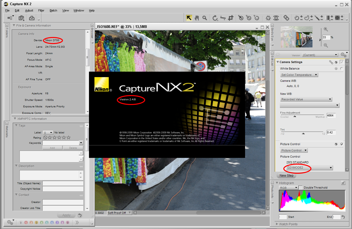

Александр уже написал, в утилите PC надо поставить процесс камеры, а не последний. Последний отличается тем, что в тенях больше цвета дает и не совместим по неизвестным причинам с D2XMODE. После переключения режима, софт перезапустить, как CNX, так и VNX.Julysha писал(а): Вт фев 25, 2014 17:19

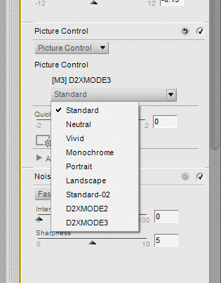

Я уже две моды надыбалаСейчас загружу НЕФ с первой моды от друзей - и будет первая мода тоже. Но меня интересует, насколько эти моды правильные? То есть это справедливо, если взять РС из любого НЕФа и сохранить его РС как тот, который требуется?
И второй вопрос: почему моды от Д2х исчезли? Я что-то сделала неверно, или это происки Никона?
[oft]Лично я никаких дополнительных телодвижений не делал вовсеТо есть это справедливо, если взять РС из любого НЕФа и сохранить его РС как тот, который требуется?
