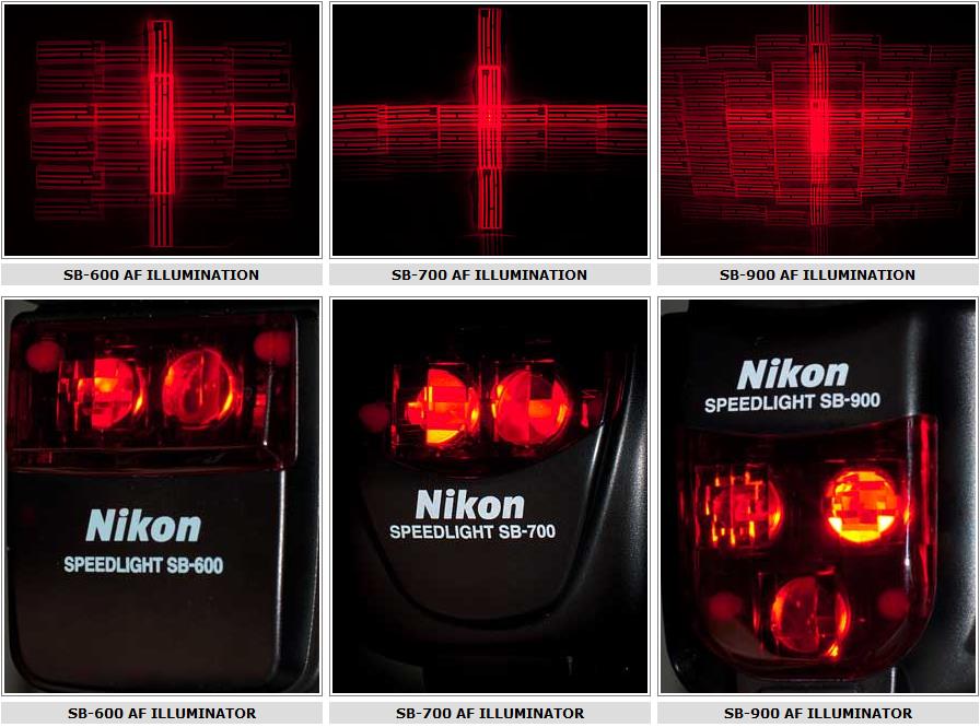

Сколько вспышек не проходило через мои руки, все равно, самая лучшая подсветка автофокуса была на Nikon SC-29. Но не все вспышки с ним работают.
Потому что не у все есть эти контакты:
[oft]P.S. Вот какая меня посетила мысль: по сути, подсветка автофокуса это лишь диодик, и кроме того, что если он светит выше/ниже его можно подогнуть, его же можно и заменить?
Вот только где взять такие же, как на фирменных вспышках? [/oft]

Диодики были на Yongnuo и прочих китайцах в мезозойскую эпоху. А в оригиналы уже ставили блок лазеров с какой-то хитрой системой линз. Сейчас китайцы тоже начали ставить лазеры, но что-то не получается у них все это дело довести до ума.
Кстати, на SC-29 та же подсветка, что и везде на оригинальных никоновских вспышках. Точнее, физически они может быть и отличаются, но светят одинаково.

Да не суть как называется модель подсветки, все равно он по партнамберу "AF MODULE UNIT"
На 600/800 700/900(910) разве идентичный модуль подсветки? И более ранних?

[member="impulsite"], Лучше научите как вот так снять
Изображение Изображение

Слушайте, вы это вообще серьезно, про поставить лазер от оригинала на китайца?
Во-первых, совершенно разные модули физически. Разобраться в схеме и понять как это подключить к другой вспышке - это можно сделать. Но вот физически как его туда вкорячить? Получится колхоз из гумна, палок и пылесосных шлангов. Я бы ни на одну съемку не решился бы с этим прийти, потому что это позор до конца дней. А во-вторых, это столько глупых трудовых и финансовых затрат, что гораздо проще взять и купить оригинальную вспышку.

У меня на sb-700 подсветка АФ меняет форму при выборе разных режимов фокусировки. А вы "диодик"...

P.S. Судя по картинкам отсюда http://www.btobey.com/learn/af-assist.php модули отличаются даже между SB-700 и SB-900

Вариантов прожектора подсветки автофокуса (AF LED, AF assist beam) может быть много.
1. Желаемая картинка сетки создается трафаретной маской, просвечиваемой ярким светодиодом позади. Маску в бесконечность проецирует короткофокусная линза.
2. Светодиодная матрица в виде сетки с необходимым рисунком опять же проецируется линзой. Иногда матрица и линза - это одно целое.
3. Лазерный диод с линзой, формирующей сетку.
4. Лазерный диод с линзовой системой, создающей сложный рисунок.
5. ...
И яркий красный светодиод с узким углом излучения можно не только купить, но и заимствовать из б/у плёночной фотомыльницы, оснащённой Red Eye Reduction.
