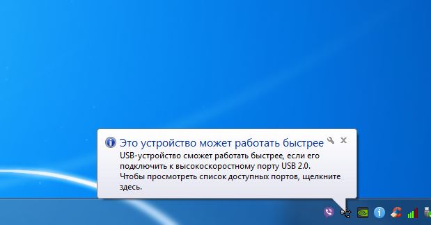

надо чтобы картридер поддерживал usb 3.0, с usb шнуром проблемы бывают редко, попробуйте подключить фотоаппарат через шнур к макбуку друга - будет знать наверняка

Простите если не много не в тему но не хочется открывать новую тему из за похожего вопроса. Компьютер не видит флешку CompactFlash Sandisk Extreme PRO 32gb. при подключении вылетает окошечко с предупреждением. как с этим бороться? Операционка Win7 64 bit.

Подключаетесь к компу с картридера? Может быть, что подключение через usb порт 1-й версии, либо не установлены драйверы. Посмотрите через Диспетчер устройств, к какому порту 1-й или 2-й версии подключили картридер.
