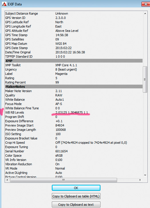

propil
Сообщения: 5134
Re: Баланс белого
Сообщение propil »
В exif-е не вижу ничего похожего.
Nikon шифрует метаданные баланса белого, естественно в эксифе их не увидеть.
С уважением, Александр
sg729
Сообщения: 1785
Re: Баланс белого
Сообщение sg729 »
propil писал(а): Вс мар 01, 2015 15:47
Тогда какой смысл в сравнении температур через разные линзы, только относительный? Ведь каждый разработчик конвертера, интерпретируя ББ nef-а, будет гадать что там мог придумать Никон.
sg729
Сообщения: 1785
Re: Баланс белого
Сообщение sg729 »
Deman32 писал(а): Вс мар 01, 2015 13:41
Там по-моему коэффициенты rgbg
Да, коэффициенты есть, например, такие:
Blue Balance : 1.183594
Red Balance : 2.15625
WB RB Levels : 2.15625 1.18359375 1 1
Но конвертеры при выборе ББ "AsShot" отображают температуру в Кельвинах, причем разные конвертеры - разную температуру для одного и того же nef-а.
Re: Баланс белого
Увидеть еще как. Нужно смотреть в расширенном эксифе. Например, в том, что открывается в RawDigger
RB-коэффициенты и есть ББ, т.е. коэффициенты, на которые растягивается красный и синий каналы относительно зеленого (зеленые каналы выражены двумя единицами).

Red Balance : 2.03125
Scale Factor To 35 mm Equivalent : 1.0
Shutter Speed : 1/200
Create Date : 2015:02:22 16:56:38.00
Date/Time Original : 2015:02:22 16:56:38.00
Modify Date : 2015:02:23 01:26:58.00
Circle Of Confusion : 0.030 mm
Depth Of Field : inf (0.90 m - inf)
Field Of View : 89.6 deg (5.29 m)
Focal Length : 18.0 mm (35 mm equivalent: 18.0 mm)
Hyperfocal Distance : 1.35 m
Light Value : 13.6

Julysha писал(а): Вс мар 01, 2015 16:32
Возможно, у меня устаревшая информация.. smile
http://www.engadget.com/2005/04/19/niko ... raw-files/
Re: Баланс белого
propil писал(а): Вс мар 01, 2015 16:39
Наверно, устаревшая. Я этими коэффициентами ББ всегда пользуюсь, по ним определяют точность UniWB, при идеальном ЮниББ все коэффициенты ББ должны быть равны единице. И чем ближе к единице коэффициенты настоящего ББ (по PRE), тем это благотворнее для снимка, т.к. это означает, что все каналы экспонируются одинаково. Обычно экспозиция красного и синего на полтора-два стопа меньше, чем зеленого, из-за этого красный и синий каналы привносят шум в снимок. Ближе к единице коэфиициенты ББ у фуджика Пропятки.
Для выравнивания коэффициентов ББ используют розовые фильтры (FL-D, CC30M, CC30R и т.д.), они задерживают экспозицию зеленого канала (и в разной степени красного или синего, но заметно слабее), позволяя синему и красному подтянуться. Выдержка существенно увеличивается. Если с розовым фильтром поставить ББ в камере, то снимок не будет содержать постороннего оттенка, шумов в тенях будет меньше, а сами тени проэкспонируются лучше, оттенков больше. Этот прием позволяет расширить ДД. Я им пользовалась года два, когда снимала на Д700, на новых камерах в нем нет необходимости, т.к. их ДД заметно больше.
ЗЫ при этом настоятельно рекомендую профилировать камеру по Чеккеру, и конвертировать с построенным профилем (для данного освещения и фильтра, камеры, оптики и ИСО).

Только надо всегда делать оговорку на освещение. Малиновый фильтр используется только при дневном. Для ламп накаливания нужен уже синий будет.
А чекер полная профанация с имеющимся ПО. Можно только что использовать его в качестве эталона для ручной подстройки параметров конвертации.
