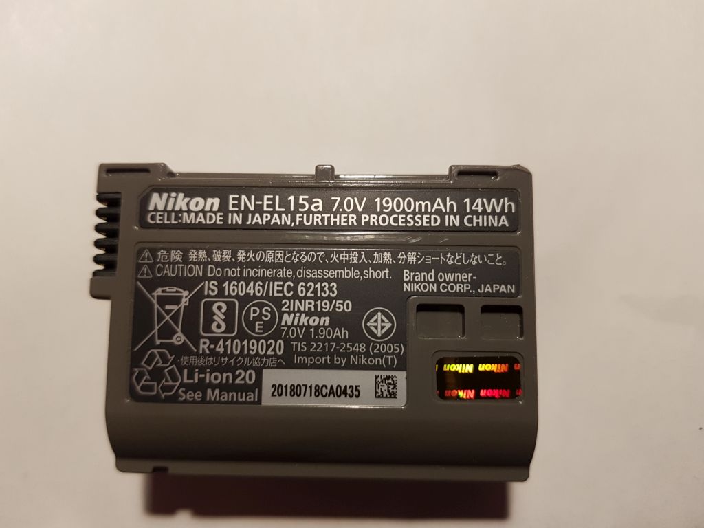

Всем привет, купил тушку Nikon D7500 не офицал с гарантией от магазина, и закрались сомнения по поводу оригинальности батареи. Посмотрите на фото что скажите ?

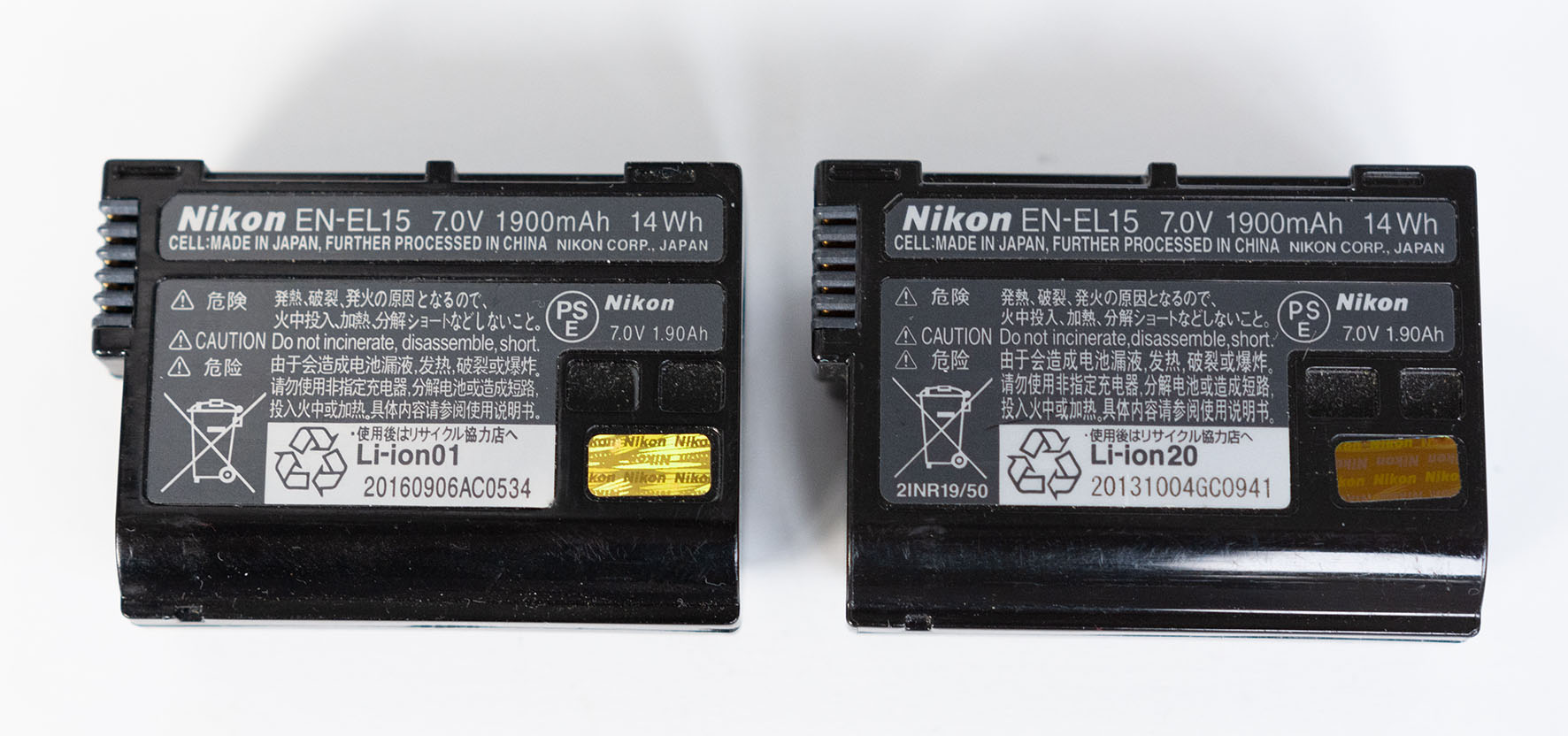

en-el15 - черные
en-el15a - серые
одинаковые номера были как правило у китайцев серии en-el15b
емкость у всех +/- одинаковая. что-то там с оптимизацией железа сделали (думаю что для зарядки в основном ибо ток расхода все равно более менее одинаковый)

Julysha писал(а): Вт авг 13, 2019 14:08
Судя по написанию буквы R во второй строчке, похоже на подделку. На оригинале буква R имеет подогнутую и слегка искривленную нижнюю ножку, как если бы из буквы В хотели сделать R. То есть в оригинале ножка этой буквы идет не под углом (как на подделках), а к низу почти параллельно вертикали. Но у китайцев нет полных наборов шрифтов латинских букв, и они чаще всего прокалываются на R. И на упаковке, и на батарейке.
Юля,вечер добрый. Буква R одинаковая. Один из этих аккумуляторов не оригинальный.Какой?
santeam
Сообщения: 3013
Re: Поддельный EN-EL15a
Сообщение santeam »
[member="kivils"], аккум от моего D7500 отличается от Вашего отсутствием маркировки сертификации в индийском центре (в виде ссылки), ну и серийником (цифрами и QR-кодом). Буква R такая же.
Deesy
Сообщения: 3215
Сообщение Deesy »
справа оригинальный

santeam писал(а): Вт авг 13, 2019 16:38
То получается что мне подсунули не оригинал((
santeam
Сообщения: 3013
Сообщение santeam »
kivils писал(а): Вт авг 13, 2019 19:13
почему Вы так решили? Ваш аккум выпущен чуть позже моего, после сертификации на индийский рынок. Не вижу никаких зацепок для сомнений.
santeam
Сообщения: 3013
Сообщение santeam »
Вес моего 15а = 78 грамм. Кстати, буквы rt в слове short у моего сливаются. На черном пластике "расчески" контактов плюс маркирован малюсенькой буквой "А", как видно в первом посте [member="Julysha"] на фото слева.
