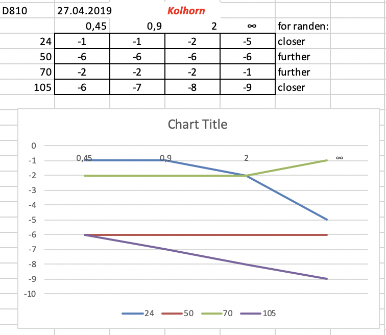

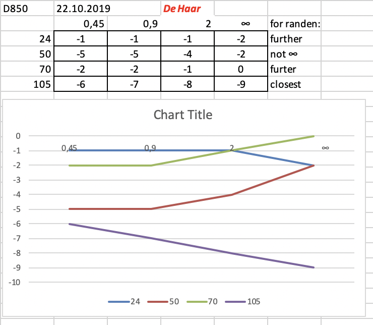

К сожалению, так не получается. У меня четыре разные тушки, с которыми я использую объективы от сигмы, и поправками только в камере не компенсировать разницу. Поверьте, что опыт работы с док-станцией у меня есть, и немаленький.
Дело здесь не в объективе, а в том, что юстировка тушек разная, тушки могут врать на разных расстояниях по-разному. Все зависит от юстировки положения зеркал. А юстировка сигмы под тушку эти отклонения компенсирует.
Например:

Julysha писал(а): Пт янв 03, 2020 15:00
Например:
Всё это верно, кроме одного: пользователь НЕ МОЖЕТ ЗАНЕСТИ ДАННЫЕ ПО КОНКРЕТНОЙ ТУШКЕ. Таким образом вы каждый раз сбиваете настройку объектива. Так что лучше как сказал я, ИМХО. Средняя ошибка на разных тушках будет гораздо меньше.
Re: Юстировка на Sigma USB Dock
sdrobkov писал(а): Пт янв 03, 2020 15:16
У меня поправки для док-станции для каждой тушки и объектива хранятся в виде таблиц. Действительно, каждый раз для другой тушки приходится вводить в объектив (через док-станцию) разные поправки. Дело двух минут.
По этой причине у меня для каждой тушки есть пристреленные на ней объективы, и я старюсь их не менять между тушками. Допустим, на Д850 стоит хорошо отъюстированная для нее Сигма 24-105/4, а на Д810 ставлю 16-35/4 или телевик или отъюстированную под Д810 Сигму-арт 50/1.4. А на Д800Е лучше всего ведет себя 14-24/2.8 и 24-70/2.8.
