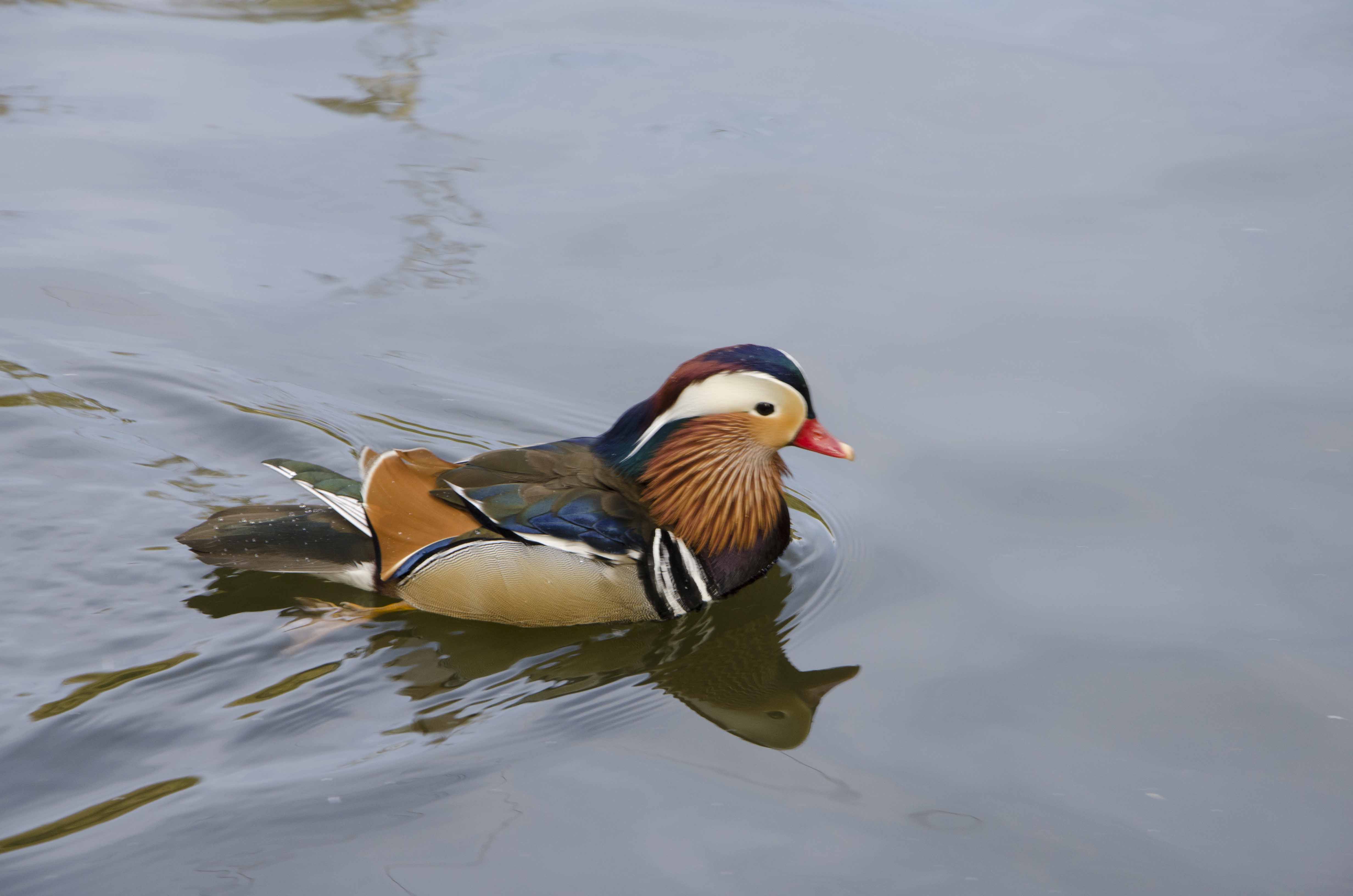

Ребята, посмотрите, что то с фокусом не так. Где он вообще не пойму?! Фокусировался не по центральной, а выше. Без перекадрирования.

Sharfic
Промах есть,да и на открытой f 2 снимать в этих условиях нет смысла.

Sharfic
Сообщения: 824
Зарегистрирован: Вт сен 09, 2014 14:52
Re: Блог владельцев D7000
Сообщение Sharfic »
vladus72 писал(а): Пт окт 10, 2014 19:31
Sharfic
А почему нет смысла? Объясните!
Alpus
Сообщения: 674
Зарегистрирован: Пн мар 24, 2014 15:23
Сообщение Alpus »
Sharfic
Очень не понятно, почему нет смыла, ч поддерживаю автора фото - нахера здесь резкие дерревья ? Резким здесь должен быть только объект съмки, а все остальное размытым фоном. Кадрировать по-другому - соглашусь, но в остальном - нет ... Замысел автора - мне, например, нравится
vladus72
Сообщения: 1310
Зарегистрирован: Чт мар 22, 2012 19:11
Сообщение vladus72 »
Sharfic писал(а): Сб окт 11, 2014 20:13
Если снимать на 2 то делать это надо гораздо ближе,в упор ,да и фокус где-то вверх улетел,
Именно для этого стекла и снимка и тех условий оптимум f4,5-5.6-6.3 по центр.точке в ручном режиме.

Sharfic
Сообщения: 824
Сообщение Sharfic »
vladus72 писал(а): Сб окт 11, 2014 21:08
Если в упор, то искажения попрут... Вот насчет фокуса беспокоюсь, стоит минус 12 но все равно, такое ощущение, что перелет. Неужели тушка косячная...
AndBar
Сообщения: 6
Зарегистрирован: Сб ноя 30, 2013 09:48
Сообщение AndBar »
У меня лично в такой ситуации (когда на фоне много контрастных - для АФ камеры - объектов) D7000 всегда дает что-то подобное. Всегда в фокусе объект на фоне (при съемке в AF-S по одной точке). С этим очень трудно бороться, даже зная эту особенность АФ D7000. В остальном АФ ведет себя вполне нормально.
Все это глубоко исследовано пользователем Юляшей и можно найти на просторах форума.
Считаю, что АФ Вашей камеры не более глючный чем в среднем по модели.
На всякий случай (чтобы снять параноййу) можно сдать камеру и объектив на юстировку в Оф. сервис.

Доброго времени суток, уважаемые форумчане и пользователи Д7000.
Помогите пожалуйста советом. Часть форума прокурил, но ответ на свой вопрос не нашел. Может невнимателен, но не судите строго.
Я в фотографии чайник с плюсом.
А вопрос вот в чем: тушка с китовым стеклом 18-105 плохо фокусирует, нет контрастной резкости.
Что может быть? и лечится ли это? На промежуточных диафрагмах не проверял.
Разберусь как вставлять не сжатые фото добавлю.

Добавил. В файлах единственный мой. "D7000 или не резко или мылит"
По-моему просто шевеленка, усугубленная излишним диафрагмированием. Не переживайте. При съемке в теледиапазоне (или если объект движется) попробуйте пользоваться настройкой автоисо, выставляя максимально допустимую выдержку. Пусть лучше ИСО чуть поднимется, чем кадр будет смазан. (Например, при съемке на фокусном расстоянии 105мм, желательно использовать выдержки не длиннее 1/160-1/200.) И лучше не закрывать диафрагму сильнее f8 (если снимаете не макро). Плюс нужна некоторая тренировка, чтобы камера не тряслась руках, и тогда шевеленки будет меньше на длинных выдержках. Красивая мандаринка smile

Да вроде шевеленки нет. Этот кадр и тот что в файлах я положил это снято с рук. Но тоже самое происходит и со штатива, особенно заметно на открытой диафрагме. Пытался снимать со штатива корректирующие таблицы так вот вся шкала не в резкости. Вводил общие поправки и поправки для объектива и в плюсы и в минусы, так только хуже.
