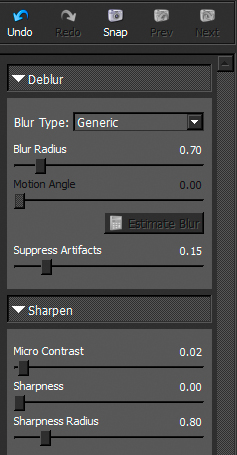

2. После ресайза я немного усилила контрасты деталей разных размеров в топазовском плагине Precision Details (он находится в Topaz Studio 2), эта процедура увеличивает объем деталей соответствующих размеров, что создает ощущение большей резкости без поднятия резкости и придают глубину изображению. Я применила плагин на отдельном слое и только к области, которую занимает воробей и ветка, на которой он сидит (чтобы не затрагивать фон), для этого создала черную маску и на ней белой мягкой кисточкой помазюкала по воробью и ветке.

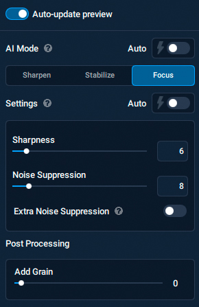

3. После этого я подвергла результат действию плагина Topaz Sharpen AI (в закладке Focus, он давал наиболее подходяий эффект) с минимальными значениями:

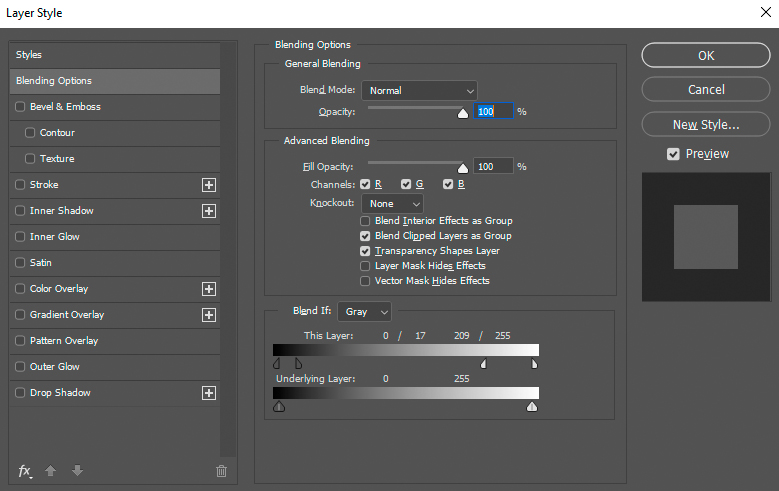

После действия каждого из плагинов я еще убрала действие самых ярких и самых темных изменений в свойствах слоя, это смягчает их воздействие в тенях и светах, предохраняет гистограмму от вылетов и предотвращает эффект "вырви-глаз", такую операцию полезно проводить после применения каждого инструмента, при нем происходит плавное смешивание нового воздействия с предыдущим результатом:

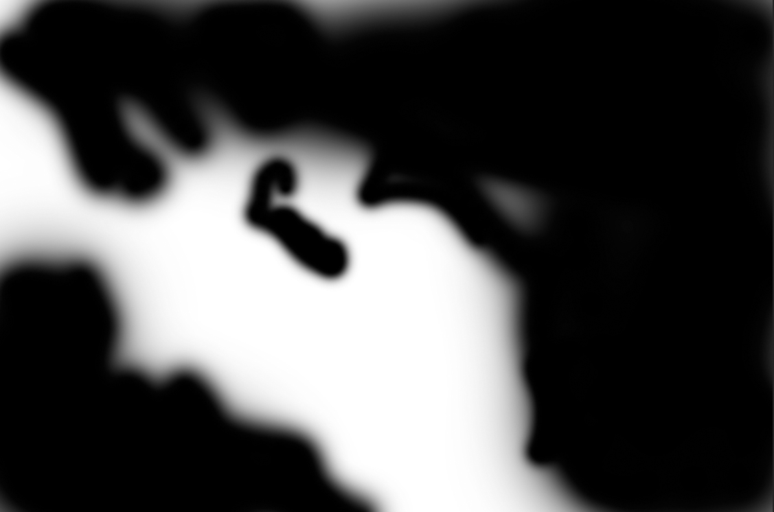

1. Маска к слою с Precision Details (замазаны все ветки на фоне)

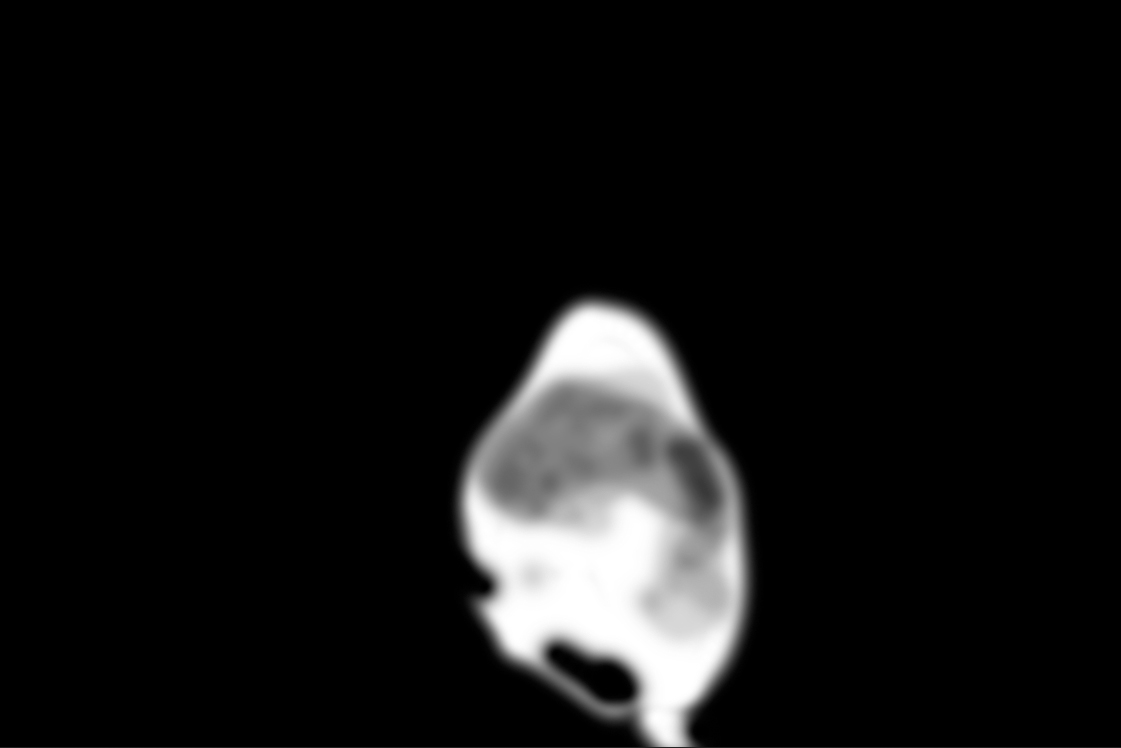

2. Маска к слою с Topaz Sharpen AI:
