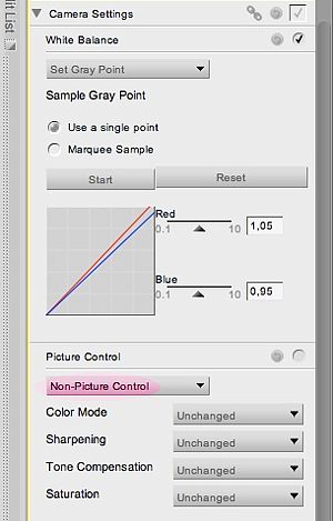

Не пойму, почему на файлах с D800 нет вкладки "non-picture control" -
на D200, D50 вкладка есть

Kavka писал(а): Вс янв 06, 2013 14:47
Возможно, эта статья Вам подскажет
https://nikoneurope-ru.custhelp.com/app ... pture-nx-2
С уважением, Александр
В справку к программе заглянули бы.
Images from cameras that use the color mode system can use either the Non-Picture Control mode or the Picture Control mode.
Images from cameras that use the Picture Control system can only use the Picture Control mode.
С уважением, Владимир.
