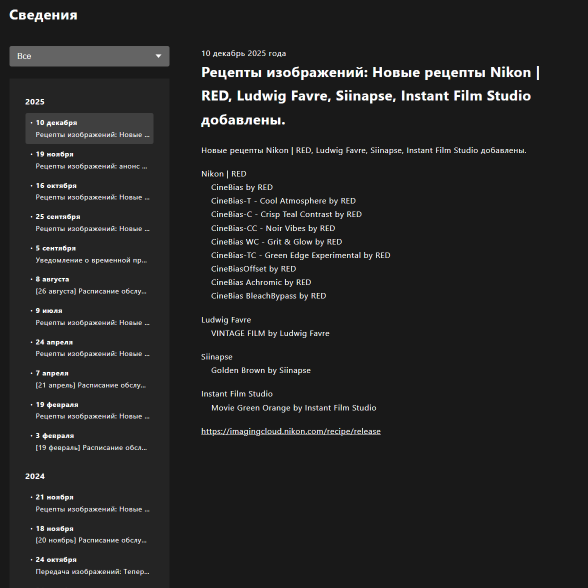

Камеры Nikon получили кинематографичные профили изображений под RED
https://photar.ru/ka...zhenij-pod-red/
