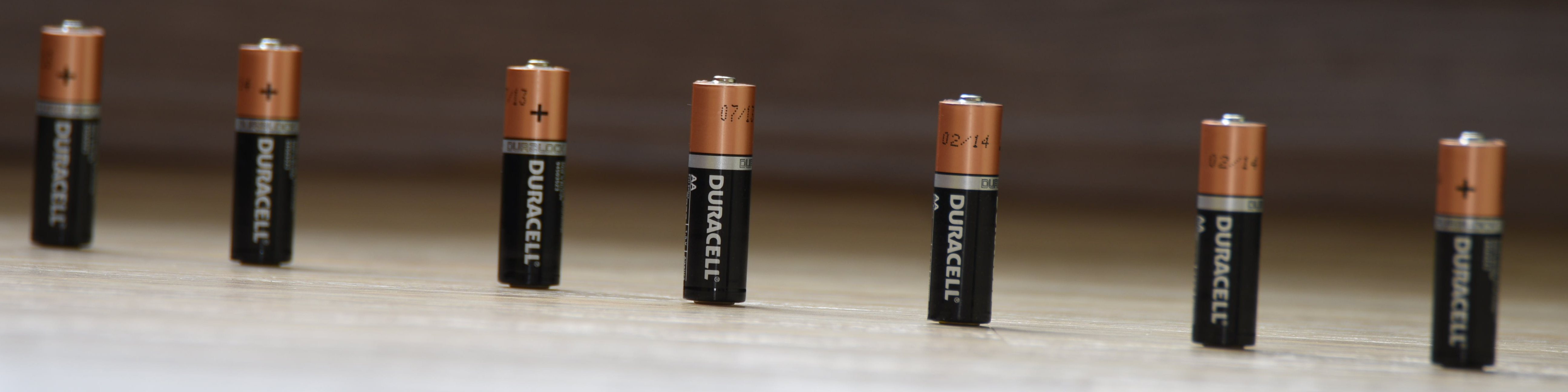

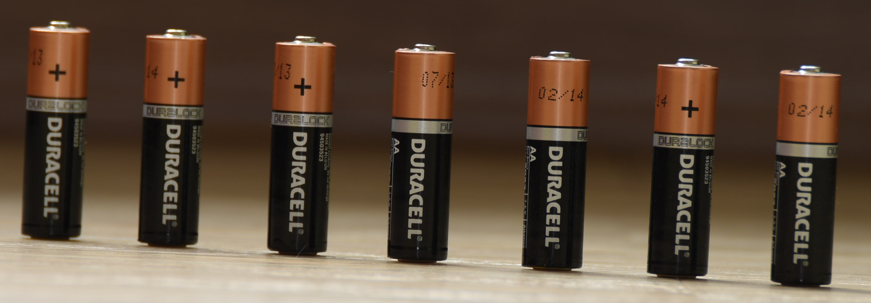

Провел сегодня домашний тест с батарейками. Все снято на Д810 600мм, ИСО 64, матричный замер, пульт, связка лежала на жестком полу, стаб отключен, освещение естественное из окна, погода пасмурная. Все кадры - кропы из равов, без какой-либо обработки По нажатию должны открываться до 3006х1048. Первая пара снята для сравнения открытой на дальнем конце и на 8,0. Обе поправка 0:
6,3
8,0

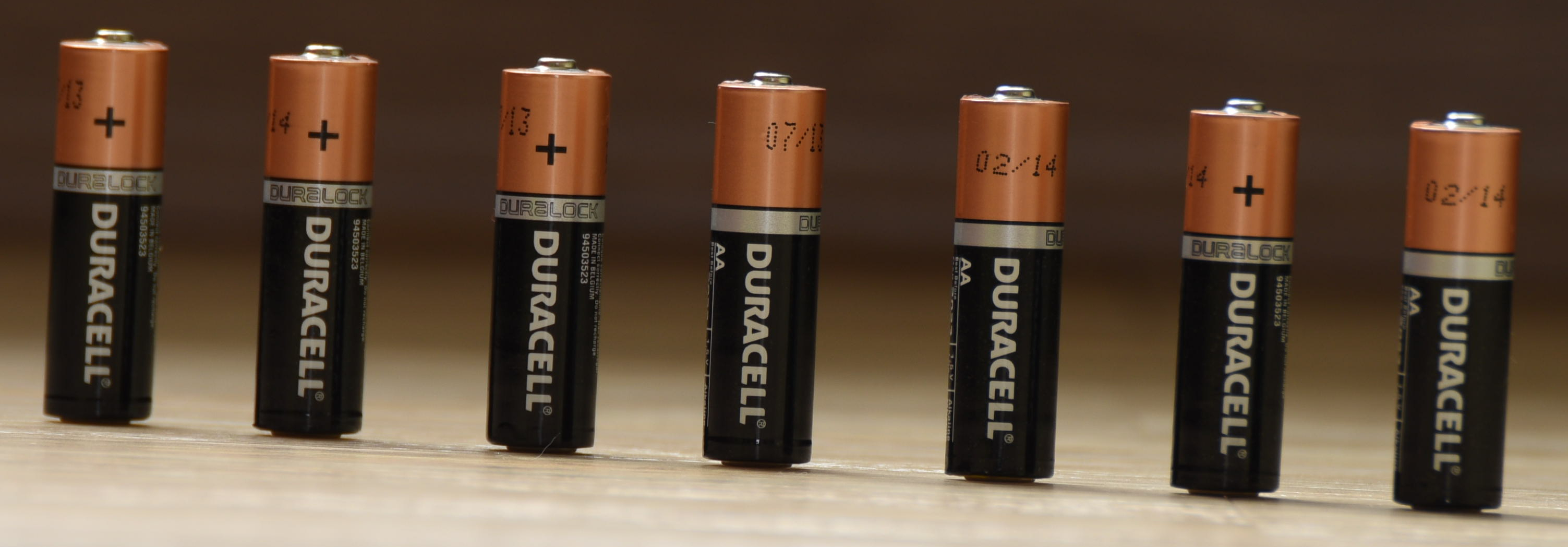

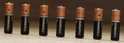

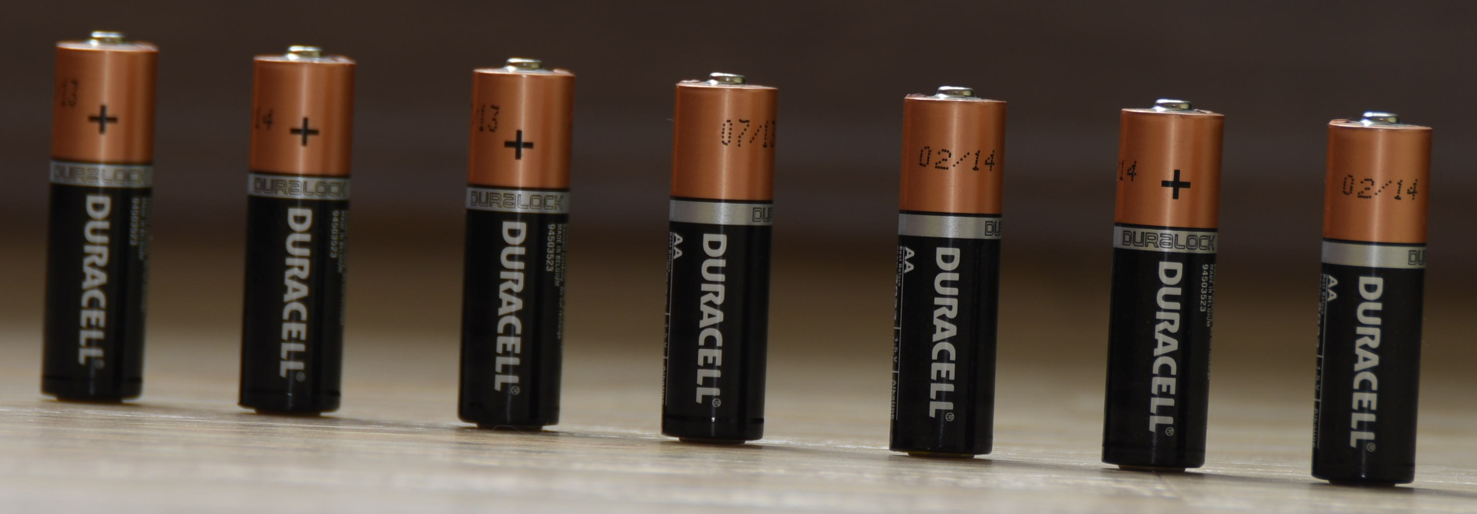

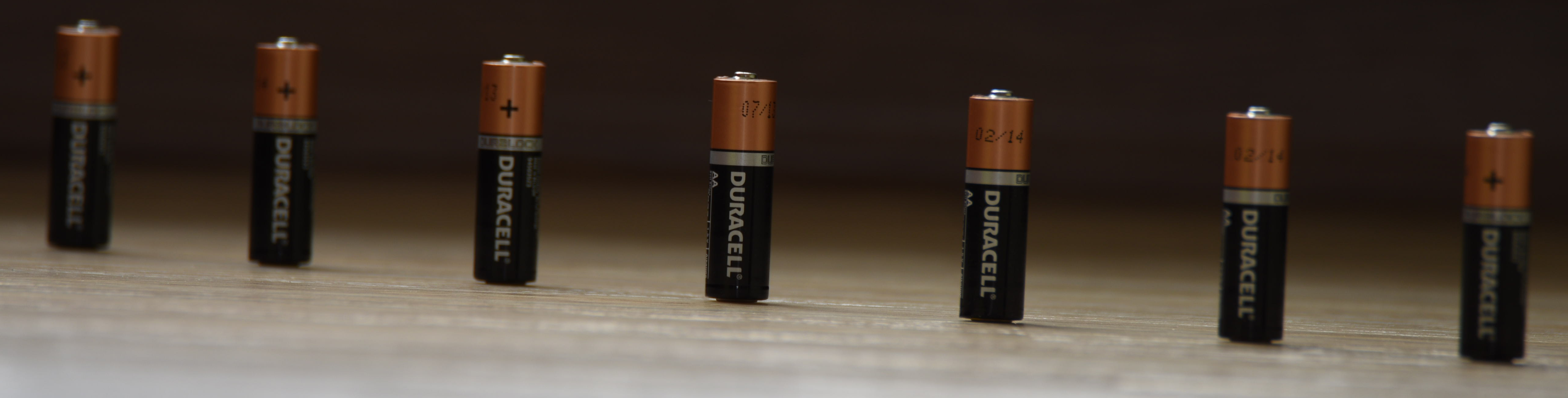

Далее, все на 8,0, менялась только поправка.
Поправка 0
+3
+5
+6
+7
Пока остановился на +5, планирую навестить вчерашних чаек smile ) Посмотрим как они будут смотреться сегодня вечером, если успею выложить smile
