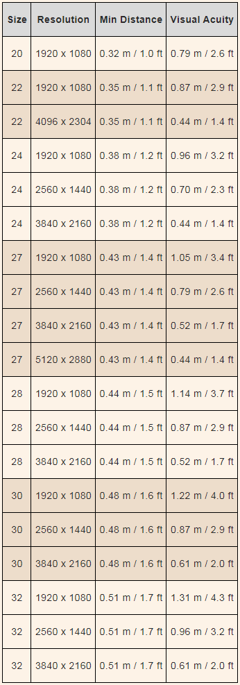

mib1 писал(а): Вс сен 15, 2019 01:13
Таблица расстояний, минимально комфортное и граничное расстояние потери остроты зрения.
https://www.esportstales.com/tech-tips/ideal-distance-to-sit-away-from-your-monitor
Код: Выделить всё
"Оптимальное расстояние должно учитывать значения, приведенные ниже. Как правило, вы хотите, чтобы ваш стул находился между минимальным расстоянием и расстоянием остроты зрения (или немного за ним)."
Как вариант посчитать в калькуляторе, вместо таблички)
IS THIS RETINA?
https://www.designcompaniesranked.com/resources/is-this-retina/
по сравнению с табличкой расстояния чуть-чуть больше.
Опщем где-то рядом )
