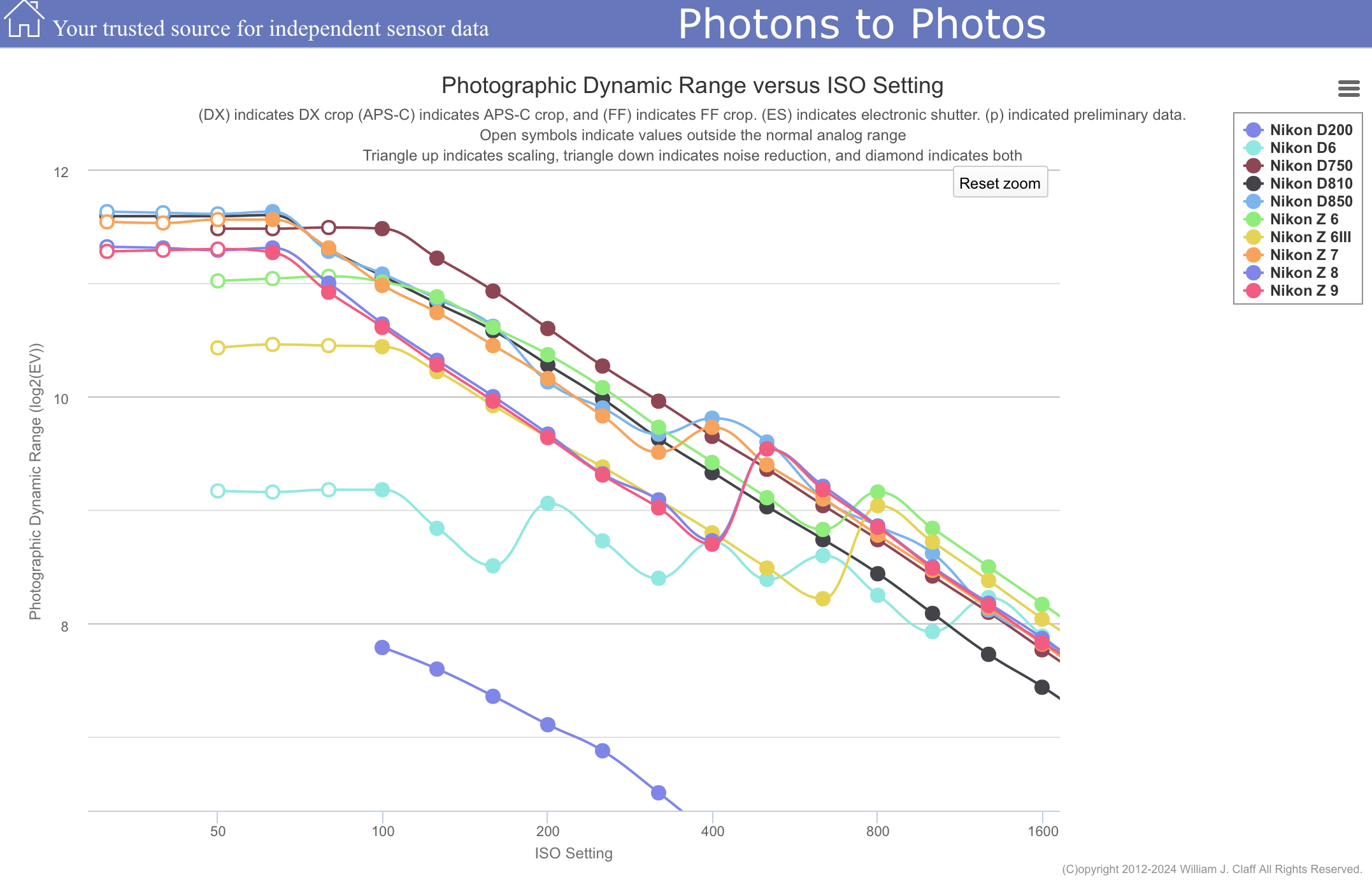

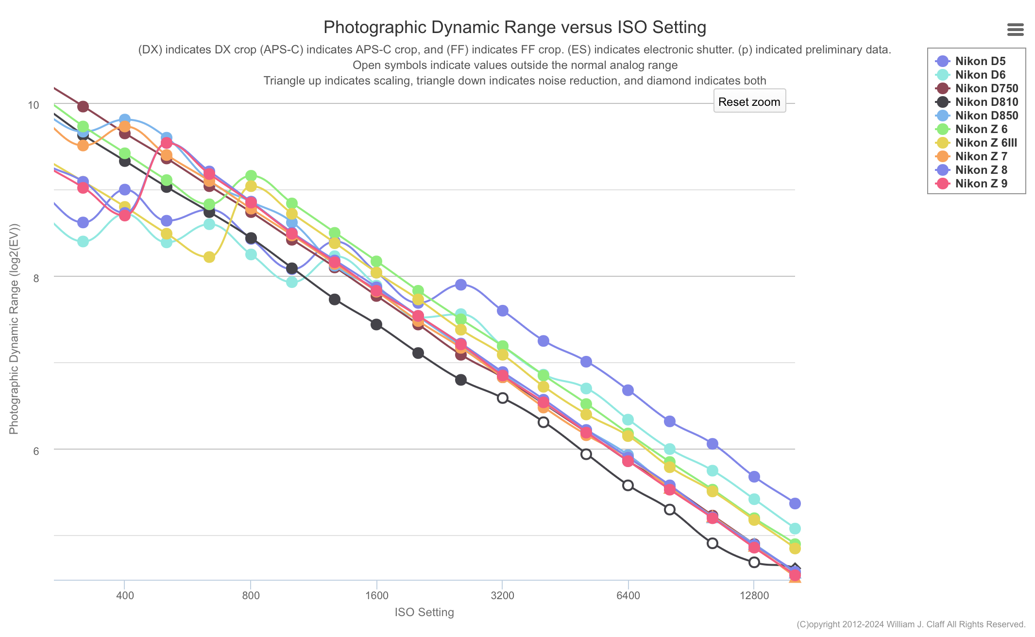

У 14-битных камер, по определению, ДД не может быть больше 14 Ev. То, что указывает DxO в своей сводной таблице рейтинга сенсоров - это ДД для ресайза до 8 Mp, и этот вид характеристик Dxo называет Print, то есть то, что можно замерить на размере, годном для отпечатка A4. При ресайзе шумы ослабляются, поэтому ДД поднимается. Сделано это для возможности сравнения самых разных камер. Настоящие характеристики матриц (без ресайза) DxO помещает на своих графиках, маркированных Screen, то есть для оригинального размера изображения (100% увеличения на экране)..
Наиболее правильные замеры ДД (фотографические) представлены на сайте https://www.photonstophotos.net/Charts/PDR.htm
ДД ни одной современной камеры не превышает 12 Ev, до сих пор лидирует Д850, но этот рекорд зафиксирован на минимальном ISO. Семерки очень близки, но пока не догнали, а ДД Д750 до сих пор вызывает уважение.
Но это все касается ДД на базовом (и низких) ИСО, которые важны в пейзаже. Для репортажа и динамики, которая снимается на гораздо больших ИСО, намного важнее величина ДД на этих ИСО. Поэтому для репортажных камер производитель жертвует ДД на низких ИСО ради того, чтобы получать технически отличные снимки на высоких ИСО.
В качестве наиболее универсальной камеры по шумам и ДД на всех ISO на данный момент пока является первая и вторая шестерки, Д750. Для пейзажа - восьмисотки и семерки. Для репортажа - шестерки (все) и D6/Д5.
Чтобы поднять ДД, нужно сначала поднять битность камер. Поэтому все и ждут с нетерпением 16-битную камеру.
