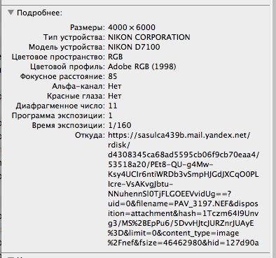

В NEF нет такой информации только JPEG. снимите в JPEG и все покажет. ИЛИ на оборот.
Как проверить "пробег"?

Re: Как проверить "пробег"?
Смотрю на маке в свойствах через comand+i и нет там пробега. Много чего есть а пробега нет
Смотрю на маке в свойствах через comand+i и нет там пробега. Много чего есть а пробега нетRed Baron писал(а): Чт окт 21, 2010 00:16
На Mac Os можно посмотреть "пробег" встроенным родным просмотрщиком. Открыв файл (jpeg или RAW) нажать command+i . Выплывет окошко с инфой о файле, включая exif , в котором есть строчка "номер изображения" либо shutter count. Хотя может не для всех камер это работает. На D700 и D300 и даже D50 пробег точно можно посмотреть ! А кроме того и серийный номер самой камеры![]()
