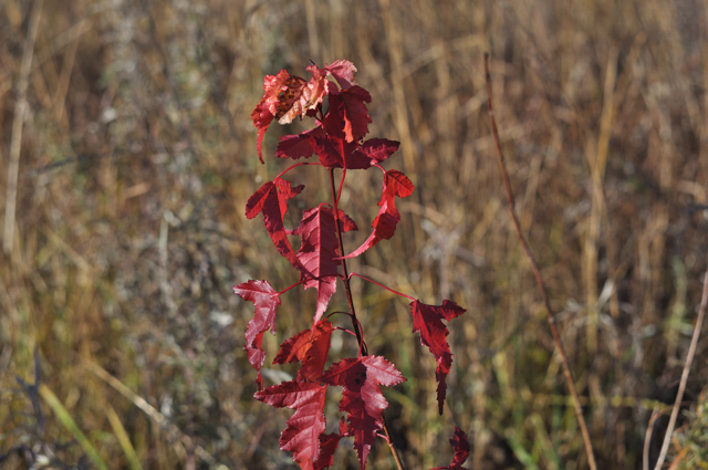

гелиос исо-200, 1\1000 f4

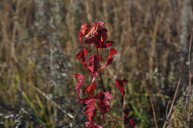

никкор 50/1.8 исо-200, 1\1000 f4

Re: Гелиос 44-2 + переходник НиконФ > м42 (без линзы) = бесконечность
Сообщение gekz »

Сообщение gekz »
на мой взгляд, отличие лишь в резкости
слишком сильно не углублялся smile
