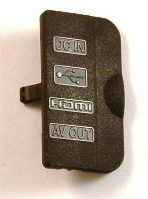

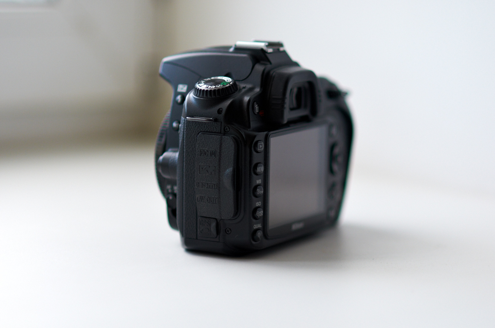

Подскажите, как быть если разбухла крышка.

уже кстати разобрался сам, крышка очень легко выщелкивается сама, нужно только аккуратно потянуть за ту ее часть, которая уходит в тушку

Сообщение levsha »
ага, просто аккуратно ее вытягиваешь и все.
выглядит вот так

У некоторых эти крышки разбухают как и вся остальная резина. До такого состояния, что обратно в корпус просто не вставляются.

Сообщение levsha »
Northfox писал(а): Вт июн 14, 2011 05:51
Теперь главное, чтобы она так же аккуратно обратно встала.
Проверял, встает
