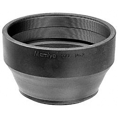

Осваиваем работу с 70-200/2.8-II
Nской
Сообщения: 431
Зарегистрирован: Чт янв 26, 2006 10:52
Re: Осваиваем работу с 70-200/2.8-II
Сообщение Nской »
Мне не нравится бленда от Nikon для 70-200VRII...
Где-то попадалась информация о лучшей от другого производителя, подходящей к этому объективу.
Может ли кто-нибудь из форумчан-никонистов помочь информацией?
С уважением,
marsokot
Сообщения: 385
Зарегистрирован: Пн дек 14, 2009 02:02
Re: Осваиваем работу с 70-200/2.8-II
Сообщение marsokot »
Nской писал(а): Ср авг 15, 2012 09:29
Мне не нравится бленда от Nikon для 70-200VRII...
Где-то попадалась информация о лучшей от другого производителя, подходящей к этому объективу.
Может ли кто-нибудь из форумчан-никонистов помочь информацией?
Возможно эта? Подумываю купить.
Nской
Сообщения: 431
Зарегистрирован: Чт янв 26, 2006 10:52
Re: Осваиваем работу с 70-200/2.8-II
Сообщение Nской »
Спасибо, marsokot.
Теперь буду прояснять вопрос о "миллиметрах" - эта бленда позиционируется для 127-250мм среднего формата... Значит ли это, что углы 127 или 250мм среднего такие же, как соответствующие углы 70 или 200 малого формата?
Прошу прощения за, возможно, "детский" вопрос, но мне не приходилось сталкиваться с подобными вещами.
С уважением,
marsokot
Сообщения: 385
Зарегистрирован: Пн дек 14, 2009 02:02
Re: Осваиваем работу с 70-200/2.8-II
Сообщение marsokot »
Nской писал(а): Чт авг 16, 2012 08:06
Спасибо, marsokot.
Теперь буду прояснять вопрос о "миллиметрах" - эта бленда позиционируется для 127-250мм среднего формата... Значит ли это, что углы 127 или 250мм среднего такие же, как соответствующие углы 70 или 200 малого формата?
Прошу прощения за, возможно, "детский" вопрос, но мне не приходилось сталкиваться с подобными вещами.
Почитайте отзывы в той ссылке, что я вам дал, там хвалят этот девайс именно в связке с 70-200 VR II. А фокусные примерно такие же, если переводить на 35mm.
Nской
Сообщения: 431
Зарегистрирован: Чт янв 26, 2006 10:52
Re: Осваиваем работу с 70-200/2.8-II
Сообщение Nской »
Подобная бленда, но значительно мельче и тоньше, у меня есть на 62мм. Производитель не известен - она была куплена весьма давно для дешёвого 70-300 4/5,6, хотя впоследствии стало ясно, что она для какого-то широкого угла - есть только надпись "62 mm MARK.MCY.OP.T. JAPAN"
А эта Mamiya нравится по характеристикам.
После отпуска буду заказывать...
Теперь не успеть.
С уважением,
Andrew_74
Сообщения: 5918
Re: Осваиваем работу с 70-200/2.8-II
Сообщение Andrew_74 »
Nской писал(а):
А эта Mamiya нравится по характеристикам.
А какие там характеристики? Жесткость резины?
Nской
Сообщения: 431
Зарегистрирован: Чт янв 26, 2006 10:52
Re: Осваиваем работу с 70-200/2.8-II
Сообщение Nской »
Жёсткость. Да.
И глубина...
Единственный минус - снимать перед укладкой в сумку неудобно в сравнении с никоновской, потому что откручивать придётся, но зато не свалится... wink )) и в случае использования полярика она прикручивается прямо к фильтру, что удобно в его использовании (правда, полярик я к этому объективу не купил пока biggrin ).
С уважением,
marsokot
Сообщения: 385
Зарегистрирован: Пн дек 14, 2009 02:02
Re: Осваиваем работу с 70-200/2.8-II
Сообщение marsokot »
Nской писал(а): Сб авг 18, 2012 10:51
Жёсткость. Да.
И глубина...
Единственный минус - снимать перед укладкой в сумку неудобно в сравнении с никоновской, потому что откручивать придётся, но зато не свалится... wink )) и в случае использования полярика она прикручивается прямо к фильтру, что удобно в его использовании (правда, полярик я к этому объективу не купил пока biggrin ).
Эту можно не снимать, так как она резиновая, то натягивается на объектив, почти так же, как оригинальная переставляется с рабочего в походный режим. Видел где-то видео от Муса Питерсона, он там только с этой блендой и без крышки собирал оборудование.
Andrew_74
Сообщения: 5918
Re: Осваиваем работу с 70-200/2.8-II
Сообщение Andrew_74 »
Nской писал(а):
в случае использования полярика она прикручивается прямо к фильтру
В случае использования полярика - сперва на объектив навинчивается бленда, а потом уже в бленду фильтр)) Правильные бленды имеют две резьбы - внутреннюю и внешнюю. И, в общем-то, ИМХО, единственный плюс резиновой бленды это вот как раз работа с поляриком - сложил, покрутил, разложил. А с «тюльпаном», либо снимать-одевать, либо, пальцем деликатно... Только вот деликатно не всегда получается - фильтр все равно будет залапанным.
Nской
Сообщения: 431
Зарегистрирован: Чт янв 26, 2006 10:52
Re: Осваиваем работу с 70-200/2.8-II
Сообщение Nской »
Andrew_74 писал(а): Сб авг 18, 2012 11:15
В случае использования полярика - сперва на объектив навинчивается бленда...
О.К.
Где-то в продаже видел именно данную бленду с отделением под квадратный фильтр (не полярик, понятное дело) - очень удобно.
Но мне не потребуется, скорее всего - вряд ли побегу покупать подобные фильтры - пока не тот уровень вникания в процесс съёмки.
С уважением,
