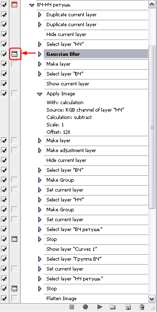

awam писал(а): Пт авг 24, 2012 04:11
Пишется action, который за вас разложит изображение по частотам.
Как я понимаю, для эффективного применения частотного разложения, необходимо правильно подобрать параметр, задаваемый частоту (радиус). При создании слоев ВЧ и НЧ этот параметр подбирается индивидуально для каждого сюжета, путём подбора. Посему мне непонятно, каким образом это все обернуть в экшен. Ну или хотя бы сделать параметризуемый экшен возможно?
awam
Сообщения: 11661
Re: Ретушь методом частотного разложения изображения
Сообщение awam »
Да, правильно.
В экшен можно добавлять диалоги настройки параметров фильтра.
На скриншоте у меня диалог отмечен стрелкой.
С уважением, Владимир.

awam писал(а): Ср окт 31, 2012 14:20
Я правильно понял, что при выполнении экшена вы два раза вводите параметр, один раз для Gaussian Blur в слое НЧ, второй раз для High Pass в слое ВЧ?
awam
Сообщения: 11661
Сообщение awam »
В принципе да. Хотя почитав вторую часть статьи Журавлёва, свой экшен изменил, и вместо High Pass использую команду Apply Image.
На скриншоте экшена это как раз видно. Поэтому изменять приходится только радиус в настройках Gaussian Blur
