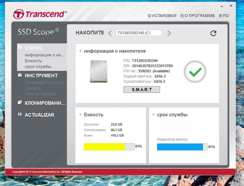

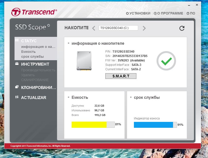

Попробуйте поменять кабели идущие к SSD ( наиболее частая проблема) SSD посмотрите с помощью программ диагностики. Типа такого
