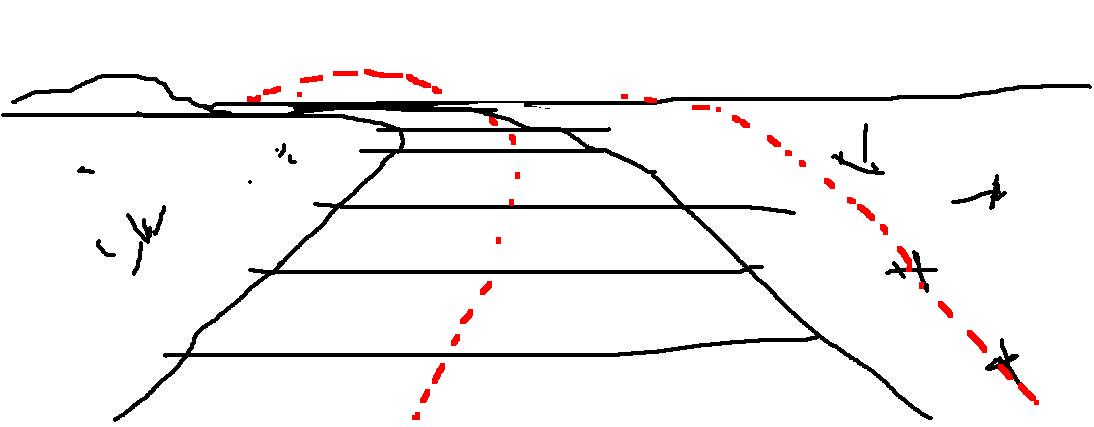

Продолжу испытывать терпение форумчан (шутка) По поводу следующего снимка, хотелось бы услышать совет по поводу компоновки,кадрирования, места съемки? Имеем железную дорогу, уходящую в даль и сопку с телевышкой на горизонте, правильно ли выбрано место съемки?
Фотография очень насыщенная, небо драматично так. По цвету фото обработано на мой взгляд красиво. Лично мне это буйство зелёного вкупе с небом нравиться. Но вот по поводу точки съёмки... Что Вы хотели показать? Если сопку - то место неудачное, так как сопку закрывает линия леса и от сопки в плане смысловой нагрузки остались "рожки да ножки" - она есть, но её не видно. Если дорогу - то композиционное решение, когда дорога выходящая из левого угла снимка, пересекающая центр кадра (и трети тоже) являющийся смысловым центром для всего кадра и далее снова уходящая влево, было выбрано неудачно. Все эти ответы чисто риторические, приведены как составляющие общего "разбора полётов", потому что Вы сами обозначили, что хотели снять и дорогу и вышку. А это не получились, по перечисленным выше причинам. Даже если бы не было леса перед сопкой, а открытая местность - даже в этом случае на мой взгляд, место неудачно - вообще зачем Вам этот поворот дороги нужен был? Почему бы не выбрать прямой участок дороги упирающийся в сопку по центру кадра? Если хочется поворот, то можно было например построить композицию следующим образом

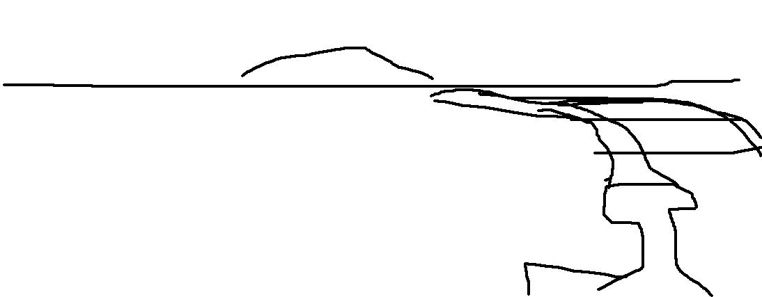

прямой участок уходящий к горизонту и у горизонта сворачивающий влево к сопке. Причем по линии горизонта может быть лес (тогда изображении сопки не нужно - она всё равно закрывается лесом). Но данная композиция всё равно не сбалансирована, так как тяготеет влево, поэтому можно попробовать сдвинуть дорогу и сопку правее, чтобы место слияния сопки и дороги было в центре например (см. схематично красным, правда не очень точно). Или поступить следующим образом

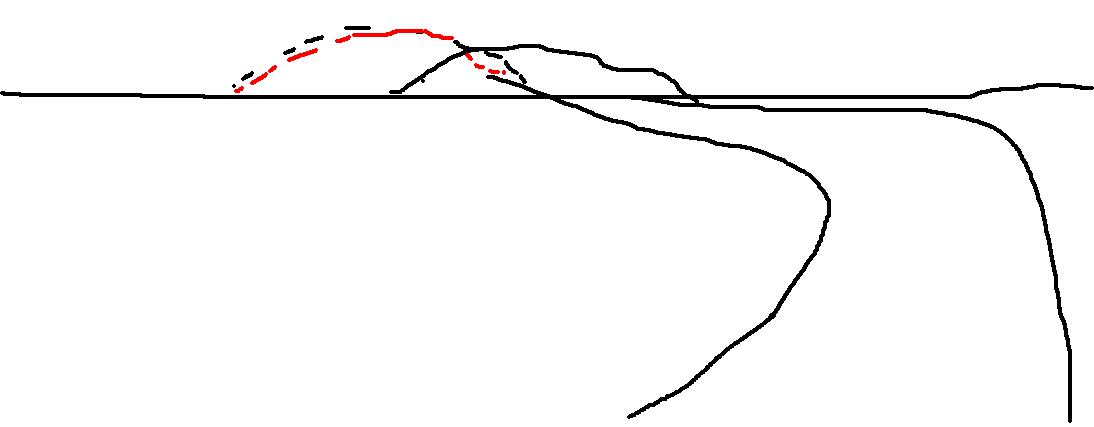

более сбалансированный рисунок, и как уже многие обратили внимание - практически Ваш замысел, только немного подправленный (что означает что всё вышеизложенное можно было не писать, но думаю автор топика на меня не в обиде за лишний текст). Как видите - дорога уходящая из центра кадра, даже немного правее центра желательно, уже не так портит композицию. Я вот даже думаю, снимать нужно было вообще от рельса и обе полосы рельсов не обязательно должны попадать в кадр на переднем плане - второй появиться на заднем, тогда получиться что-то вроде как на третьем снимке (разрез рельса показан для наглядности точки съёмки - я не художник и не могу нарисовать правильно).
Если обратили внимание, то линия горизонта на всех схемах очень высоко - ближе к верхнему краю рисунка. Хорошо если на передний план, где крупные виды рельса в кадр попадёт какая-нибудь местная редкая растительность или интересные участки почвы (там трава, я имел ввиду какой-нибудь необычный куст). А теперь к возражениям - Вы скажете, да там места нету на этой поляне, чтобы получить вид который я обозначил или радиус дороги не тот и т.д. и т.д. Всё верно - нужно попробовать отойти, либо выбрать другое место для съёмки и вообще другую идею. И как заметили, чтобы хорошо снять надо задержаться, может даже надолго, т.е. если Вы двигались куда-то с целью прибыть "из пункта А в пункт Б", то сами понимаете времени подумать как снять красиво нет...
