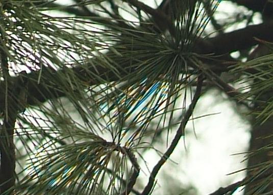

[center][/center]Всем привет !Вчера снимал в джипеге на S3.Дома заметил такие артефакты на снимке . Вроде на ХА не похоже, цветной муар?Может быть это из за особенностей расположения пикселей на матрице? Стекло 50мм.1,4D,диафрагма 5,6.Камера недавно, о странностях наслышан,претензий к динозавру нет, просто играюсь. Но вообще многовато у нее ньюансов даже для 2004г., черный кадр иногда,лесенки,баланс белого типа "я так вижу", и еще вот это. Причем обнаруживаешь,когда "поздно пить боржоми" т.к. место съемки покинул, а на экранчике ничего не увидишь.Надо будет попробовать в рав спровоцировать такой артефакт,и попробовать убрать.Кто что скажет?[attachment=57386:DSCF17991.JPG]

А размер можно польше?А то на этой почтовой марке ничего не видно.Rpk писал(а): Вс мар 31, 2019 00:36
DSCF1799.JPG[center][/center]Всем привет !Вчера снимал в джипеге на S3.Дома заметил такие артефакты на снимке . Вроде на ХА не похоже, цветной муар?Может быть это из за особенностей расположения пикселей на матрице? Стекло 50мм.1,4D,диафрагма 5,6.Камера недавно, о странностях наслышан,претензий к динозавру нет, просто играюсь. Но вообще многовато у нее ньюансов даже для 2004г., черный кадр иногда,лесенки,баланс белого типа "я так вижу", и еще вот это. Причем обнаруживаешь,когда "поздно пить боржоми" т.к. место съемки покинул, а на экранчике ничего не увидишь.Надо будет попробовать в рав спровоцировать такой артефакт,и попробовать убрать.Кто что скажет?[attachment=57386:DSCF17991.JPG]
