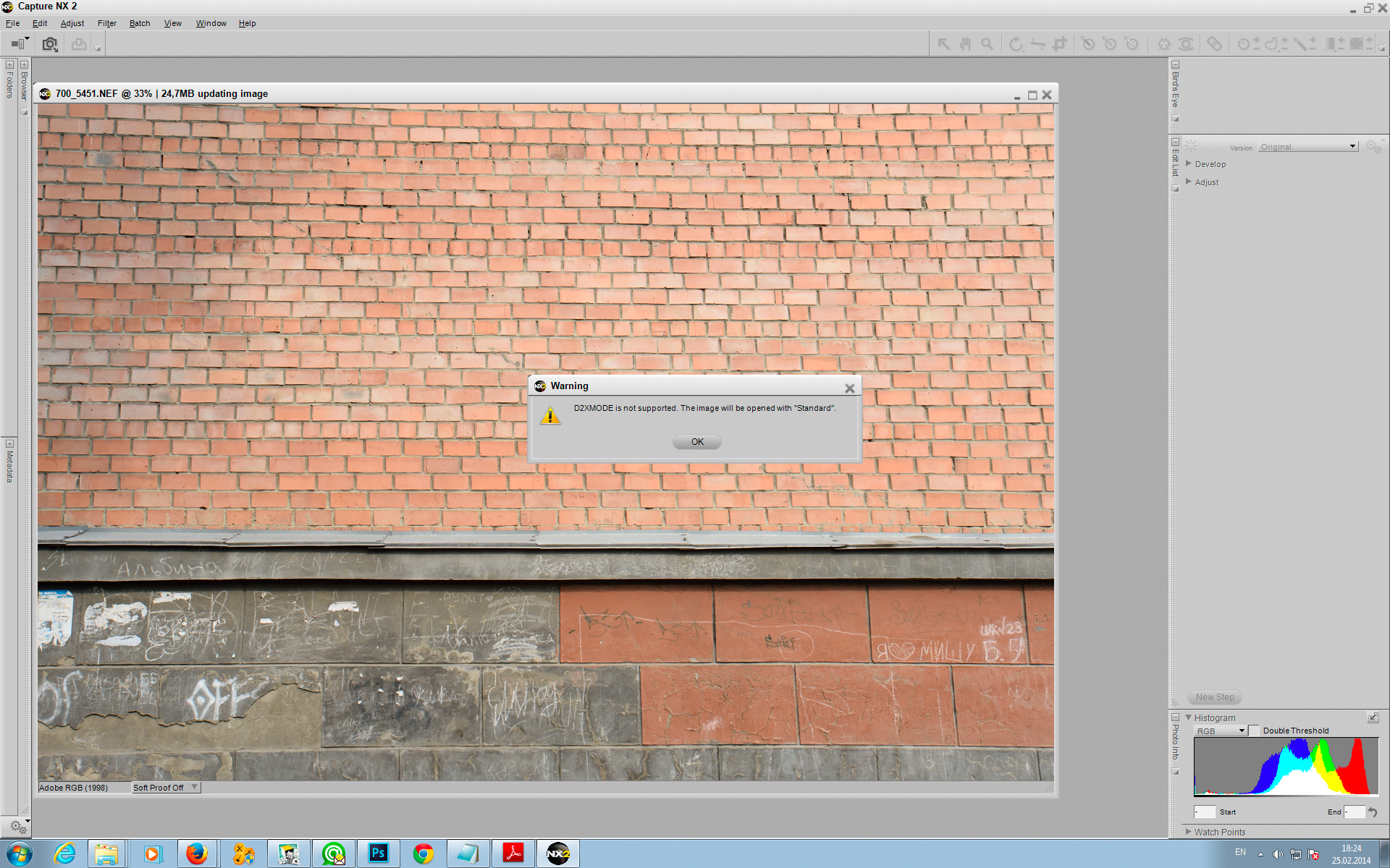

Скриншот настроек Picture Control -> PreferencesJulysha писал(а): Вт фев 25, 2014 17:26
Кстати, вот такой результат:
То есть НЕФ будет открыт с РС "Стандарт" , а поэтому нет его смысла сохранять, т.к. сохранится Стандарт![]()
Или я что-то понимаю неверно?
И что делать?

Вы читать умеете по английски ? Судя по скрину вы запускаете для установку профилей Д2Х в д700 с Мака. Для установки в NX2 там по ссылке нет и не было профилей Д2Х, только "Портрет" и "Пейзаж" для Capture NX 2 Ver.2.0.0 or later, ViewNX Ver.1.1.0 or later, CaptureNX Ver.1.3.4 or later

Простите мою непонятливость, но я так разумею: для того чтобы прицепить D2XMODE нужно иметь NEF снятый камерой с установленным профилем, загрузить в NX2 (предварительно изменив настройку в Preferences на "Всегда использовать последний процесс воспроизведения цвета." и попытаться его сохранить в Picture Control?

То есть все моды, что я сделала, уничтожить, софт перезапустить и создать моды заново по трем НЕФам, с которые с этими модами были сняты.
