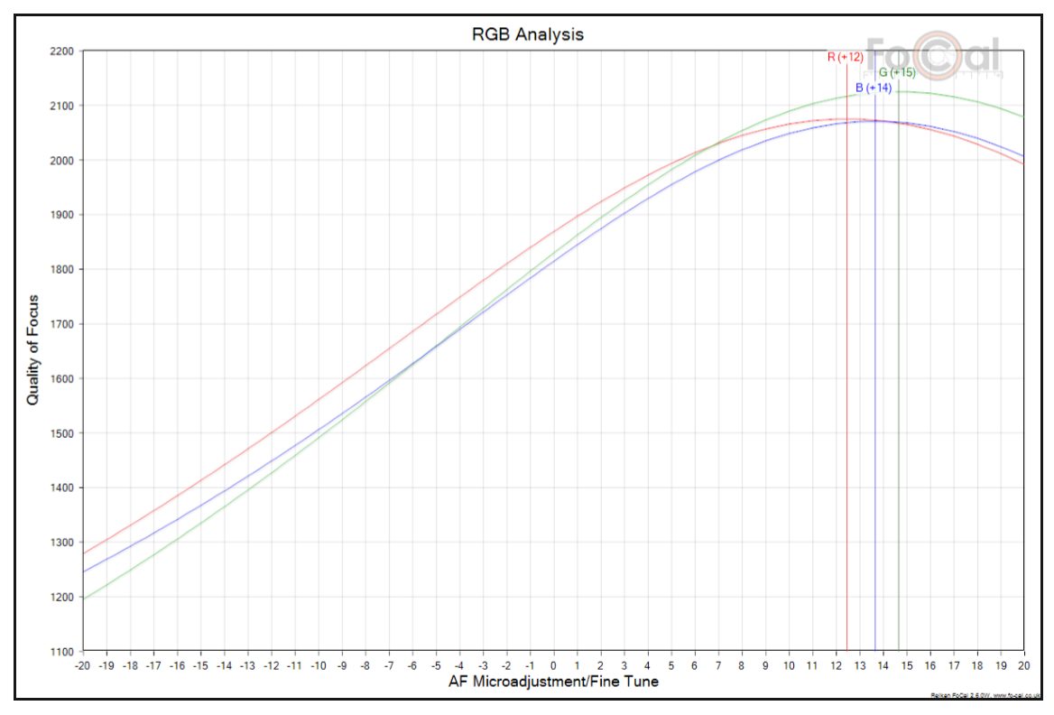

в аттаче диаграмма анализа фокуса на одной линзе. кмк тут самый точный фокус будет тогда, когда все три кривые в одном месте сойдутся на резкости. поэтому мне кажется что с изменением температуры света, плывет и чувствительность к цветам. комментарии - велкам.
