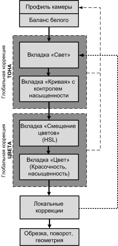

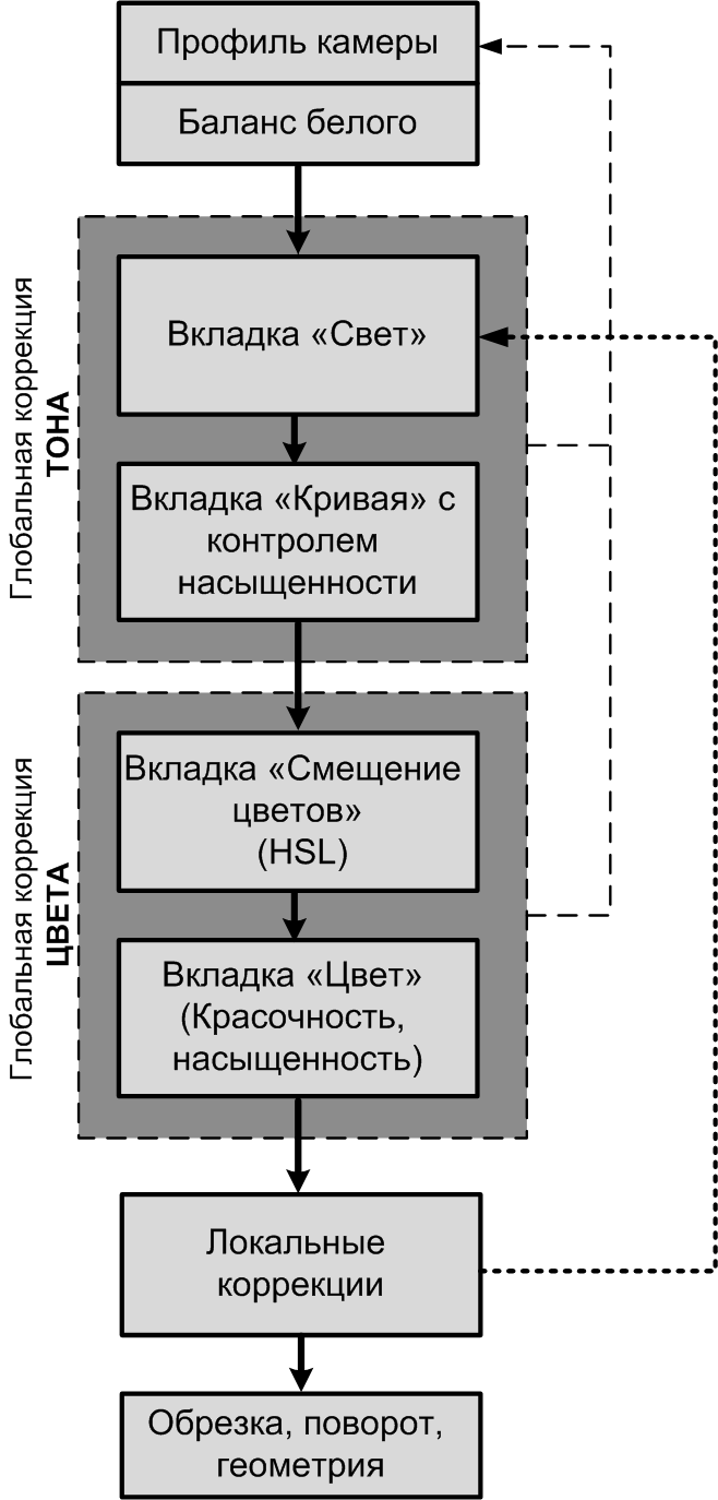

Мой алгоритм обработки основан на подборе оптимального цветового профиля и небольшом его уточнении инструментами конвертора. Т.е. основную работу производит профиль с подстройкой ББ под него, а все остальное вторично. Смысл простой - выжать из RAW-данных максимум необходимой информации на первом этапе обработки, когда зрение еще не успело адаптироваться под картинку. Разумеется, копирование настроек редактирования на похожие кадры используется тоже. Вот мой алгоритм:
