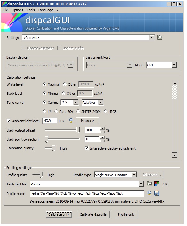

Никто не подскажет, как пользоваться аргуллом?
запустил как мануалке, нажал еникей... а что дальше? окно тестовое перемигнулось несколькими цветами и всё - мигает белым и висит

Argyll с GUI используется? С каким? их несколько разновидностей. Скрины в студию тоже не помешает?

dispcalGUI самый свежийArgyll с GUI используется? С каким? их несколько разновидностей. Скрины в студию тоже не помешает?
аргул кмс тоже самый свежий
при нажатии на любую из кнопок внизу вылазит настройка окна а котором будут тестовые цвета, потом cmd с предложением нажать эникей и всё - приезжаем

Свежий, не значит лучший
На скрине калибратор не подключен и параметры калибровки заданы не все. ???
