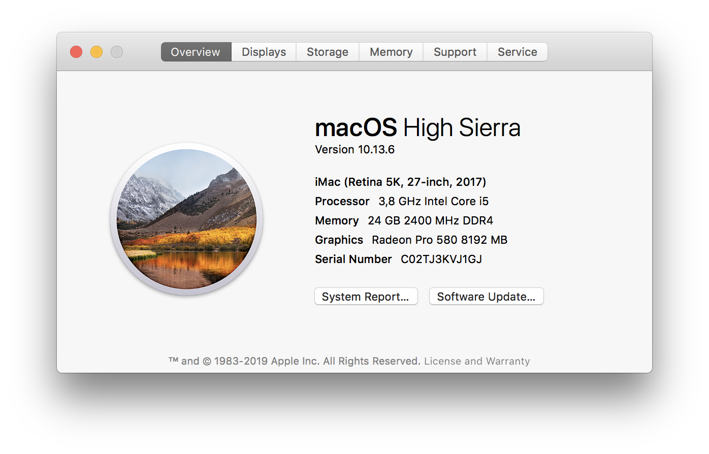

Всем привет! Подскажите пожалуйста, есть ли тут те, кто использует C1 на MacOS? И все ли устраивает в работе софта?
Недавно приобрел iMac c Radeon Pro 580 и Intel Core i 5 7600K, 24Gb, ssd, оперативки (не такой уж и слабенький) и покрутив капчер, немного расстроился.
Пропадают отображения выбранных инструментов, коррекции проявляются с задержкой, общее впечатление, что программа работает медленнее чем на ПК.
На ПК GTX1070, Core i5 6600K, 16 Gb оперативы, капчер просто летает. Корректировки отображаются без задержек, моментально.

Я использую. Но отзыв будет некорректный, так как железо у нас очень сильно отличается (MBP Retina 2012). Инструменты не пропадают, но при сильных коррекциях в слоях (и большом их количестве) задержки заметны.

SNKip писал(а): Пт июл 05, 2019 15:27
Нормально работает, никаких задержек нет. Но я не люблю редактировать на ретине.
Конфигурация аймака похожая, хотя мой уже очень старый - вчера ему исполнилось два года, я его в основном для просмотра использую, а редактирую на продвинутом компьютере на Винде + Эйзо.

разница вполне объяснима как минимум потому, что видеокарта на PC существенно мощнее, и скорее всего PC не к 5К монитору подключен
но при этом я спокойно редактирую фото на макбуке 15 года,
пропадать в меню ничего не должно - попробуйте разные настройки в разделе hardware accelaration и переустановку приложения

Спасибо, что откликнулись!
Монитор на винде 2K 144Гц, толко вот матрица AHVA это вроде как подвид IPS, но цвета слегка отличаются от мака, по сути это игровой монитор. Вот я и хотел капчер на Mac OS перерегистрировать, чтоб на нем фотки редактировать, а ПК для всего остального. А сейчас думаю, что может нужно было лучше второй Моник купить, чистый IPS
Юлия, если не секрет, а почему на ретине не нравится обрабатывать?
ПО ИТОГУ:
Откатил iMac с Mohave на High Sierra и в общем стало гораздо лучше, я бы сказал - все ОК. Но при этом все равно есть ощущение, что на винде все шустрее.
Как я понял в последней операционке (Mohave) от Apple не все гладко с производительностью.
ПО ИТОГУ:
