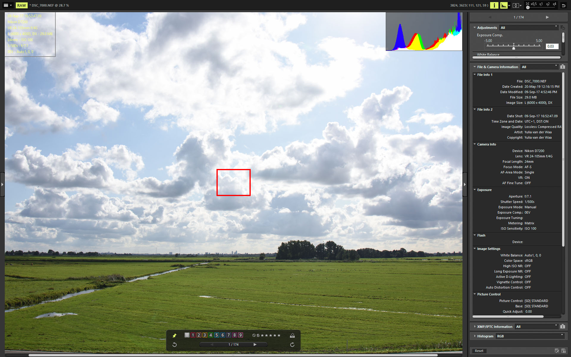

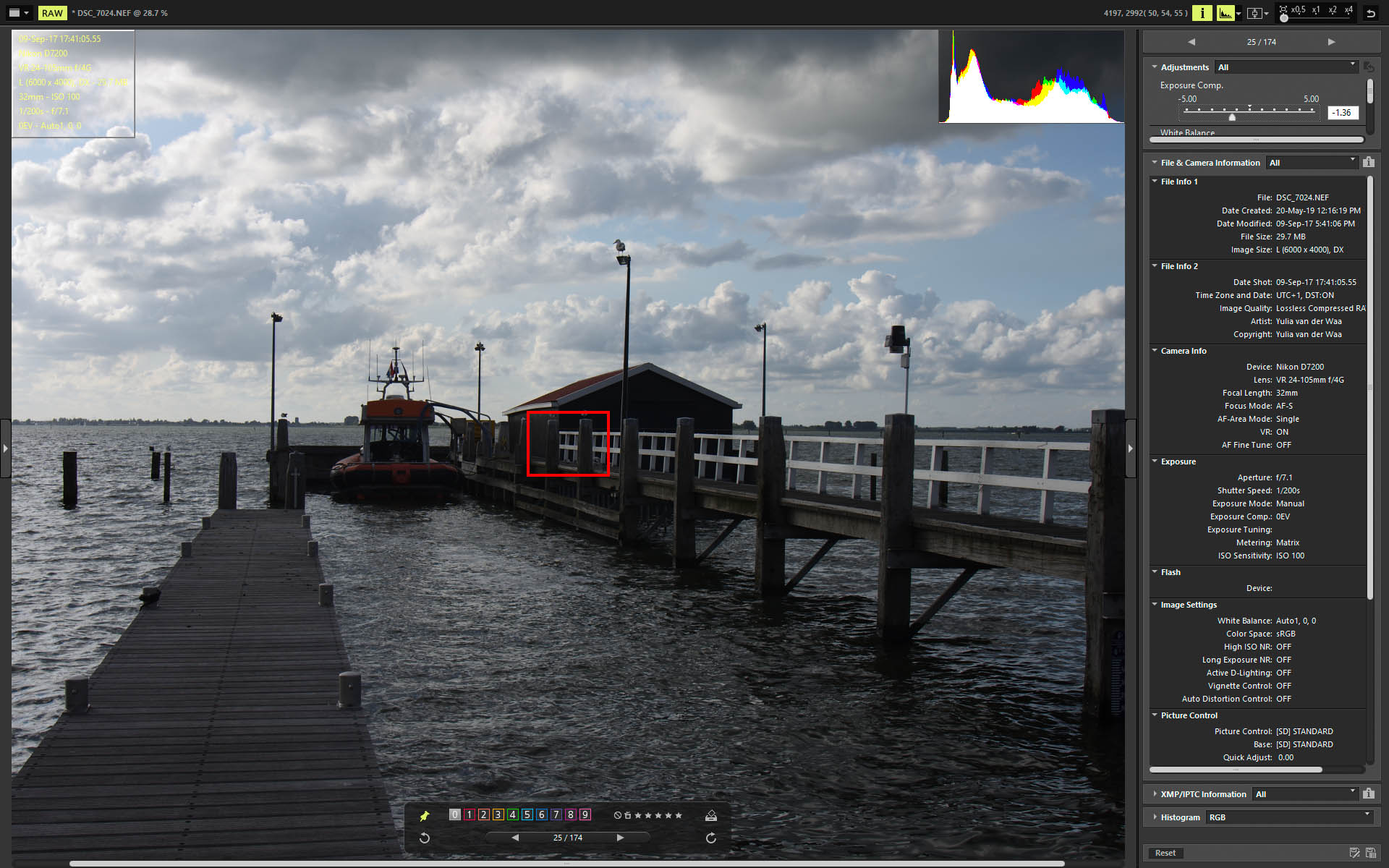

Re: Блог владельцев D7100

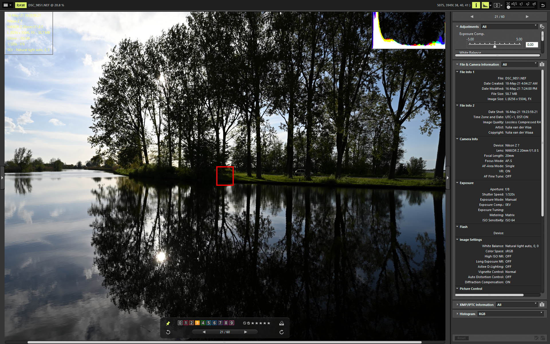

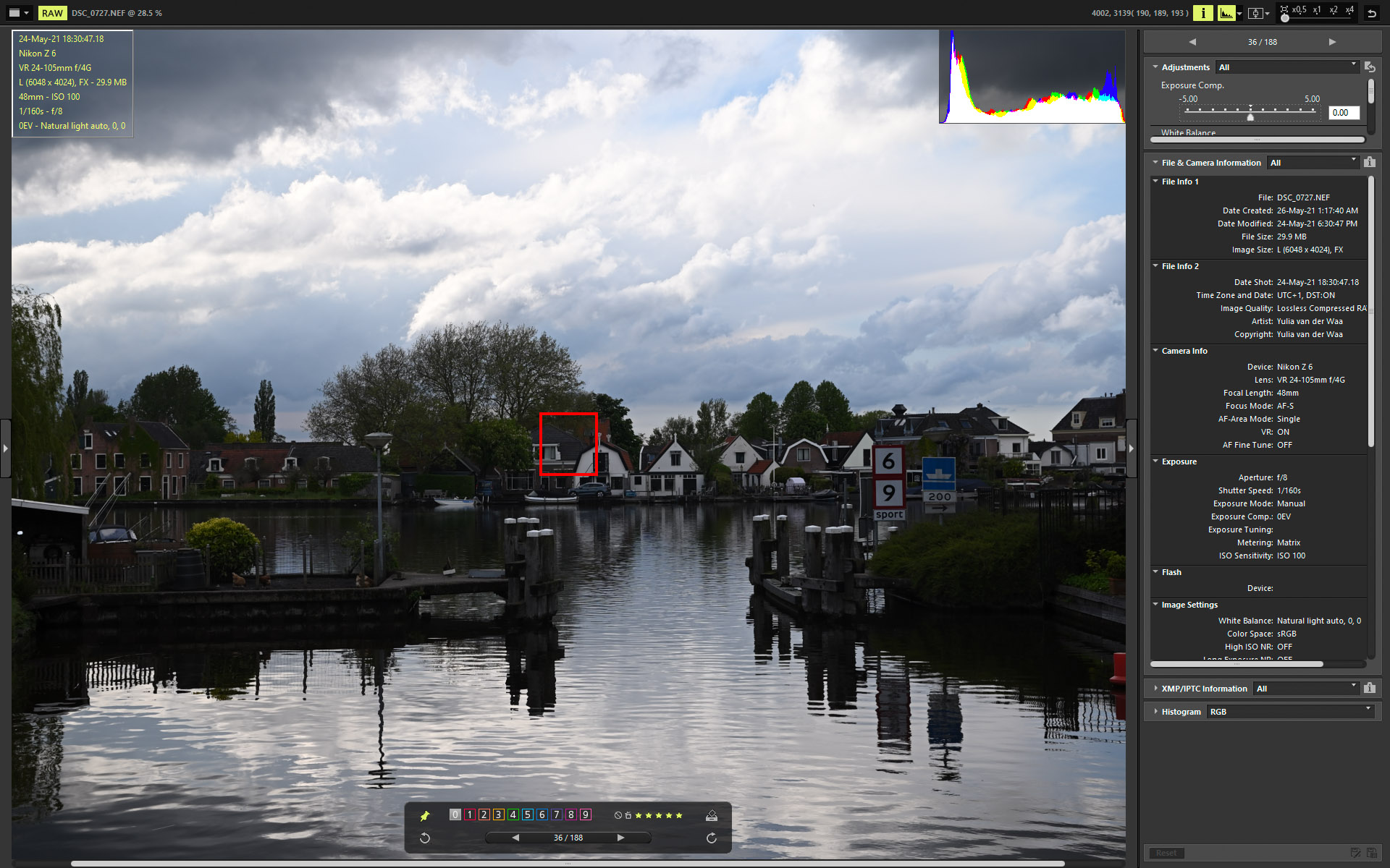

Экспозиция неба должна быть такой, чтобы гистограмма упиралась в правый край. И даже возможны засветы (во внутрикамернй гистограмме), в НЕФе их не окажется, и все детали в светах восстаносятся:

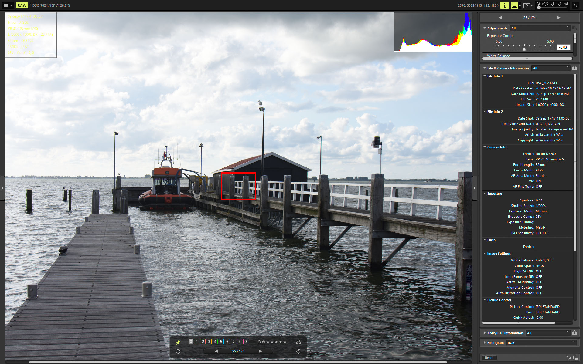

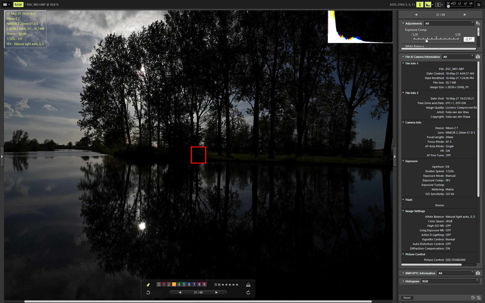

Не нужно бояться облаков, от которых отражается солнечный свет. Опасными могут быть только облака, через которые светит солнце. Да и то не все так драматично:

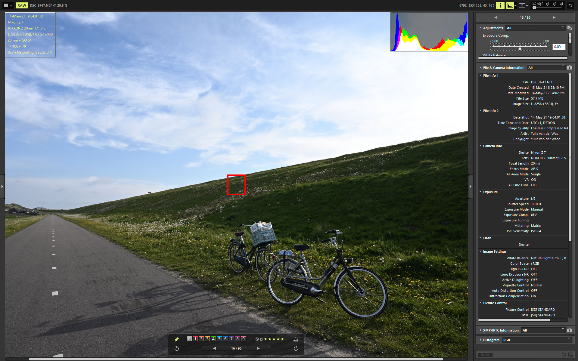

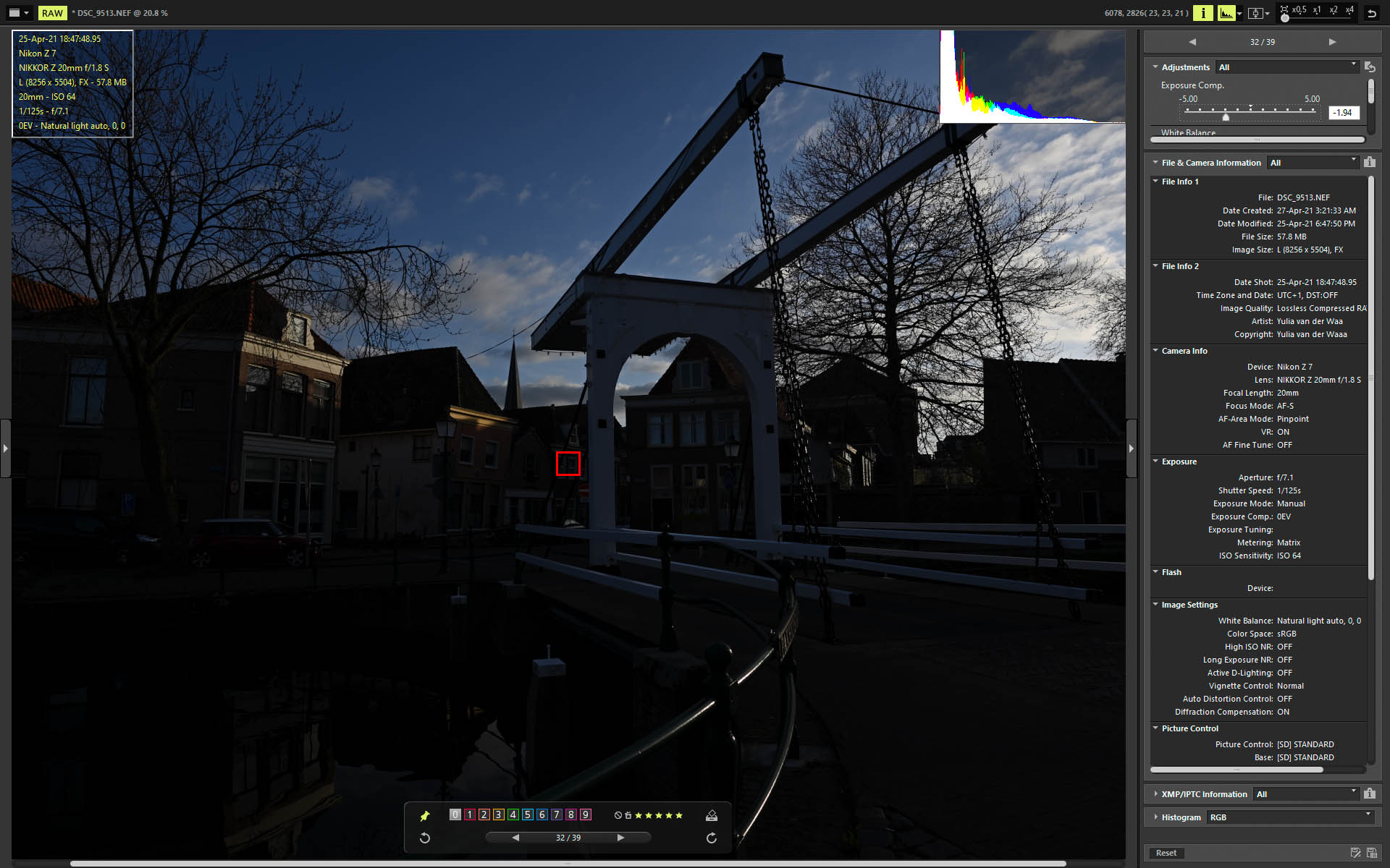

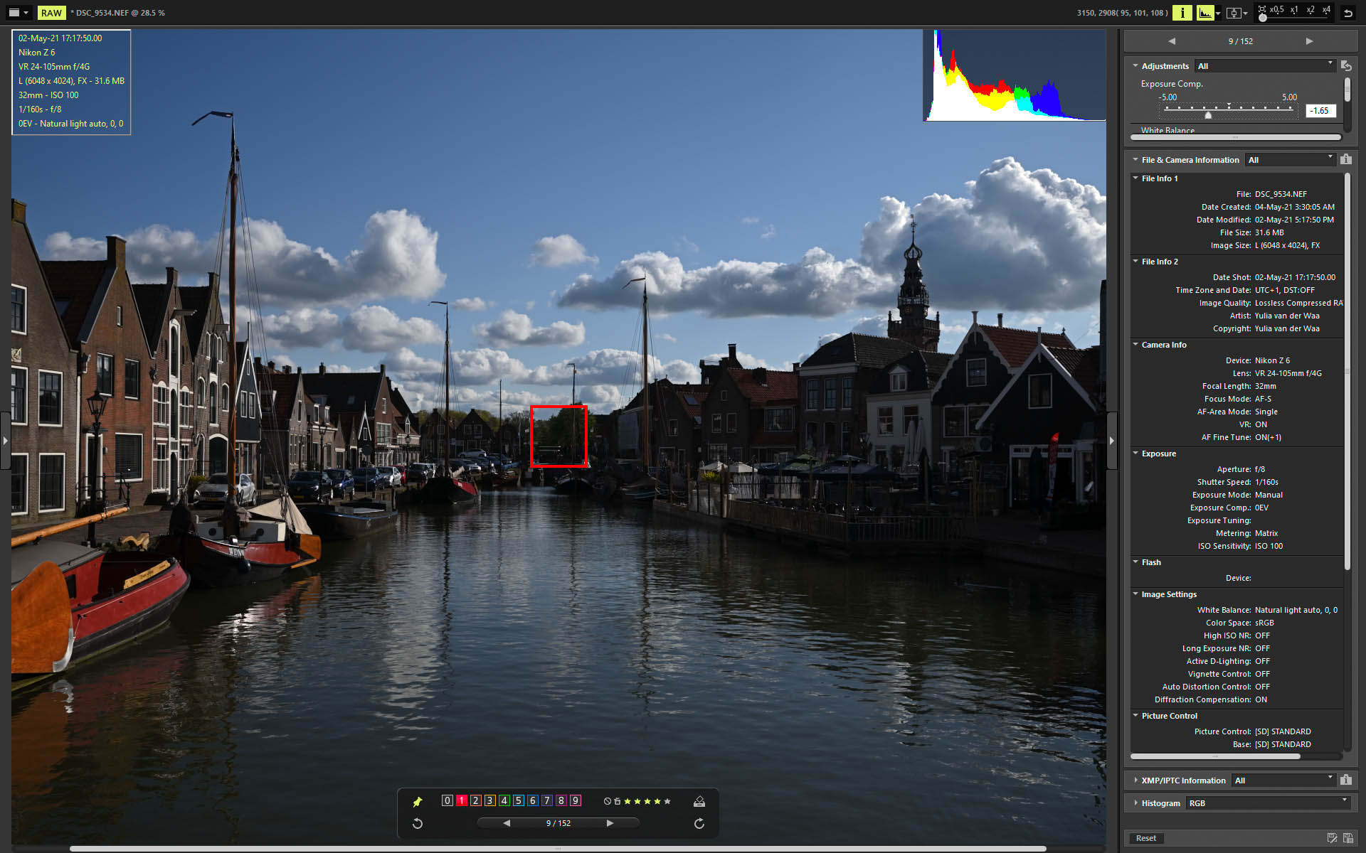

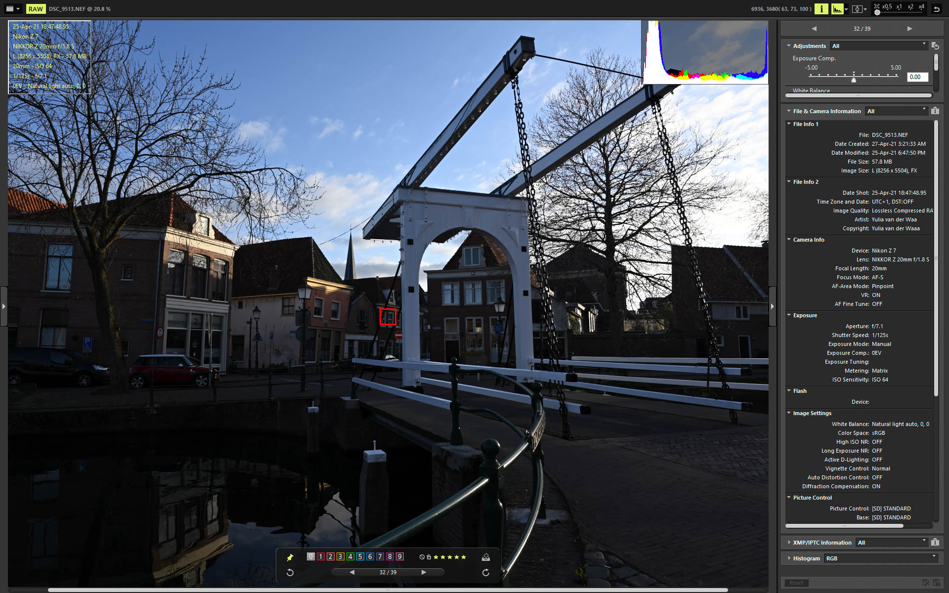

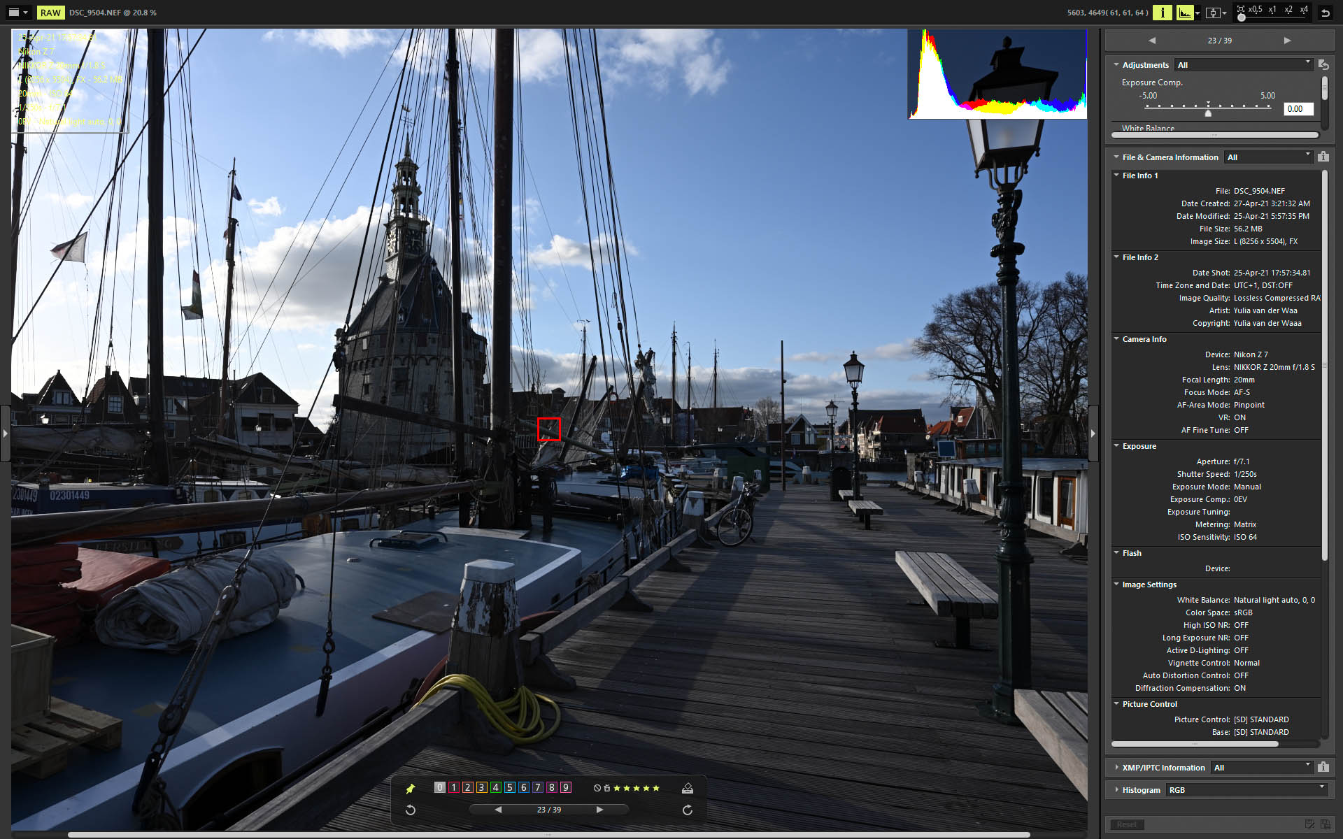

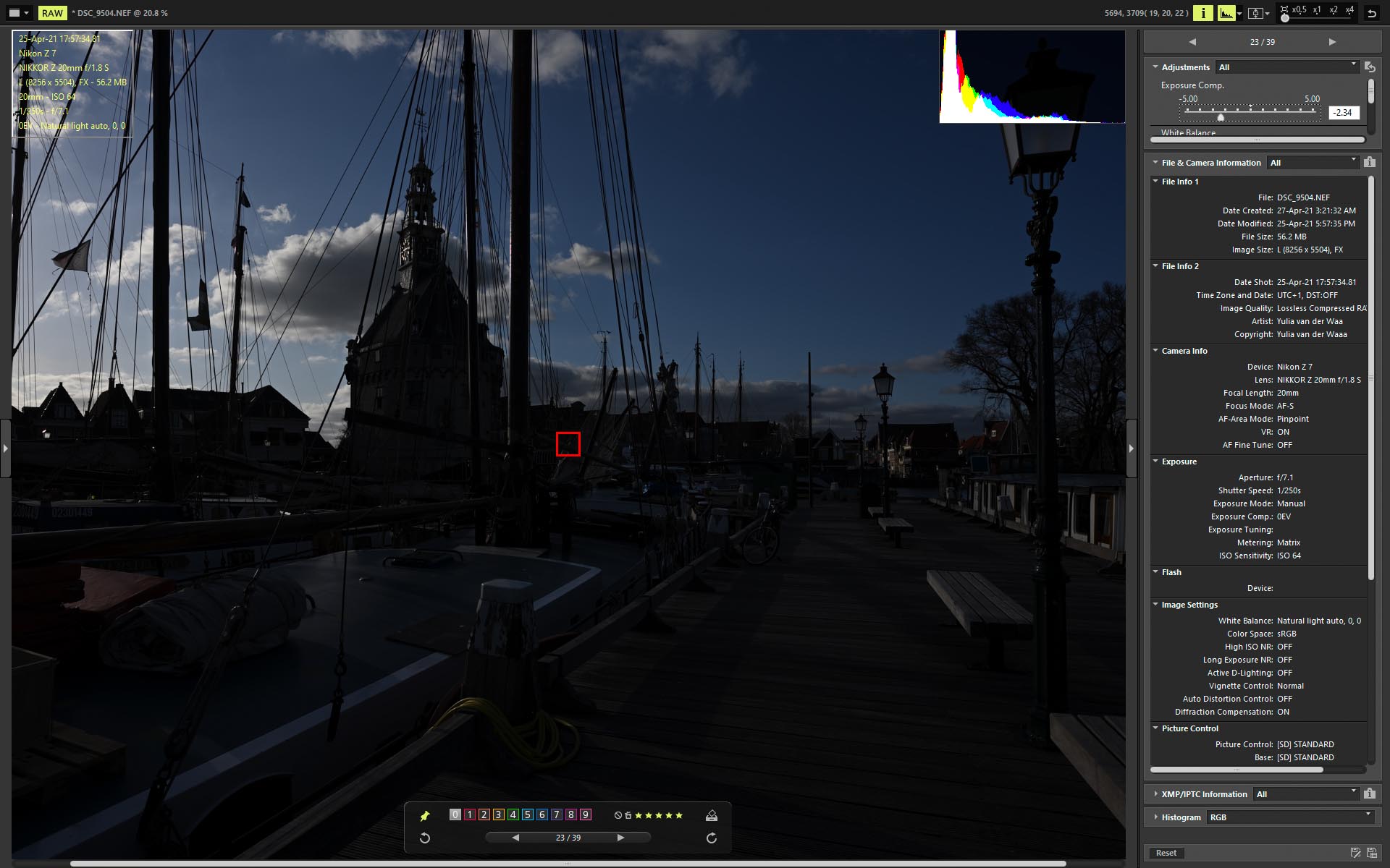

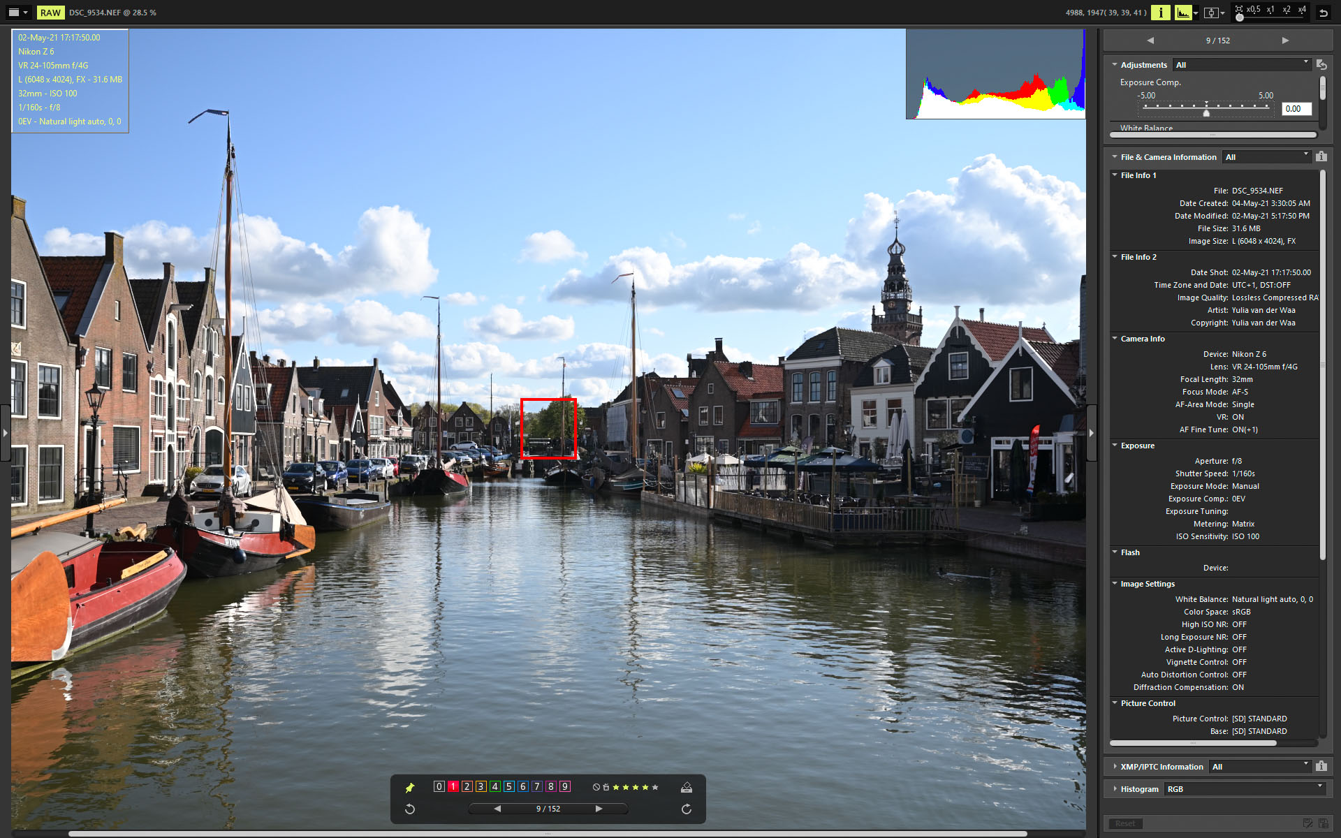

Могу то же самое показать и с д850/д810 или Д7200, я все снимаю в М и ставлю экспозицию по экспонометру в ВИ, так что промахнуться нельзя ни на какой камере, но на зетке есть еще и визуальное подтверждение, правда, не во всех режимах. Просто под рукой были последние кадры с других камер. Брака по экспозиции у меня на всех камерах одинаково и очень мало.
Смысл моего поста был в том, что не нужно бояться экспонировать больше.

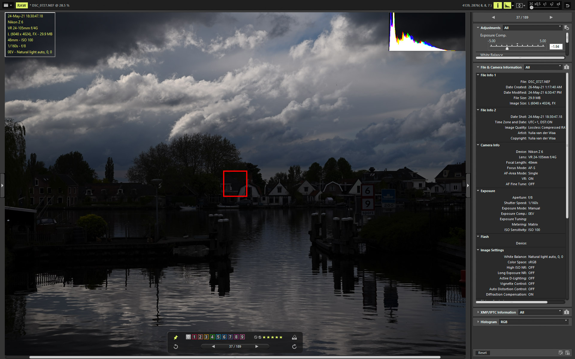

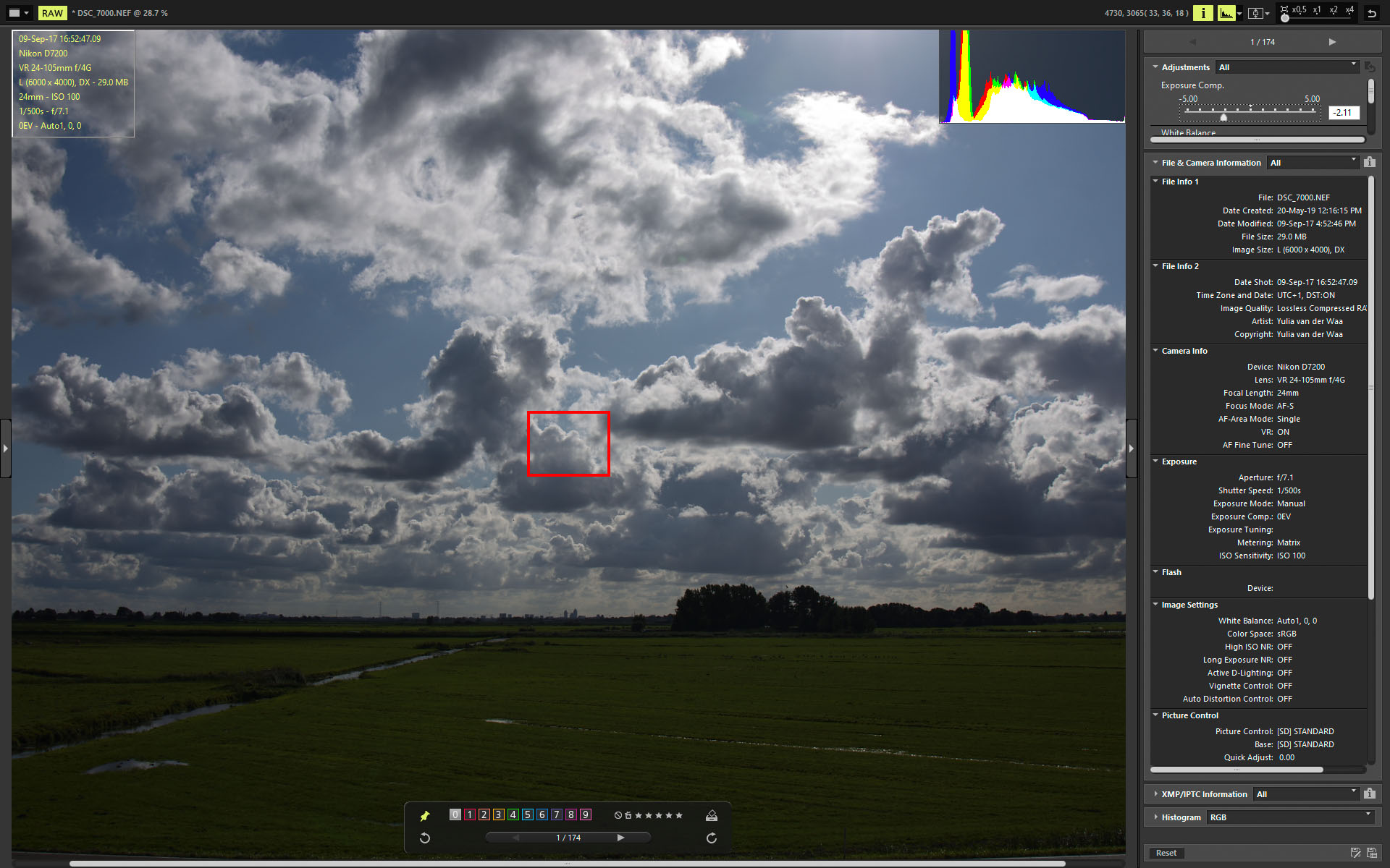

Вот пример на запас светов в Д7200, у него он поболее, чем у Д850. По этой причине я ставила 14-24/2.8 именно на Д7200, чтобы обходиться без градиентника.
Нужно просто смотреть на экспонометр в ВИ, и если он показывает пересвет менее, чем на полтора стопа, то можно смело фотографировать. Если не доверяете матричному замеру, то можно точечным - по самому яркому участку, детали в котором желательно сохранить. Но в Д7200 никаких проблем с экспозамером не было, а как дело обстояло в Д7100, я уже плохо помню.

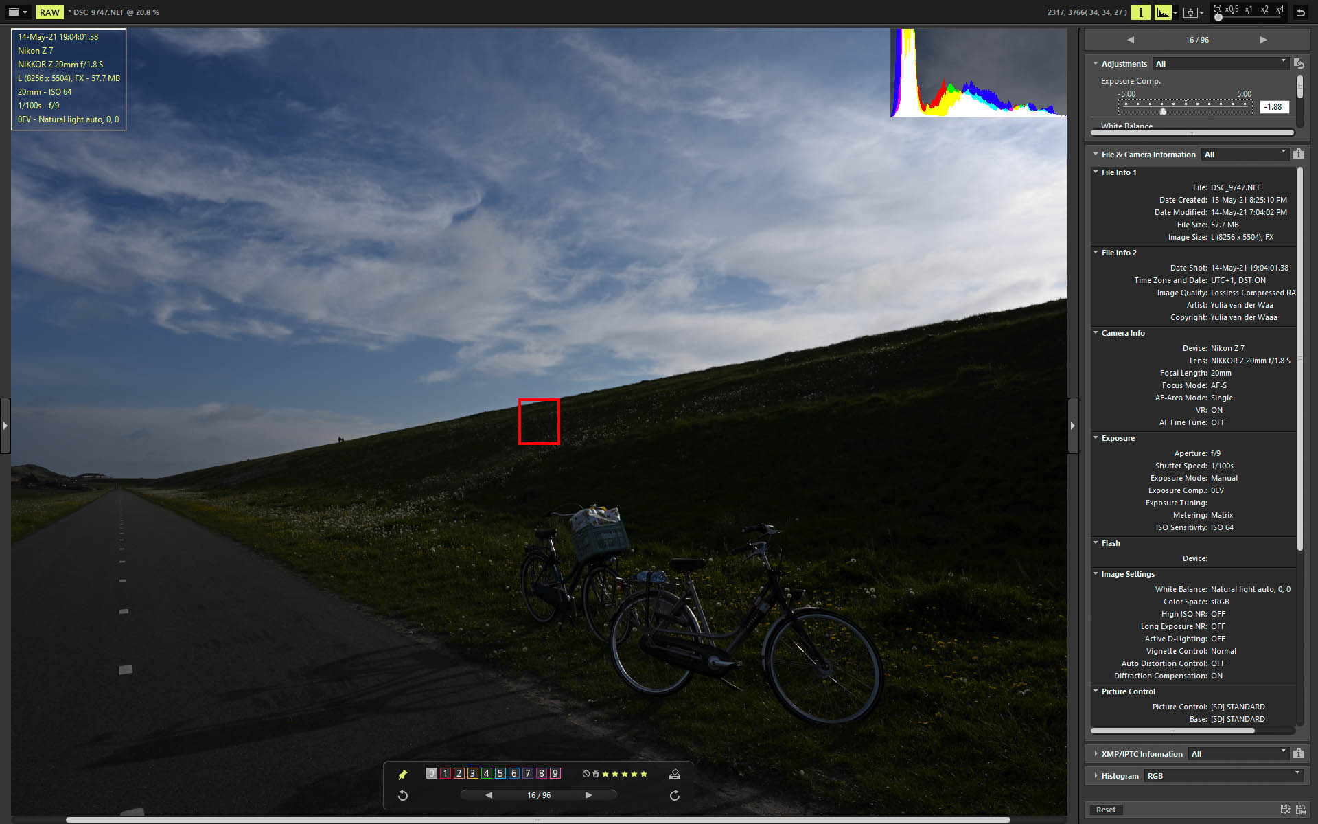

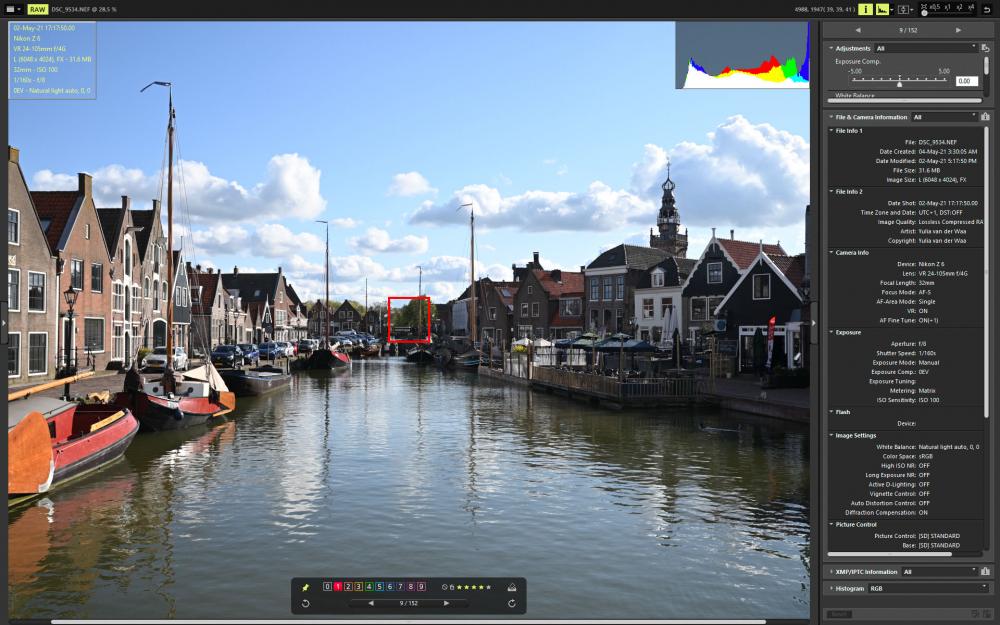

Нет у меня никаких пристрелочных кадров по экспозиции, все кадры идут подряд, и все в экспозицию попадают:
Брак по фокусировке и по другим причинам случается в десятки раз чаще.
