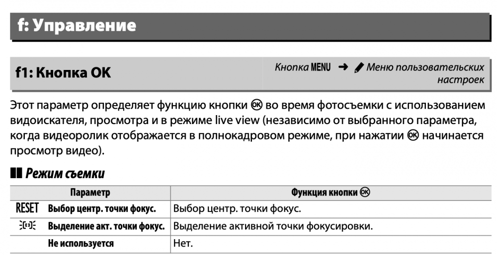

Всем доброго дня. Недавно купил подержанный Nikon D7100 и не получается выставить фокусировку только по центральной точке.я инвалид и у меня нврушена координиция движений левой руки и пальцев. поэтому фокусировка только по центральной точке для меня предпочтительней. Как мне выставит ее на всех режимах? дайте пожалуйста подробную инструкцию. мануал изучал, перепробывал все но результата не смог достигуть. Помогите совладать с Nikon D7100

В меню (в подразделе «Управление» ) в настройках мультиселектора должен быть пункт, по которому при нажатии на центральную кнопку джойстика точка фокусировки возвращается в центр кадра.

Не настроите - такого нет - я имею ввиду что она может сбиться--вам подсказали -- жать на центр кнопку джойстика и если сдвинута--то встанет по центру если не устанавливается --чуть прижмите кнопку спуска чтоб аппарат сфокусировался неважно куда--и опять нажмите центр кнопку джойстика--сработает. В меню это по умолчанию по моему установлено в настройки лезть не надо.

При нажатии центральной кнопки точка фркусировки по центру не устанавливается. как выставить в управлении в настройках не нашел

Код: Выделить всё
https://download.nikonimglib.com/archive2/wPztn00dphBf00oIT4K54FH01L97/D7100_EU(Ru)03.pdfСтр. 251 мануала.

Re: Блог владельцев D7100
спасибо за подсказку.
