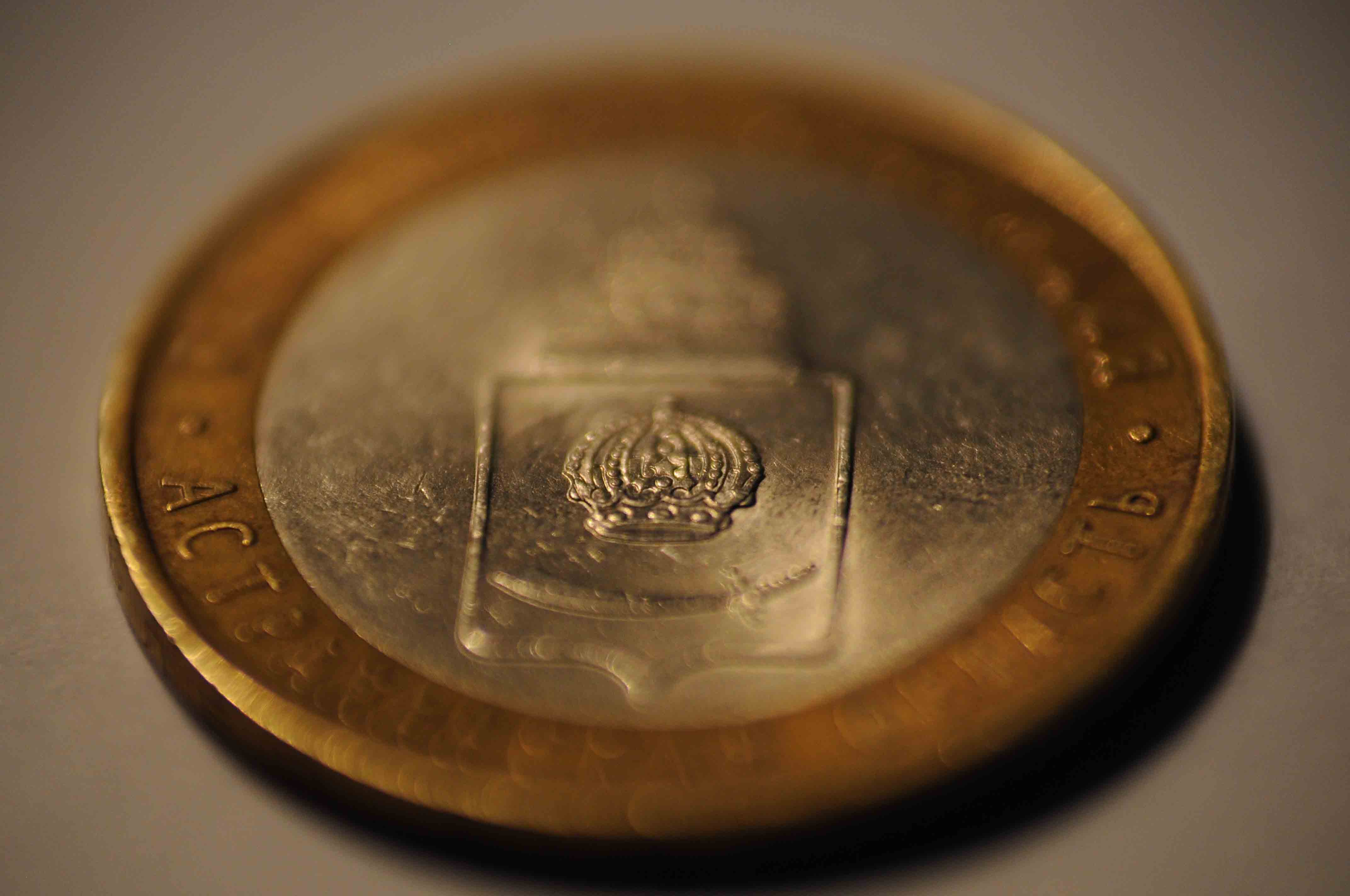

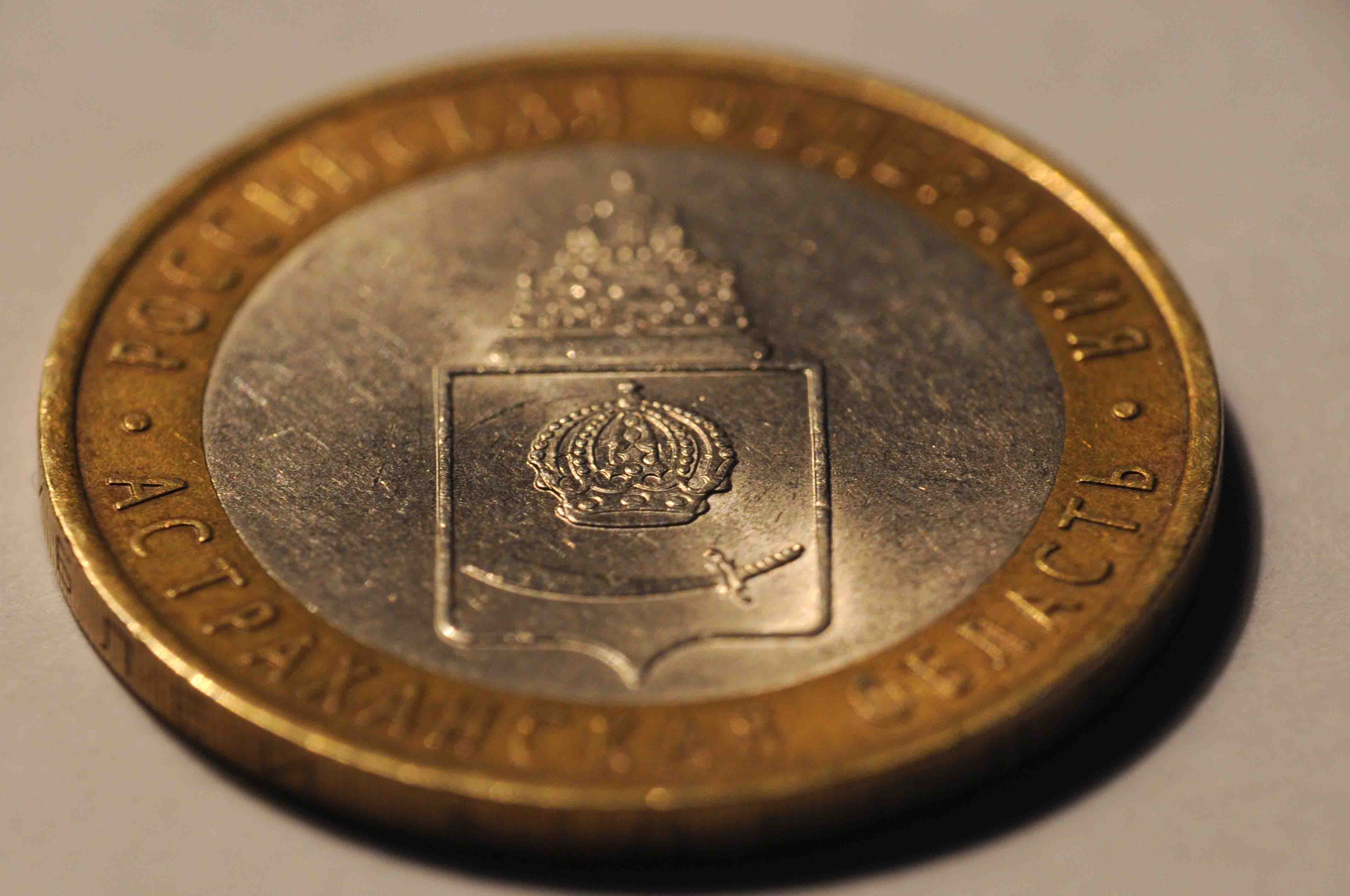

вот.. купил сегодня макроконвертeр Raynox DCR-250..
первая проба, так сказать.. чую, что-то немножко не так, но это без опыта, только-только..
в принципе, вполне уже устраивает.. )
думаю, дальше - только лучше.. хотя хз..

Простите, а какой смысл так открывать диафрагму, чтобы 90 процентов монеты было размыто? Потому что кто-то так делает?
Вы фотогрфируете монету, так сделайте ее резкой , чтобы было видно что на ней есть. Разве не в этом суть? Чтобы было видно состояние предмета.
А то превращаете съемку монет в соревнование у кого ГРИП меньше. Лучше бы настройку ББ и экспозамер освоили, а то все кадры разноцветные..
