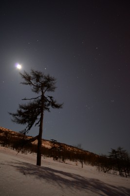

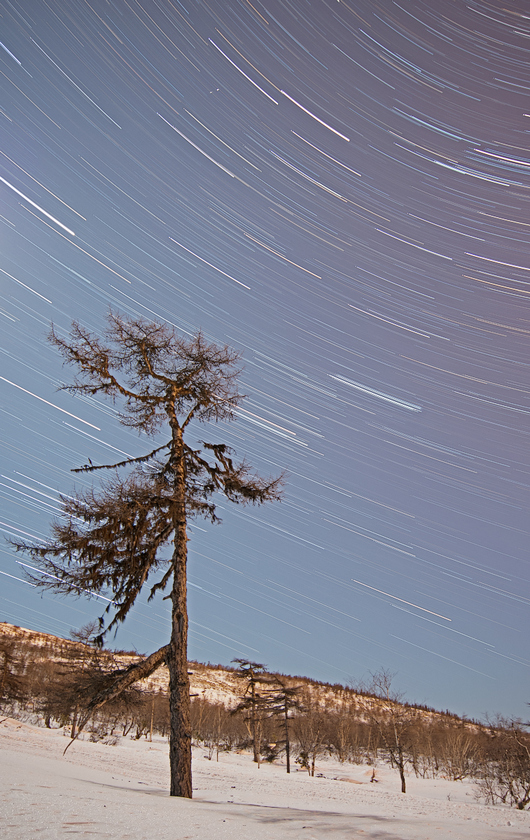

На днях с другом, у которого Д3с, пошли на ночную съемку неба
закрепились, выставили покадровую и пошли к костру на пару часов. У меня были серии по 25 сек, у него по 15. Мороз около -15. Через пару часов пришли и обнаружили, что съемка прекратилась еще более часа назад. У него получилось 134 кадра (то есть отключилась через 134*15сек = 33,5 мин), у меня 103 (103*25 = 43 мин). Выдержка по экзифам последних кадров, когда мы уже сами отключили камеры: у него 8,5 сек, у меня 17,6 сек. При выключении было слышно как зеркало опустилось. Теперь вопрос - по экзифу разница во времени между предпоследним и последним кадром примерно час, на последнем луна уже в кадре
Почему камеры делали такой перерыв? Может блокировка для защиты матрицы от перегрева? Или какие еще варианты?
