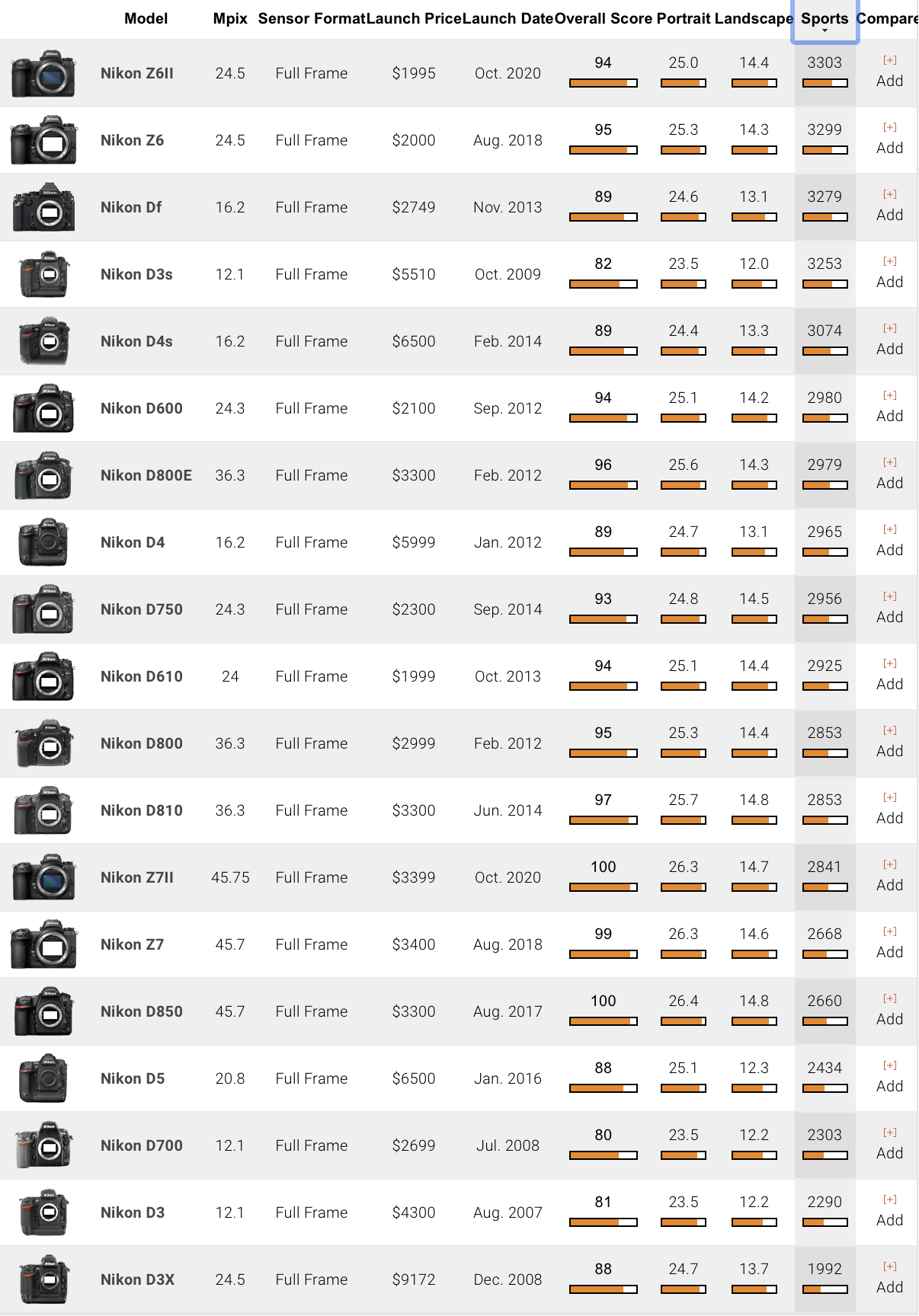

А есть ли у никона кропнутые зеркалки, которые имеют рабочие ИСО как у никон 610 например, и даже больше?
z6-чемпион среди ФФ.
Вот рейтинг ФФ-камер Никона по рабочим ИСО:
https://www.dxomark.com/Cameras/

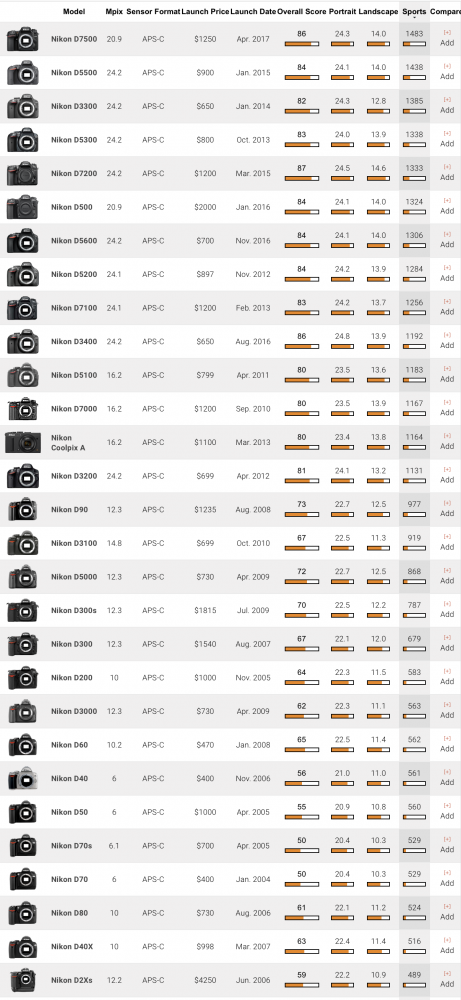

Среди кропов такой порядок: (смотрите на максимальное значение ИСО в графе "Спорт") Сравните с ИСО для ФФ-камер.

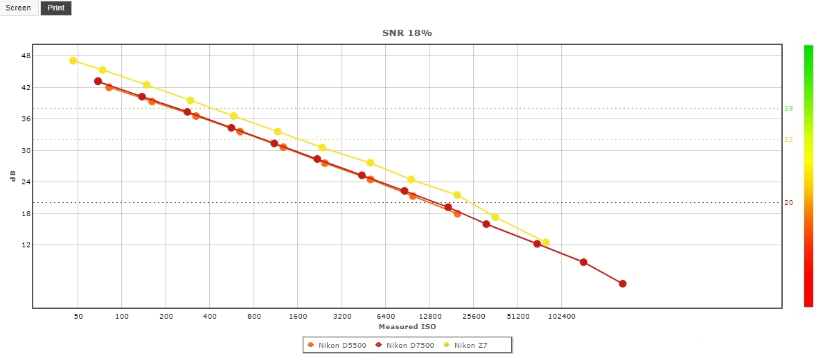

По моему DXO как то странно делает замеры лоу лайт ISO, я сравнивал в живую Z7 (первую), D7500 и D5500 ночью, первые 2 шумят практически идентично и на 1EV меньше чем D5500, а у них D7500 и D5500 шумят одинаково и на 1EV больше чем Z7. Может я конечно как то не правильно сравнивал, но результат был стабильно не таким как у DXO, я делал сравнение с отключенным шумодавом.

Вы просто не понимаете, как они сравнивают камеры с разным разрешением матриц. Конкретно эти таблицы основаны на сравнении 8 МП файлов, до которых были уменьшены оригинальные снимки. Вы же, судя по всему, сравнивали шум при 100% размере файлов.
В первом случае (напомню, речь идёт о 8 МП) результаты будут такие:

Верно, я сравнивал при 100% размере с отключённым шумодавом. Я понимаю почему они уменьшают перед сравнением, но это с другой стороны и людей вводит в заблуждение, мол сами матрицы у кропов плохие, а на деле это не так.

Делает он измерения по очень прозрачной и понятной методике.
Во-первых, он замеряет шумы в средних тонах (по 18% серому). То есть шумы на освещенных поверхностях, на главных объектах кадра, именно поэтому этот параметр имеет название "Спорт" - как шумит камера днем при увеличении ИСО. До какого ИСО шумы не будут мешать назвать качество отпечатка А4 рабочим.
Во-вторых, перед измерением производится операция, эквивалентная ресайзу до 8 МП (условно для печати А4), и после этого измеряются отклонения от базовой несущей яркости 18% серого. Это так называемый режим Print (наиболее объективный для сравнения разных камер) - шумы на отпечатке А4.

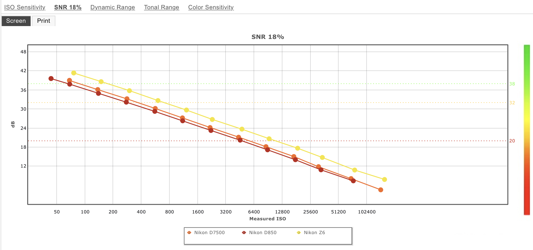

Чтобы сравнивать шумы на 100%, нужно их сравнивать в режиме Screen. Например:
Еще нужно помнить, что ресайз в два раза уменьшает шумы на один стоп. У Д850 есть большой простор для любого ресайза, а у кропа - мало.
