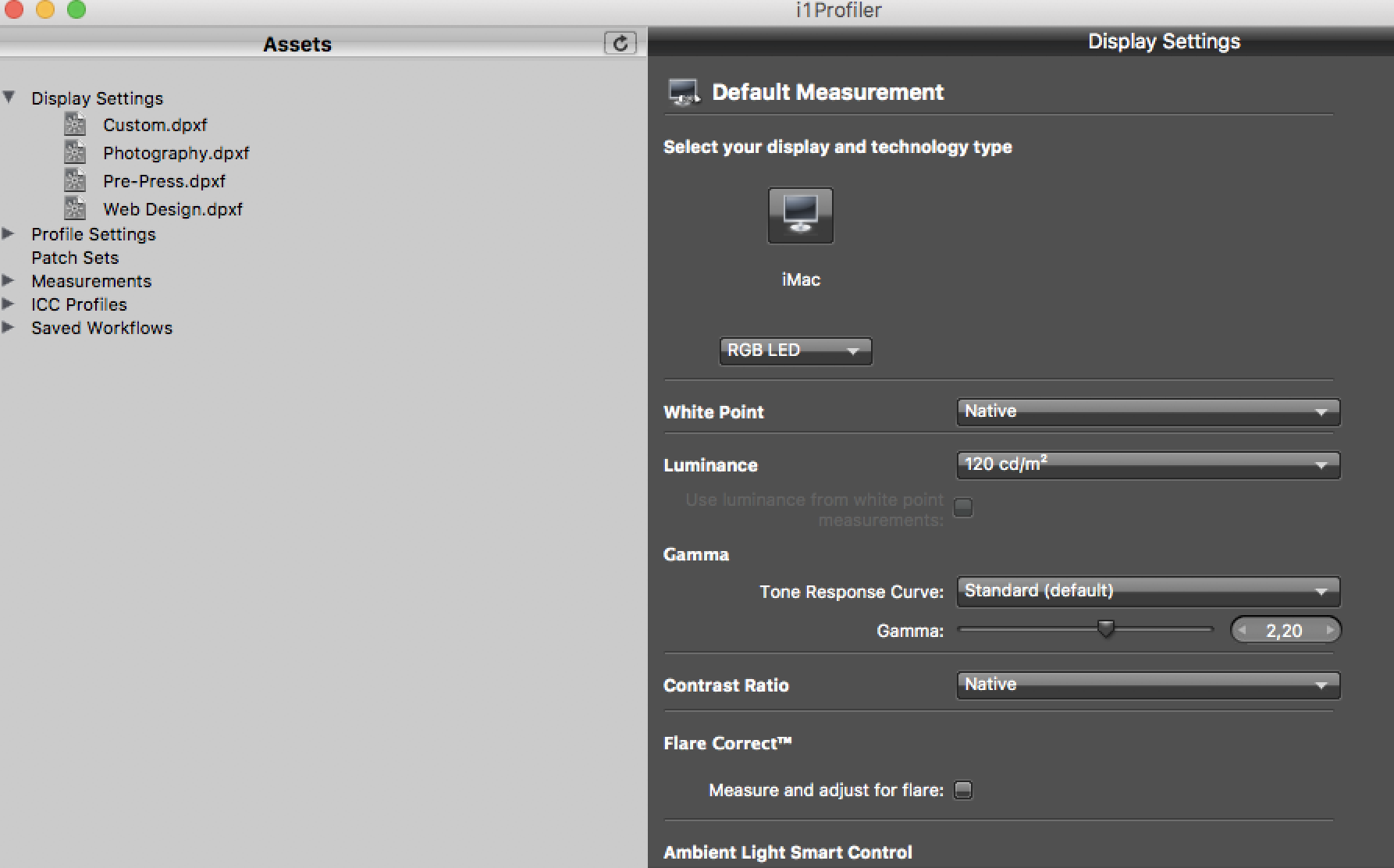

Будет проще и понятнее для айвана и для всех (и точнее), если выставите не Д65, а нативную ЦТ. Там есть такая опция.
Для начала - такие настройки:
Яркость 120 - это мой выбор для просмотра и показа фоток в гостиной, Вы можете выбрать другое значение, но сначала нужно добиться такой яркости на мониторе (изменением яркости и ее измерением айваном).

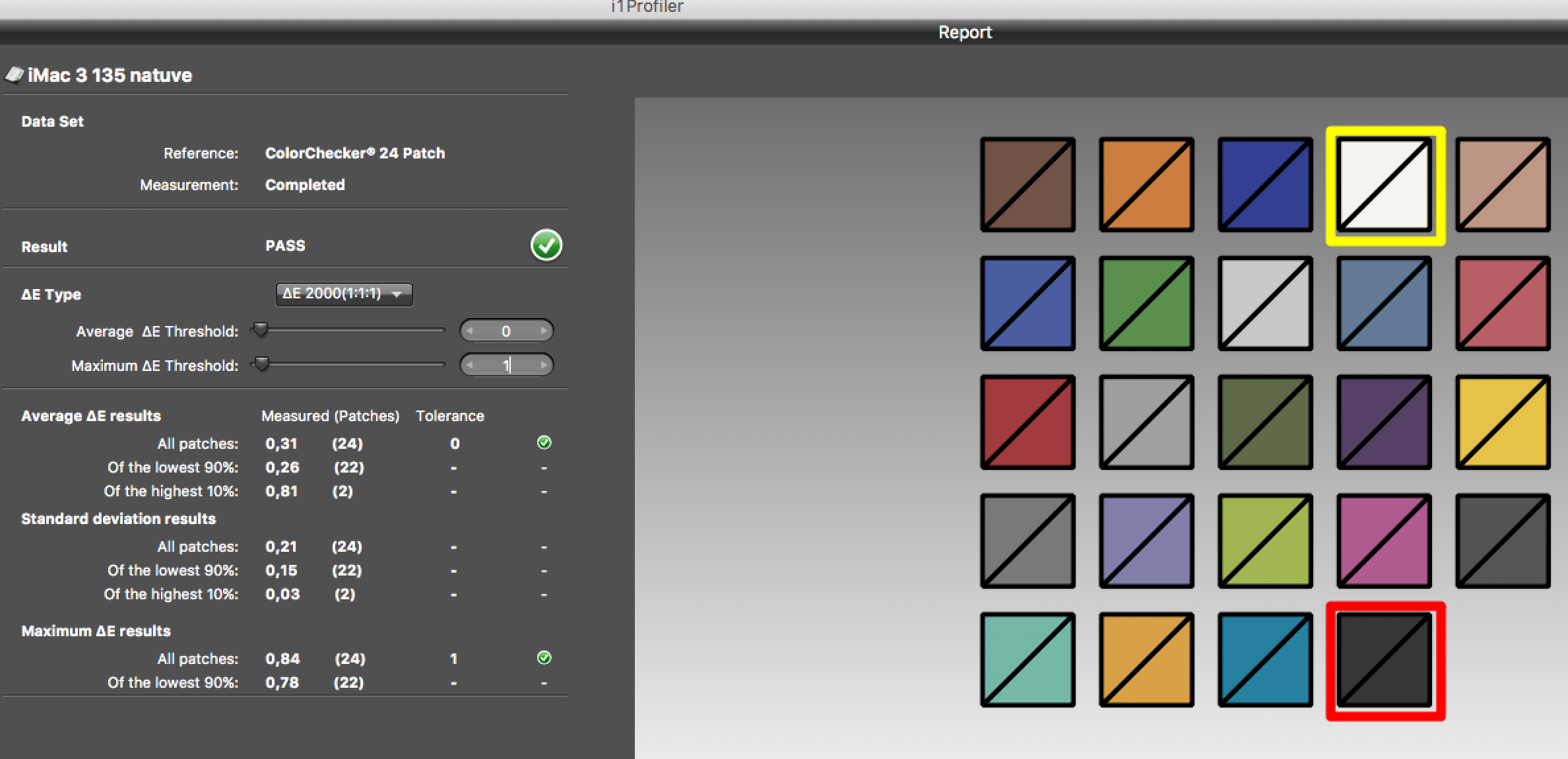

Нативная ЦТ - это его родная ЦТ, и с которой он откалиброван на заводе. Нам же в основном нужно его отпрофилировать, профиль у него для фотографий не годится, слишком оптимистичные яркие цввета. Откалибровать его вряд ли удастся, ведь калибровка - это настройка внутренних парамеров (соотношение яркости каналов, максимальная яркость и прочее), у него очень мало доступов к этим параметрам, и их не удается изменять плавно. Я изменяю его яркость на одно деление (с клавиатуры кнопками F2, F1) и яркость скачком меняется со 110 до 135. То есть яркость будет выставлена под целевое значение 120 уже программно, это приведет к ошибкам. Чем ближе мы будем к заводским настройкам, тем лучше.
Точку черного задают только в полиграфии и печати (для цветопроб). Для редактирования она не нужна, она зависит от свойств монитора, от тоновой кривой, гаммы и заданной максимальной яркости.
Я сейчас свой на скорую руку откалибровала, а в основном отпрофилировала, с изначальной яркостью 135 (по измерениям) и 120 (заданной в целевых параметрах), и получились неплохие результаты валидации построенного профиля.
ДельтаЕ очень небольшая, 22 патча - меньше 0.2, и два - 0.8. Сейчас переделаю по большему количеству патчей, поскольку в целом картина ясна и вполне приличная.

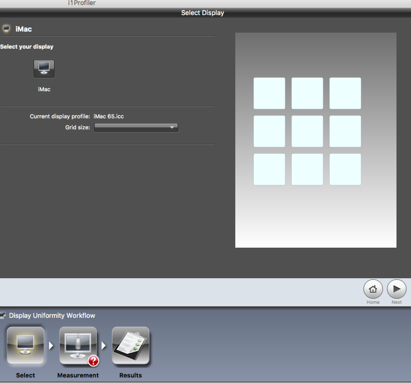

Еще полезно проверить равномерность подсветки и ЦТ
У меня она оказалась заметно хуже, чем на Эйзо (на Эйзо вообще выдается индивидуальный заводской сертификат равномерности по 25 точкам экрана), и еще показалось, что на новом аймаке эти показатели были лучше, чем через пять месяцев эксплуатации. Одна крайняя точка отклоняется по яркости (от центра) на целых 9-10% (в зависимости от профиля), остальные - на 2-5%.
