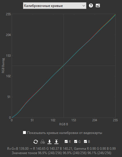

mib1
Сообщения: 473
Зарегистрирован: Вс дек 25, 2011 11:07
Re: Правильная яркость монитора
Сообщение mib1 »
профиль на 50 cd/m2 яркость
