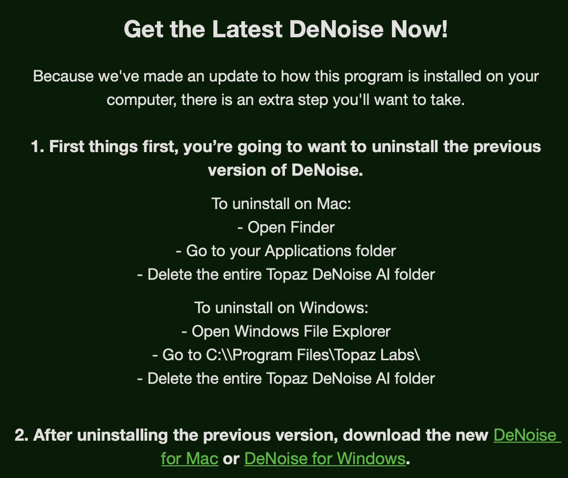

Да, вчера вышло обновление DeNoise AI до версии 2. Однако, когда я скачала версию из своего кабинета, никакого обновления не призошло.
Сегодня я нашла в почте вчерашнюю рассылку с инструкциями:
I
То есть сначала нужно удалить папку с DeNoise AI из C:\\Program Files\Topaz Labs\
А затем скачать вторую версию отсюда - https://topazlabs.com/downloads/#denoise-ai и установить.
Утверждают, что в новой версии можно обрабатывать не только пакетно, но и появился доволнительный движок для подавления только цветового шума, плюс улучшился общий алгоритм, теперь он сохраняет больше деталей.
Для владельцев прежней версии обновление бесплатное. У кого нет, то сейчас можно купить со скидкой на 20 евро, то есть за 60 евро - https://topazlabs.com/denoise-ai/
Подробные рекомендации по установке второй версии - https://help.topazlabs.com/hc/en-us/art ... -Questions
А затем скачивать отсюда - https://help.topazlabs.com/hc/en-us/art ... -Changelog
I
