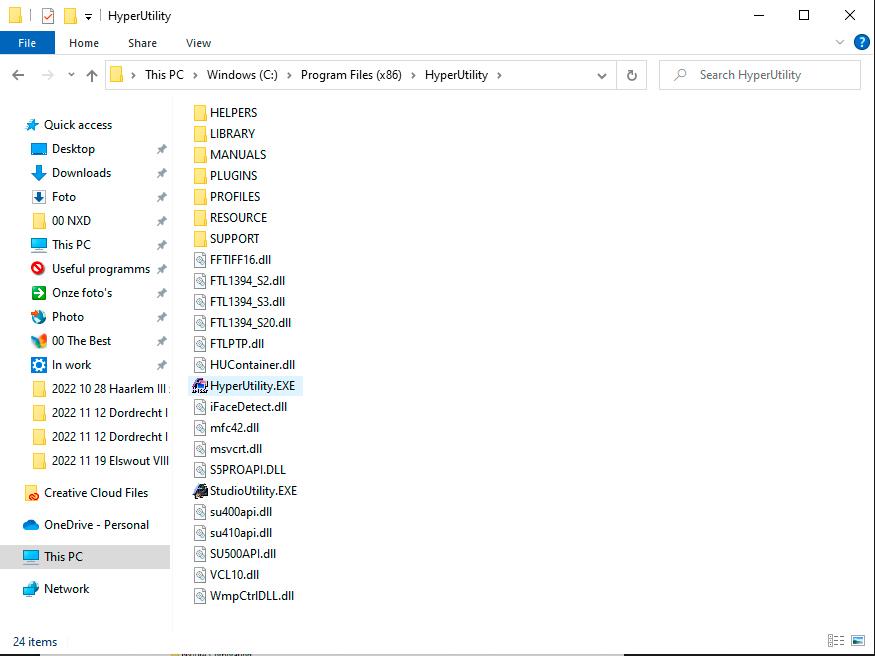

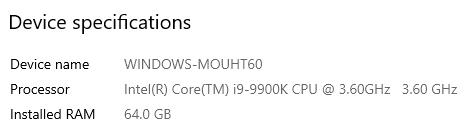

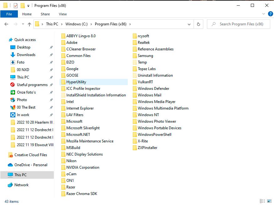

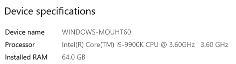

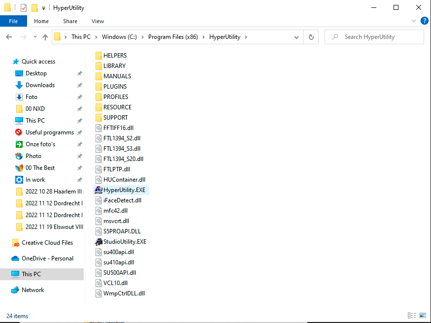

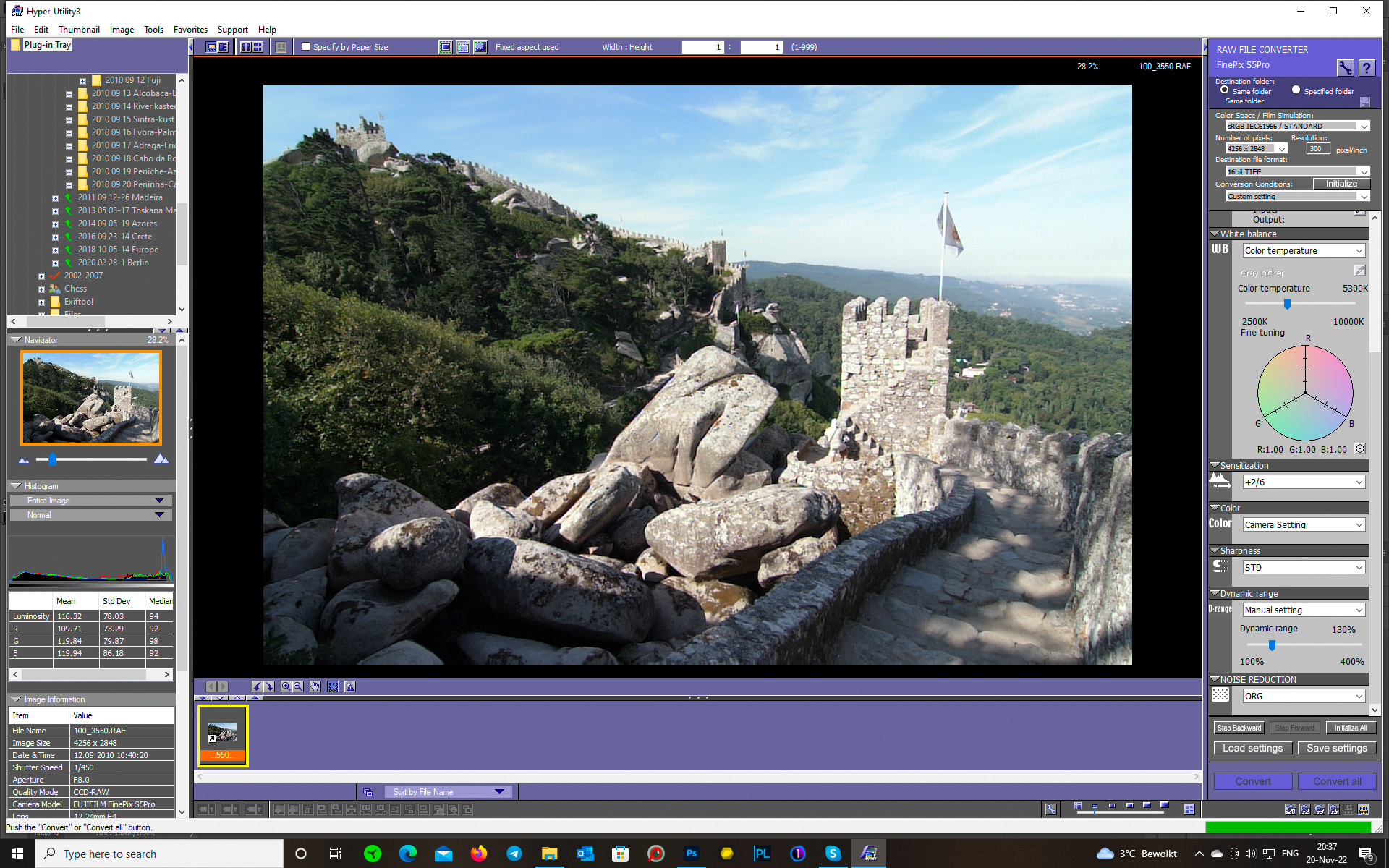

Ссылку на полную версию HU-3 я Вам могу дать - здесь. Этот конвертер создавался еще под XP, на более современные ОС он естественным путем не ставится. Ставить его очень просто - скачать папку и поместить ее в программные файлы (х86) своей Винды. Эта папка - полная копия с моего компа, еще времен XP, тогда я ставила HU3 через загрузочный файл. Инструкции в readme - тоже я писала (чтобы самой не забыть smile )
В последний раз я его ставила на Вин10 и даже в прошлом году что-то в нем конвертировала - https://www.flickr.com/photos/jan1950nl ... 460768933/ , мне было интересно посмотреть, как с помощью всей мощи современного софта картинку с фуджика можно разогнать до размеров, при которых ее можно смотреть на мониторах 5К. Но изначально его рав пришлось конвертировать в тифф в HU-3.
Пропятка указана не только в СилкиПикс, но и многих других конвертерах. От этого цветовой профиль родным не станет.
Re: Fuji S pro
Сергей Аюков писал(а): Вс ноя 20, 2022 18:55
Старые конвертеры обычно можно запустить под виртуальной машиной на старых виндах, хотя если железо компьютера не очень мощное, все будет изрядно тормозить.
Я запускаю HU-3 на очень современном компе, на котором установлена Win 10 Pro. Никакой виртуальной машины не требуется, работает достаточно быстро.

Под влиянием разговоров о конвертации равов фуджика я снова предприняла бесполезную попытку вернуться к нескольким тысячам кадров, снятых в путешествиях на фудж-пропятку 15-12 лет тому назад. Некоторые из них инересные, а остальные просто дороги как память.
Сразу скажу, что джепеги в большинстве своем ужасны по цвету (я снимала на фудж видовые картинки/пейзажи) и жутко мыльные, если смотреть на 100% (хотя оптика использовалась топовая с Никона).
Вот для примера кадр, над которым я издевалась. Он хорош тем, что у него есть и близкий план, и бесконечность.
Вот внутрикамерный джепег - https://onedrive.live.com/?authkey=%21A ... 63&o=OneUp Цвета блеклые и сероватые, хотя в тот момент на Мадейре выглянуло солнце. Ну и разрешение ужасное.
1. Конвертация в СилкиПикс, который дает 12 Мп, не удалась, так как нужного разрешения достичь не получилось (мыло). Не удалось даже достичь детализации и резкости внутрикамерного джепега, и цвет - так себе.
2. Новый ДхО PhotoLab-6 больше не поддерживает равы с Пропятки, но С1 до сих пор поддерживает, однако конвертирует только в 6-Мп Тифф. Цветовые профили у него фуджины, они дают неплохой результат, но он далек от внутрикамрного жепега (к счастью).
Вот результат: конвертация в С1 до 6 Мп (цвет и контраст оттуда), затем в фотошопе плагином Topaz Gigapixel AI разгонка до 12 Мп и уточнение детализации в других плагинах Топаза.
Canto do muro by Yulia van der Waa, on Flickr
Зрители на Фликре зацокали языками, дескать какой замечательный цвет старой камеры, но цвет полностью создан в современном софте. Что лично мне здесь не нравится: разгон картинки привел к увеличению микроконтраста, а детали на бесконечности отдают пластиковстью (нельзя увеличить то, что не имеет даже намека на детализацию в оригинале).
3. Еще одна попытка конвертации в НU-3. По дефолту, лишь бы получить в 16-битном тиффе то, что имелось во внутрикамерном джипеге. Затем радикальная обработка этого тиффа в фотошопе.
С цветом, конечно, пришлось покрутиться. Получилось не так солнечно, как из С1, но и не так серо, как в оригинале. И микроконтраст меньше. Однако и мелкая детализация страдает артефактами - что-то в виде распадания как-бы на мелкие квадратики, которые получаются после грубой демозаики в НU-3. Нет той гладкости, которая все же прослеживается в родном джепеге. И уж, конечно, очень далеко от гладкости картинки и детализации 12-Мп камер (Д700 и Д300), которые тоже были с собой, и на которые снимались те же сюжеты. Картинка с Пропятки смотрибельна, если ее отресайзить до 6 Мп.
Мой монитор для просмотра имеет разрешение 5120х2880, поэтому нужно сохранить картинку хотя бы 2848 пикселей по высоте. Да, камера далеко не пейзажная, но в те далекие годы у нее единственной был такой большой ДД, позволяющий снимать без потерь при сложном дневном освещении.
