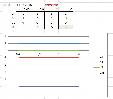

Юля, попробовал воспользоваться Вашим примером корректировки на док-станции с одинаковой поправкой на ФР от 0,45 до бесконечности, но для каждого фокусного расстояния свое. В моем случае получились следующие: на 24 мм -1, на 50 мм -1, 70 мм +1 и на 105 мм -3. Пока остановился на этих настройках.
На бесконечности это выглядит так:
Nikon D750, фокусировался на башне со спутниковой тарелкой:
24 мм:
Я вчера уточнила поправку для 105 мм, увеличила ее на бесконечности (и равномерно на других расстояниях) на единицу. Визуально стало очень неплохо на бесконечности и на 10-50 метрах на открытой заметно лучше (на 90-105 мм).
С этими поправками я вчера снимала репортаж в городе (на открытой) и сделала пару тестов на бесконечности (с балкона). Бесконечность впервые, без всяких компромиссов, порадовала. По поводу МДФ-2 метра я не знаю, но тестовые кадры не вызвали вопросов по фокусировке. Хотя, возможно, нужно уточнить, и на МДФ кривые могут иметь небольшой наклон, но я эти сюжеты редко снимаю. Мне важнее диапазон расстояний "2 метра-бесконечность", и на этом диапазоне сейчас все отлично. Возможно, 70 мм на бесконечности нужно сместить с нуля на +1, но я пока не поняла, нужно ли. Это меняет только распределение ГРИП на ПП. На ПП нерезкость и мыло в углах может быть по двум противоположным причинам : либо бек-фокус, и ГРИП до ПП не дотягивается, либо фронт-фокус, и на ПП уже перебор, то есть распределение ГРИП не такое красивое и оптимальное, как рассчитано в объективе, я имею в виду при фокусировке на бесконечность.
Из общих наблюдений: те ФР, которые уже окончательно налажены на бесконечности, выявляют такую особенность: фокусировка на бесконечности идет по дальней границе ГРИП, причем на бесконечности/дальнем отличная резкость, и от нее к ПП тянется очень широкая область ГРИП (намного шире, чем это следует из теоретических вычислений калькулятора). Я снимала на 50 мм на 6.3 (по бесконечности) , и весь нижний край снимка от угла до угла - резкий. И бесконечность - тоже.

Julysha писал(а): Пн дек 12, 2016 19:18
Из общих наблюдений: те ФР, которые уже окончательно налажены на бесконечности, выявляют такую особенность: фокусировка на бесконечности идет по дальней границе ГРИП, причем на бесконечности/дальнем отличная резкость, и от нее к ПП тянется очень широкая область ГРИП.
По-моему, вырисовывается логика поведения поправок при юстировке на док-станции. При этом результат при "горизонтальной" поправке нисколько не хуже сложных графиков. Видимо, есть прямая зависимость поведения стекол в объективе, которая влияет на всю конфигурацию автофокуса, даже если вносится единая поправка по всем дистанциям на одном ФР.

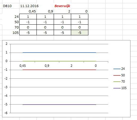

Findoc308 писал(а): Пн дек 12, 2016 19:31
Да, мне тоже так кажется: бесконечность (поправки на ней) задают общее поведение. И важны не только величины поправки на 105 или 70 мм, но и их взаимное расположение относительно друг друга (если говорить о расположении кривых поправок). Часто смещение расстояния в поправках между 70 и 50 мм влияет на фокусировку на 105 мм, хотя на 105 мм ничего не изменяла.
Нужна какая-то гармония и баланс в поправках на бесконечности, которые очень трудно нащупать. ТО есть свое "золотое сечение" smile ). Но если попал в точку, то результат радует.
НО! Ваш и мой объектив побывали в СЦ, их там уже настроили более-менее, сделали грубую юстировку. У них в чипе сидят свои кривые, возможно, кривые очень крутые и нетривиальной формы, а наши прямые лишь на них накладываются, слегка подправляя. Гнуть свои кривые - это неверный путь, так как они могут привести к дисбалансу, ведь наши поправки на кривых определяются на совершенно других расстояниях, не на 20ФР и 40ФР, как в СЦ.
Всем новым владельцам я бы рекомендовала самим тщательно определить поправки в Док-станции, чтобы в чипе лежал только этот набор кривых. Сам определишь гораздо точнее, чем это делают в СЦ, Процесс своей юстировки многоступенчатый - через практику на конкретной съемке, после которой поправляешь то, что не устроило, пока окончательно не вылижешь. Но когда юстируешь на станции новый объектив, то кривые поправок могут быть крутыми и наклонными.

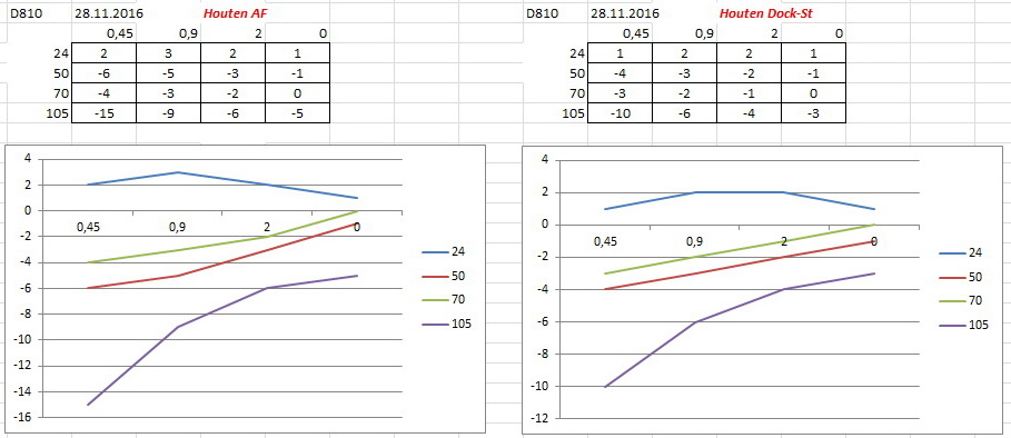

Информация к размышлениям.
Когда я привезла свою Сигму из СЦ, то опять не было реальной почвы под ногами, позволяющей от чего-то оттолкнуться при определении поправок для док-станции. А поправки требовались, т.к. хоть СЦ и сдвинул фокусировку почти к нулевой, но небольшие отклонения оставались, они особенно мешали на бесконечности.
Поэтому я составила сначала таблицу поправок, полученную из АФ-поправок в самой камере. ЕЕ получить быстро и легко, достаточно лишь для каждого ФР и расстояния в таблице подобрать такие поправки АФ в камере, когда картинка покажется наиболее резкой. По этой таблице простым пересчетом я сама составила таблицу поправок уже в док-станции, до двух метров она работала очень хорошо, а на бесконечности требовались небольшие уточнения
И вот итоговый график, в котором с бесконечностью и расстояниями от двух метров и дальше все хорошо, а на МДФ я еще не проверяла
Удивительным образом последние поправки в станции для бесконечности совпали с первоначальными поправками АФ в камере. То есть можно считать, что они годятся для грубого приближения в док-станции. На них можно опираться при дальнейших уточнениях.
Сейчас попробую совместить последний график с прямыми горизонтальными линиями со старым - наклонными для МДФ. Вдруг заработает на всём диапазоне расстояний? Погода серая, на улице делать нечего. В СЦ на мой вопрос ответили прямо: они юстируют по 20ФР, по 40ФР и бесконечности, то есть ФР на длинном конце на маленьких расстояниях (около МДФ) могут по-прежнему иметь существенные поправки.

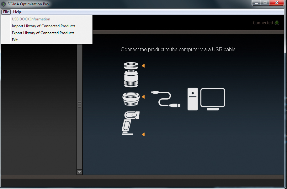

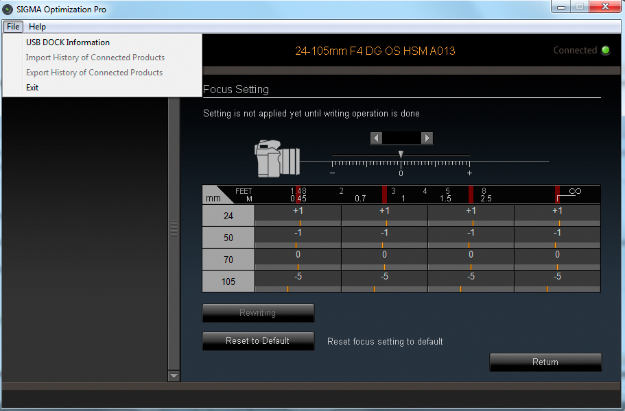

Я поставила новую версию. В меню в закладке File появилось две дополнительные строчки - экспортировать и импортировать Историю. Но они у меня почему-то серые, неактивные, хотя мышка на них может нажимать.
Как с ними работать, как заставить их работать, кто-нибудь знает? По идее, вещь очень полезная: в истории можно иметь несколько баз данных с поправками под разные камеры, и в один клик объектив можно перепрограммировать под нужную камеру.

Очень странно. У меня эти строчки активные, пока станция не подсоединена к компьютеру. Как только соединена, строчки становятся серыми.
У меня хороший лицензионный Uninstall Tool, он и регистры чистит, и все хвосты после удаления программы.
Я поставила программу на другой компьютер, на котором она никогда не была установлена до этого, то есть с чистого листа. И там та же самая картина. Строчки становятся серыми после того, как станция соединена с компьютером.
Текущие поправки в объективе, разумеется, никуда не делись. Станция их считывает из объектива каждый раз заново. Но я считала, что теперь появилась возможность эти данные где-то сохранить.
То есть так:
до соединения с компом:
После соединения
