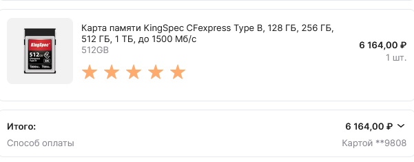

Пользуюсь полтора года. (одна куплена в марте, другая в мае 2023 года. Сколько записано....И не сосчитать. Никаких проблем.
