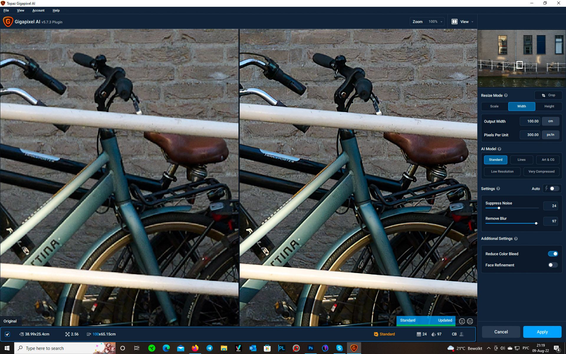

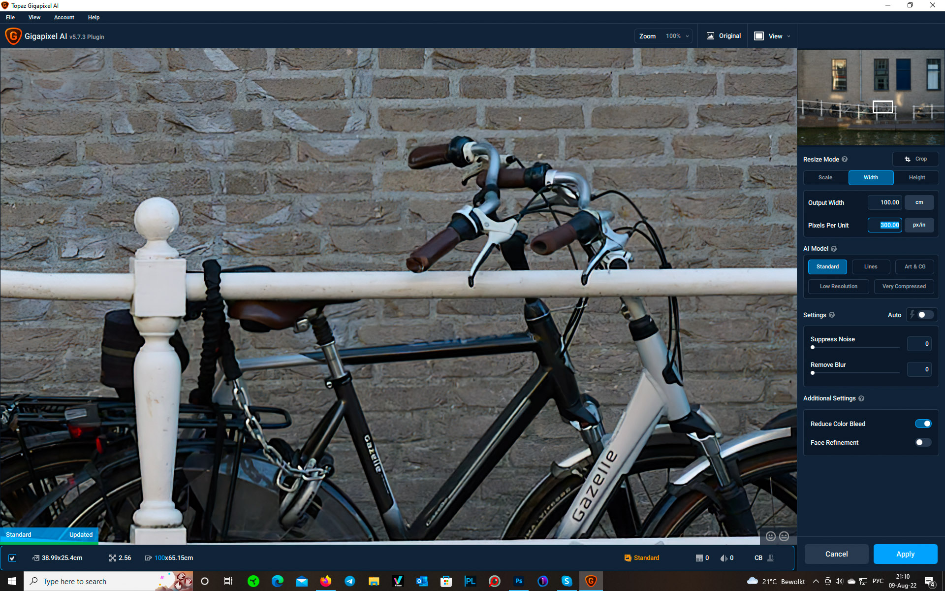

Можно даже так:
задать любой размер отпечатка в см и любое разрешение печати (программа увеличит картинку под эти параметры):
То же самое можно сделать в Гигапикселе:
Можно даже улучшить разогнанную картинку (при изменении разрешения с 72 до 300 dpi размер отпечатка в см уменьшится), в данном примере я разогнала картинку с 40 см до 100 см по ширине:

Так не бывает. Компьютер не понимает сантиметров, дюймов и.т.д. только пиксели имеют смысл. А разрешение- характеристика устройства вывода. Есть у Вас Фото/, которое при разрешении 72 ppi имеет размер 10х15 в пикселях размер 1000х1500 (цифры среднепотолочные). Вам нужен для печати файл с разрешением принтера (300 dpi). Есть два варианта 1) Не менять размер в пикселях, тогда уменьшится размер отпечатка. 2)Оставить размер отпечатка, тогда изменится размер в пикселях. Оставить размер отпечатка и размер в пикселях неизменными и изменить разрешение невозможно, ни в какой программе.Michael2000 писал(а): Вт авг 09, 2022 18:31
2Julysha: Я писал выше для чего мне это надо. Я конверчу файл с исходным разрешением 72PPI в 300PPI с целью последующей печати в типографии. Размеры XY нужно оставить "как есть". Надеялся что в топазовской утилите смогу это сделатыь без особых проблем. Спасибо за скрины.

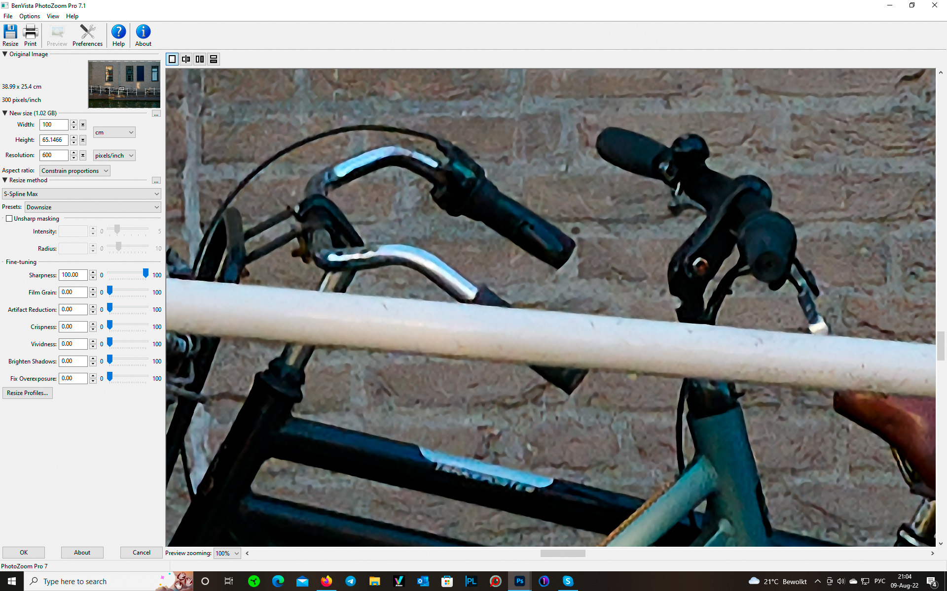

Альтернатива - Benvista PhotoZoom - https://www.benvista.com/photozoompro

Юлия,доброго дня! Может Вы подробнее поделитесь своим опытом работы с Gigapixel AI,особенно downsize,в сравнении с PhotoZoom Pro7...!? Хочу приобрести этот плагин от Topaz,сейчас скидка идёт ...
- Oleg Panov
- Сообщения: 82
- Зарегистрирован: Вт июн 25, 2013 18:00
Re: Плагины от Topaz
Приобрёл Gigapixel AI,отлично справляется с upsize(увеличение файла),достойно убирает артефакты,фото(с мобильного воспитательницы)внучки,скаченное прямо с ФБ "преобразил" хорошо...PhotoZoom Pro7 таких результатов не показывает,значительно слабее борется с артефактами...Но при downsize(уменьшении) этого,обработанного PSD файла до 1080px по широкой стороне(публикация на ФБ),Gigapixel AI "мылит" картинку(лицо внучки),а вот PhotoZoom Pro7,наоборот,оставляет лицо более живым и естественным,плюс,сразу тут можно поправить резкость картинки...
