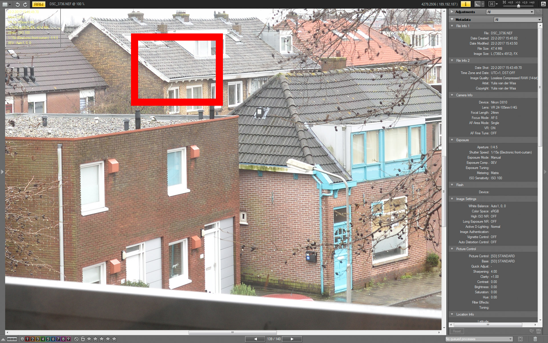

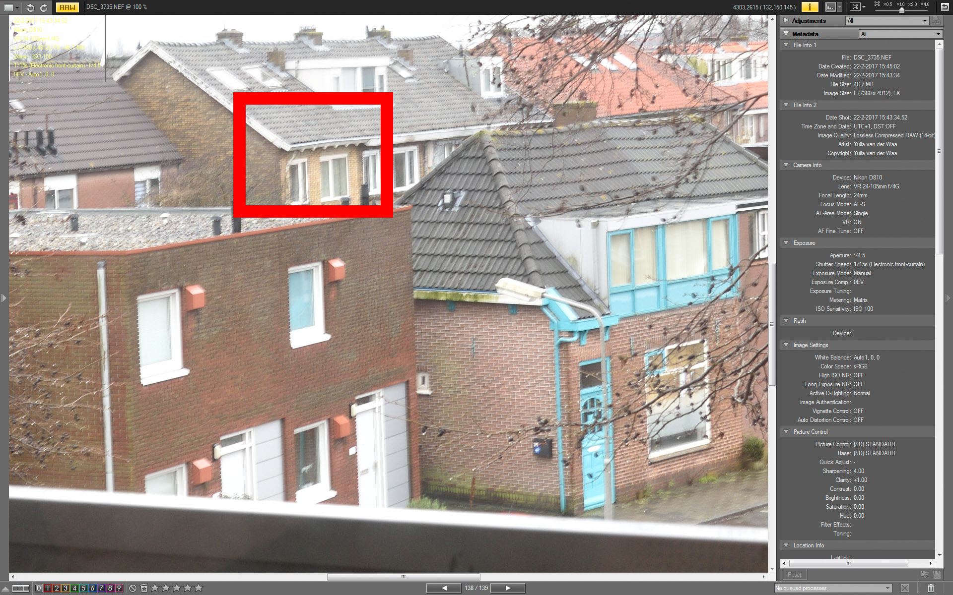

Тест: 24 мм с 1/15 без стаба и с ним:
В эксифе везде пишет, что стаб включен (и в exiftools - тоже).
