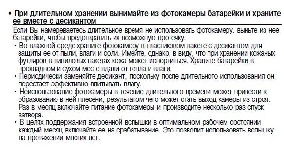

Понимаю, что вопрос может показаться глупым.
Нужно ли вынимать батареи(именно батареи), если долго(месяца 2-3-5, год) не пользоваться фотоаппаратом?

Dagal писал(а): Вс мар 08, 2020 12:40
В инструкции рекомендуют вынимать
Dagal
Сообщения: 670
Зарегистрирован: Пн окт 11, 2010 17:12
Re: Nikon F100
Сообщение Dagal »
Igor G писал(а): Вс мар 08, 2020 15:20
Благодарствую! Сопсно, всё логично.

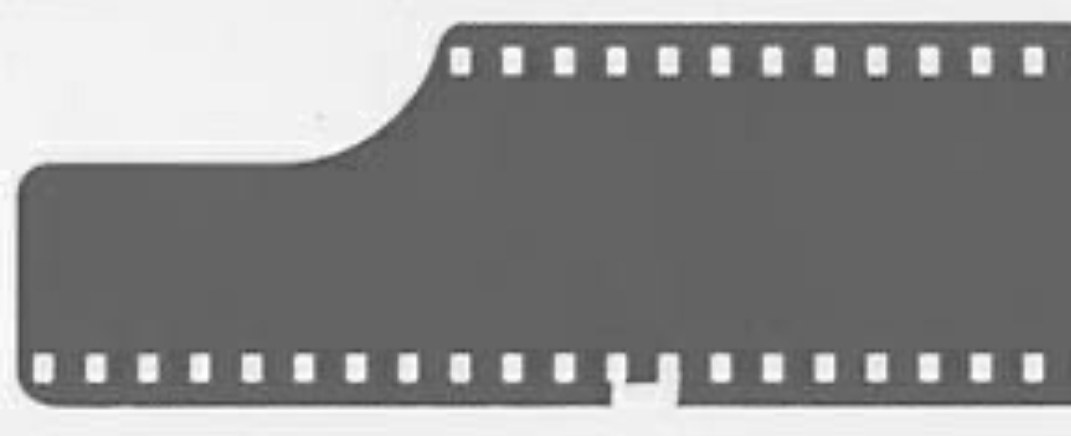

Нашёл в дебрях интернета вот такой вариант для хвостика при смотке плёнки.
Кто пробовал так?
Кто пробовал так?
А что это даёт, что пишут? Не уходит вся в кассету?

Dagal
Сообщения: 670
Re: Nikon F100
Сообщение Dagal »
YuriR писал(а): Ср май 26, 2021 10:00
Да, говорят такой способ даёт оставить кончик при смотке.
Понятно, что можно прошивкой это реализовать. Но если это действительно работает, то почему бы и нет.
О, идея! Сегодня попробую. Есть у меня кассета с засветкой, дети постарались))
