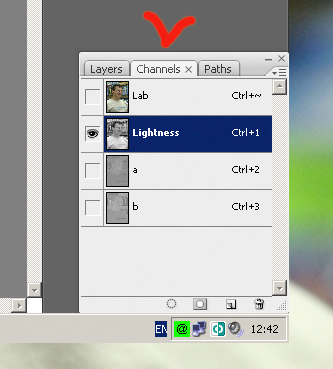

ну вот как раз канал L найти и не могу.Где он там подскажите люди добрые.
После перевода в Lab нажать
