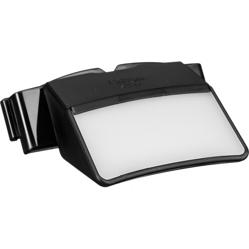

AF-S 35mm + удлинняющие кольца для макро
nk_
Сообщения: 388
Зарегистрирован: Вт ноя 06, 2007 15:46
Re: AF-S 35mm + удлинняющие кольца для макро
Сообщение nk_ »
Приобрел недавно этот недешевый вариант по частям, сейчас озабочен приобретением к нему <noindex>рассеивателя</noindex>, а что вы имели ввиду под отражателями, может что то интересное посоветуете.
Имел ввиду вот это:
SW-11 Extreme Close-Up Positioning Adapter - for SB-R200 Flash Head
Regards,
Nick
sanya
Сообщения: 273
Зарегистрирован: Вс дек 06, 2009 15:08
Re: AF-S 35mm + удлинняющие кольца для макро
Сообщение sanya »
nk_ писал(а): Имел ввиду вот это:
SW-11 Extreme Close-Up Positioning Adapter - for SB-R200 Flash Head
Если с шашечками, то дороже, 38$ или 1100руб.
<noindex>http://cgi.ebay.com/Nikon-SW-11-Extreme-cl...=item2a037c172f</noindex>
Oleg Maddox
Сообщения: 2446
Зарегистрирован: Вт дек 09, 2008 08:21
Re: AF-S 35mm + удлинняющие кольца для макро
Сообщение Oleg Maddox »
nk_ писал(а): Имел ввиду вот это:
SW-11 Extreme Close-Up Positioning Adapter - for SB-R200 Flash Head
Это для сверхблизкой съемки.
Изображение www.maddoxart.net
Лучшая камера не испортит хорошего фотографа.
Лучшая камера не сделает лучшим плохого фотографа.
(с) Oleg Maddox
MIR17
Сообщения: 60
Зарегистрирован: Вс дек 07, 2008 06:44
Re: AF-S 35mm + удлинняющие кольца для макро
Сообщение MIR17 »
SW-11
А если эту SW-11 использовать как крепеж:
срезать рассеиватель, приклеить направляющие из пластмассы 4 шт по угами и обтянуть, на клей, каркас тонким утеплителем, получится аккуратный софтбокс.
Свет стоит до тьмы, а тьма до свету.
http://photokaravan.com/Member/MIR
sanya
Сообщения: 273
Зарегистрирован: Вс дек 06, 2009 15:08
Re: AF-S 35mm + удлинняющие кольца для макро
Сообщение sanya »
А если эту SW-11 использовать как крепеж:...
Хозяин-барин...
Не проще за 100руб. сразу сделать желаемое?
Для несущей можно использовать жесткую канцелярскую папку из ABS.
MIR17
Сообщения: 60
Зарегистрирован: Вс дек 07, 2008 06:44
Re: AF-S 35mm + удлинняющие кольца для макро
Сообщение MIR17 »
sanya писал(а): Хозяин-барин...
Не проще за 100руб. сразу сделать желаемое?
Для несущей можно использовать жесткую канцелярскую папку из ABS.
Так все дело в крепеже к вспышке, без него все как то не так. Извиняюсь за офтоп.
Свет стоит до тьмы, а тьма до свету.
http://photokaravan.com/Member/MIR
Oleg Maddox
Сообщения: 2446
Зарегистрирован: Вт дек 09, 2008 08:21
Re: AF-S 35mm + удлинняющие кольца для макро
Сообщение Oleg Maddox »
не получится их использовать в качестве основы для софт боксиков. Они одеваются на сами вспышки и расстояние до снимаемого объекта от его рассеивателей становится совсем маленьким. Они сами и являются софтбоксиками при той съемки для свех близких расстояний.
Изображение www.maddoxart.net
Лучшая камера не испортит хорошего фотографа.
Лучшая камера не сделает лучшим плохого фотографа.
(с) Oleg Maddox
MIR17
Сообщения: 60
Зарегистрирован: Вс дек 07, 2008 06:44
Re: AF-S 35mm + удлинняющие кольца для макро
Сообщение MIR17 »
не получится их использовать в качестве основы для софт боксиков. Они одеваются на сами вспышки и расстояние до снимаемого объекта от его рассеивателей становится совсем маленьким. Они сами и являются софтбоксиками при той съемки для свех близких расстояний.
А может их ставить не в стандартное положение, а повернув на 180 градусов, ну и плоскость софтбокса делать не перпендикулярно оси вспышки.
Свет стоит до тьмы, а тьма до свету.
http://photokaravan.com/Member/MIR
Вернуться в «Макрообъективы и макро-приспособления»
