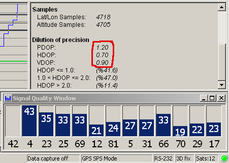

userega писал(а): Вс дек 30, 2012 02:34
Barco писал(а): Сб дек 29, 2012 21:25
userega писал(а): Сб дек 29, 2012 20:01
Да, в помещении, на улице я его не проверял - не на чем.
Чип там стоит вот такой.
Погрешность - примерно 1м.
Такая погрешность невозможна для бытовых навигаторов.
И я не уверен, что проблема только в чипах приемников.
Не исключаю "загрубления" координат спутником.
Точность по высоте, горизонтали, вертикали.
Софтина - VisualGPS.
