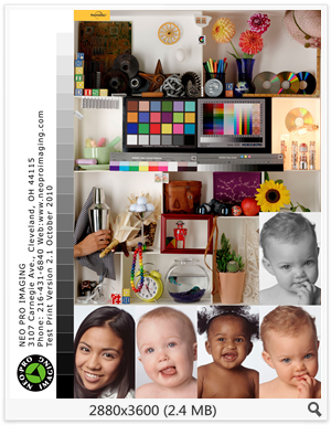

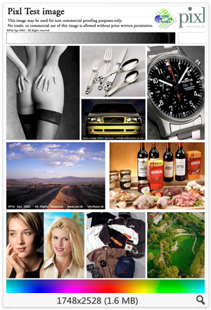

В хакамаде и вправду яблоко не хорошо смотрится... в общем всё у Вас работает )
Изображение Изображение ИзображениеИзображение
