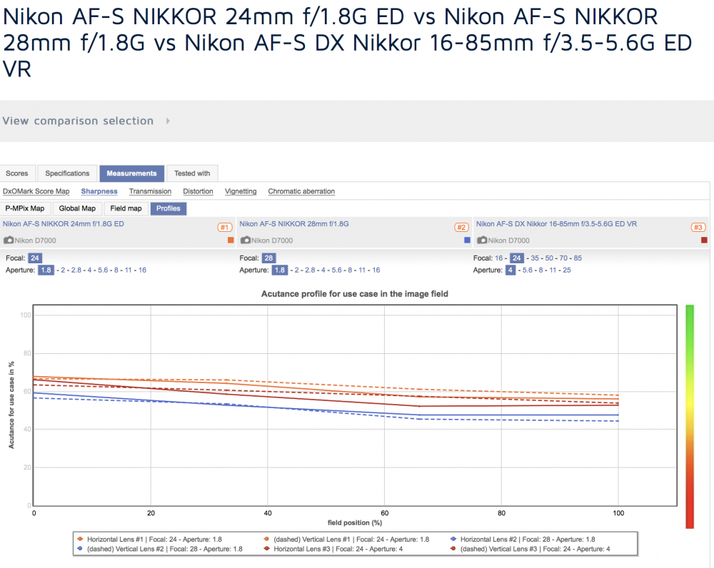

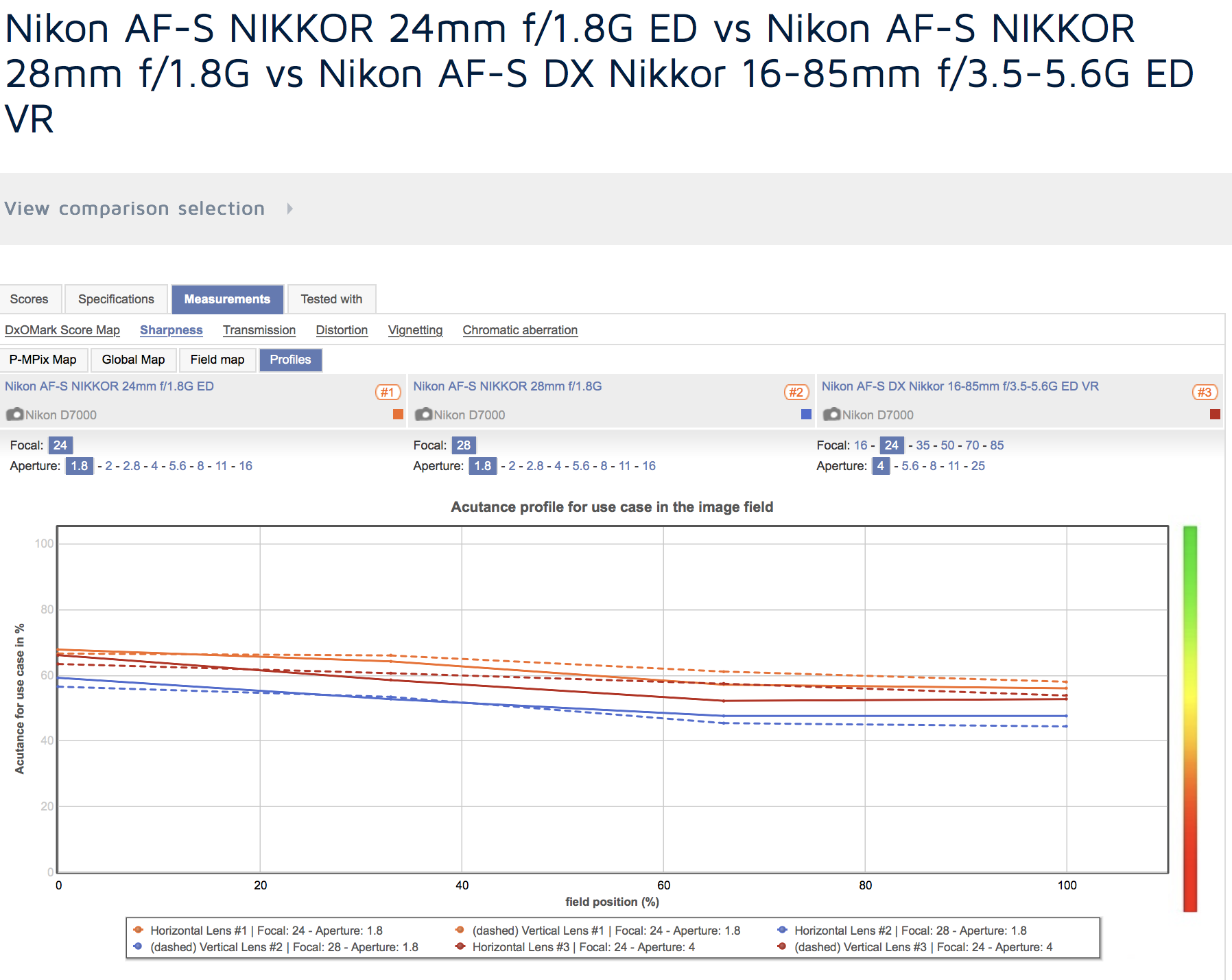

ДхО не тестировал 18-105 на Д7000, и на Д5100 - тоже. Поэтому для сравнения я взяла аналогичный 16-85 (он не хуже 18-105).
Результаты на открытой такие - https://www.dxomark.com/Lenses/Compare/ ... 80_172_680
Конечно, открытая у них разная, но видно, что на открытой самый резкий - 24/1.8, а хуже всех - 28/1.8.

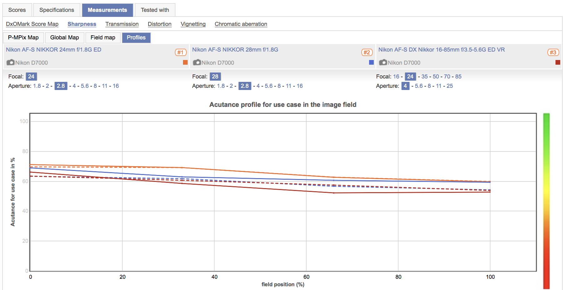

На f2.8 он тоже лидирует. Эти графики - распределение резкости от центра снимка к краю (углу).

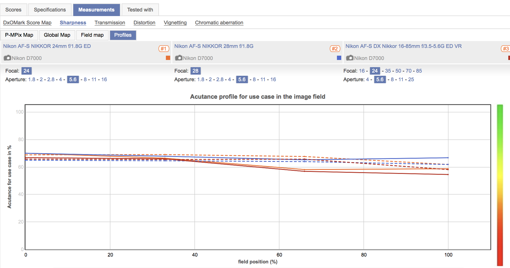

на 5.6 края у 28/1.8 лучше (центр совпадает с 24/1.8)

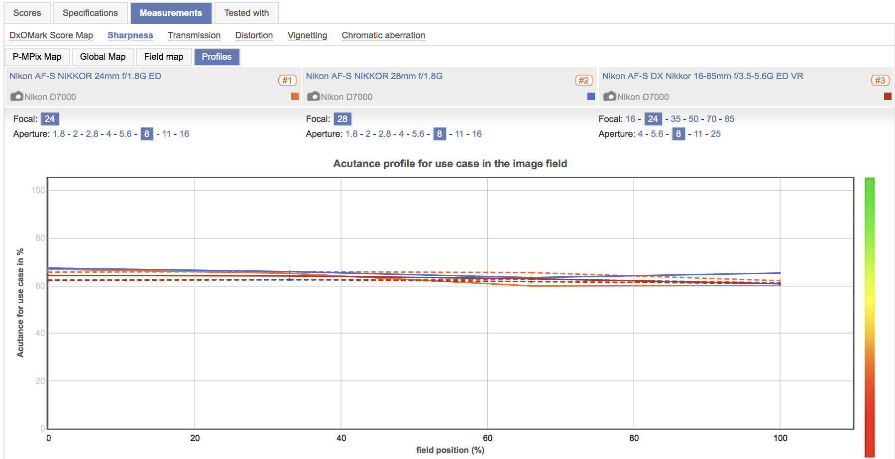

Одним словом, если снимать на открытой, то нужно брать 24/1.8. Если на прикрытой - 28/1.8 или даже оставить свой.
