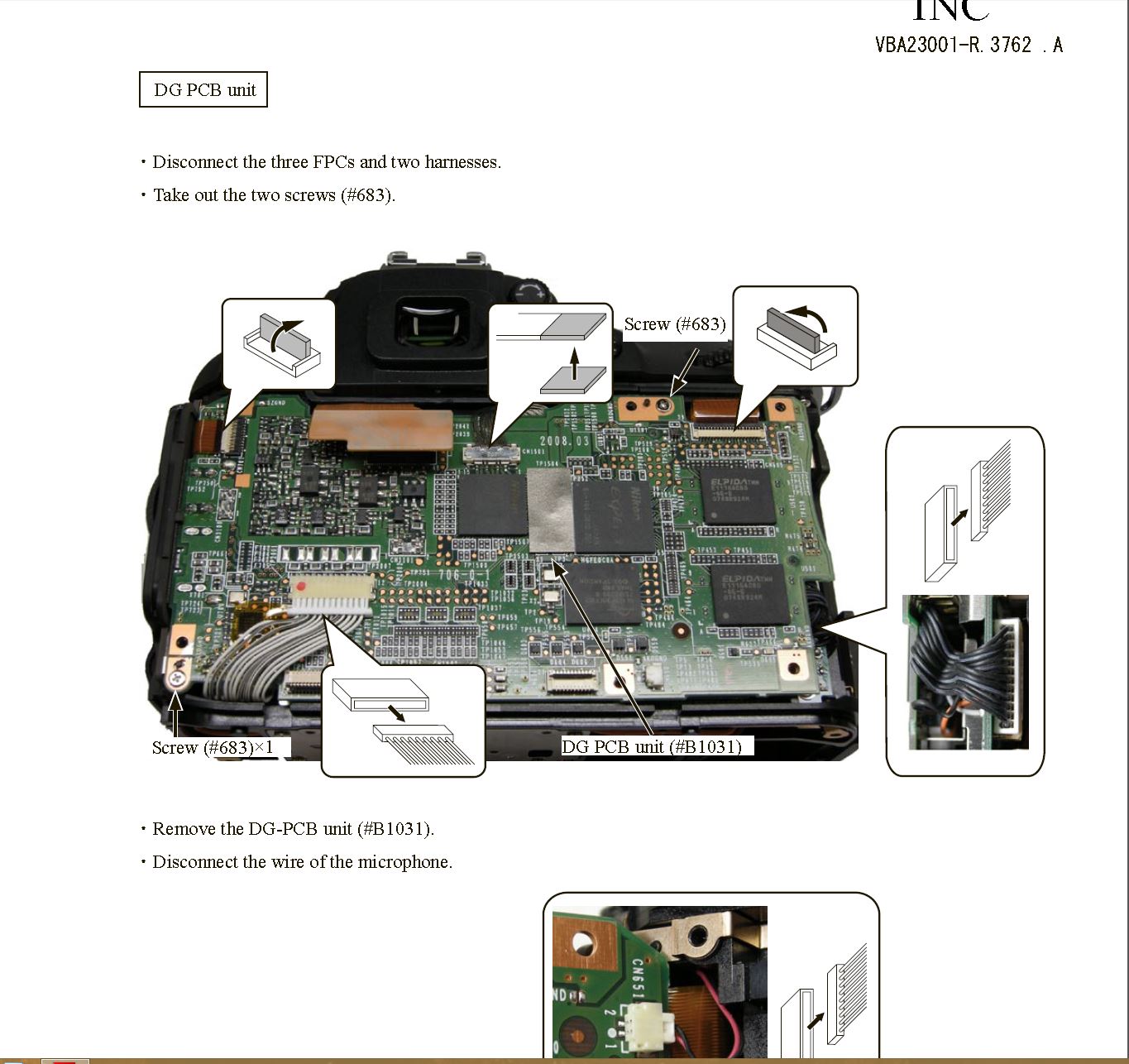

Олег_О писал(а): Вт фев 12, 2013 05:07
Спасибо! Это, конечно, круто, но как заменить этот элемент я не нашел. В мануале написано только, что он заряжается от основной батареи, а где находится и как выглядит не указано.
Он должен быть на плате, сразу как снимешь заднюю панель, по идее mf_bookread Вот фото д7000, думаю у д90 должно быть похожа плата. Батарейка над надписью D&G ))))

Не похожая плата. Другая. Мануал по ремонту D90.

То чего нет писал(а): Вт фев 12, 2013 14:41
Нашел на 123 стр. Если это та батарейка, то необходимо сначала снять всю заднюю плату чтобы подобраться к ней... Зачем столько мороки? Неужели нельзя было поместить этот элемент в доступном месте? Т.е. либо в сервис, либо забить, либо вскрывать пол-камеры...
